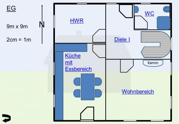

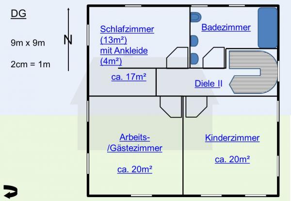

    Servus miteinander,
    Ich lese schon ein Weile hier mit, habe mich nun aber entschieden selber etwas zu posten, um ein wenig Feedback bzw. Tipps zu erlangen! Ich befinde mich noch am Anfang des Bauherrendaseins in der Planungsphase. Seht mir deshalb bitte nach, dass ich euch keinen Grundriss eines Architekten liefern kann, sondern lediglich einen selbst erstellten..
    Es soll ein EFH mit 1,5 Geschossen im Landhausstil werden. Das Grundstück hat eine Nord-Süd Ausrichtung. Dementsprechend soll mein Hauseingang im Norden liegen! Hier nun der Entwurf:
    EG:
    OG:
    Ich bitte um viel Kritik, etc.:28:

    wo ist denn der grundriss ? ich sehe nur malen nach zahlen bzw. nach farben....
  3. #3 Gast036816, 28.07.2012
    ich sehe es dir nach, wenn du schnellst möglich, dein raumprogramm niederschreibst, einen lageplan und den b-plan-auszug nimmst und damit zu einem architekten gehst. es bringt nichts nach einer weiteren variante von selbstmalprogrammen grundriss diskussionen zu führen.

    Denk mal drüber nach, ob man bei 1,5-geschossig im DG an allen 4 Hausseiten Fenster haben kann.
    Ansonsten wie #3
  7. #7 Gast036816, 28.07.2012
    bei 9 x 9 m ist auch nicht so ohne weiteres klar, welche seiten einen giebel erhalten und welche seiten traufen werden sollen. die planung ist noch multifunktional.

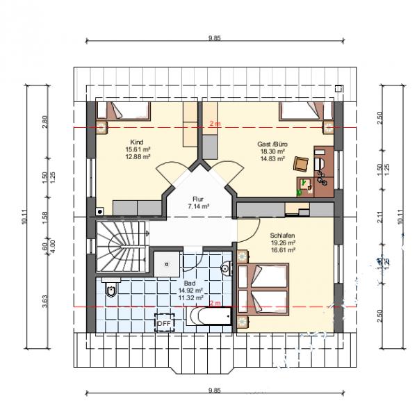

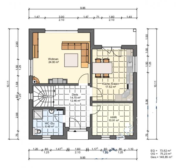

    Soo, nochmal aufs neue: Was sagt ihr?

  16. #16 Gast036816, 19.08.2012
    im eg fehlt eine garderobe.
    was macht ihr, wenn mal besuch zum essen da ist?
    die verwinkelten zugänge vom kinderzimmer und gast/büro sind reine wohnflächenverschwendung.
    aus 9 x 9 m ist 9,85 x 10,11 m geworden, die grundrisse sind deswegen nicht besser geworden.

    26.07.2012
    14
    Öffentl. Dienst
    Was nun wahrer Landhausstil ist und was nicht ist mir relativ egal. Ich verstehe darunter ein eher konservatives Haus mit Sattel- oder Krüppelwalmdach..
    Also:
    - Küche überdenken
    - Platz für Gaderobe schaffen
    - Flur OG effektiv gestalten
    - Schlafzimmereinrichtung ändern
    du wohnfläche ist ebenfalls nicht final. Uns reichen um die 120m². Also "noch" kleiner als dieser Grundriss. Man baut ja für sich und nicht für die Gäste..
