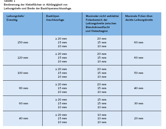

    Das sieht alles schwer nach illbruck aus. Unten Butyl-Fensterband, an der Seite Fensterfolie. Wobei die Überlappung schon nicht besonders schön aussieht.
    Ausbessern sollte machbar sein. Ich würd das Butylband-Vlies nehmen und mir eine Dose Primer zulegen, dann pappt das wie der Namenskollege des ehemaligen Ministerpräsidenten von BW. Und dann halt ankleben und stellenweise "Pflaster" basteln.
    Wenn nur 1..2 mm lose sind, ist das nicht so schlimm.
    Im Prinzip ja, aber ich glaube bernix hat den gleichen Verdacht wie ich: Wenn das ein durchgehendes Mörtelbett mit der Dicke (tippe 5 cm?) ist, hast Du eine wunderschöne Wärmebrücke. Dann müsste da was gedämmt werden. Vorzugsweise aussen.

    Na ja, grundsätzlich drumherum würd ich nicht kleben, viel mehr Breite sollten die Bänder nicht bekommen wegen der Putzhaftung. Lieber nur an den kritischen Stellen und evtl loses Aluband nochmal ankleben. evtl. mit Kontaktkleber.
    Ich steh auf dem Schlauch. Was willst Du damit sagen?

    Das war die Tabelle, die ich gesucht habe....

    danke, musste erstmal durchgoogeln was die einzelnen Dinger sind^^ Leibung ist über 150mm, also 6cm Klebeband. Da wird jetzt so geschätzt aus der Erinnerung nichtmehr der Platz sein, um es komplett erneut zu verkleben...

    Hier hast du anscheinend die Tabelle her. Interessantes Lesematerial, wenn man mit Fenster wenig am Hut hat. Wenn ich das richtig verstehe, ist bei meinen Fenstern anscheinend alles richtig gemacht worden. Ich hab die genannten Untergrundvorraussetzungen, es wurde auf der obersten Ziegelbahn auch ein Gewebe aufgebracht, dann dieses Mörtelbett und aussenrum alles glattgestrichen.
    2 Mörtelbetten haben einen mini Riss, einen sieht man ja auf dem Bild. Der ist zu klein um ihn zu füllen, aber ich muss ihn ja abdichten, oder? Überklebt man das z.B. mit dem Vlies oder dichtet der Mörtel für's Fensterbrett und der dann draufkommende Putz alles ausreichend?

    ich hab dann mal die Breite der Ränder gemessen und das Klebeband liegt überall eigentlich 4cm auf. Laut Liste könnte ich an den betroffenen Stellen dann einfach 2cm-überlappend nochmal eines draufkleben? Kann ich auch an den Seiten das Vlies-Klebeband benutzen oder muss ich zwingend beide kaufen?
