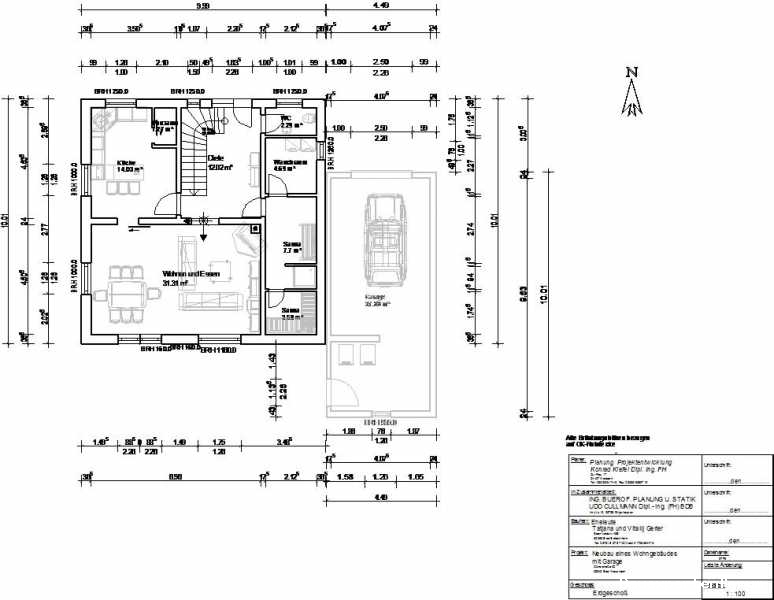

    Bei uns ist es in Paar Wochen soweit. Wir fangen mit EFH mit Garage(alles massiv)konvensionel kein KFW40 oder so. Ich habe schon viele Forums gelesen aber bei jedem ist alles anders, deswegen habe ich jetzt mal paar Fragen zur Bodenplatte:
    1. Dämmung:laut Statik ist die Dämmung nur an der Stirnseite. Ich überlege auch unter die BP zu machen dann kommt Estrich auch mit Dämmung. Lohnt sich die Investition von ca 1700 €?
    2. Bei uns ist die BP für EG und die Garage auf einem Ebene aber die Garageplatte unten zu dämmen halte ich für sinnlos. Frage: Wie kann ich die Platten trennen?
    Ich danke Alle im Voraus
    P.S Grundriss befindet sich links unter "Meine Fotos"

    die bp der garage würde ich von der des hauses mit einem trennstreifen trennen. styrodur o.ä. halt wie beim doppelhaus.
    unter die bodenplatte an sich muss man keine dämmung legen, wenn die fussbodenheizung rein kommt. du hast ja dann im bodenaufbau styropor usw. wichig ist aber die abdichtung der bodenplatte...

    wegen schallübertragung z.b.
    meistens legt man genauso wie zwischen der trennwand des dh auch unten einen trennstreifen von 4-5 cm.

    also einfach sterodur dazwischen einlagig oder zwei? und ist die sache gegessen

    je nach dem ob es sich um kg oder eg handelt, kann es sein, dass bei einer durchgehenden bp der schallschutz nicht ausreichend gegeben ist.
    im keller würde ich es nicht machen. die deckenplatten darüber schon. kommt das haus ohne keller, also gleich eg, würde ich die bp konsequent trennen. zumindest war das auch der vorschlag des statikesr bei meinem projekt...

    ist mir klar. so in etwa würde ich die garage von dem haus trennen. schallschutz, wärmebrücken usw. das beispiel mit dhh war nur zur bildlichen vorstellung.
