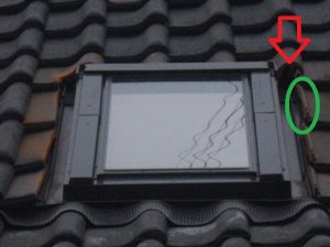

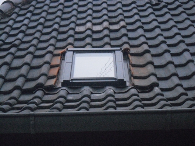

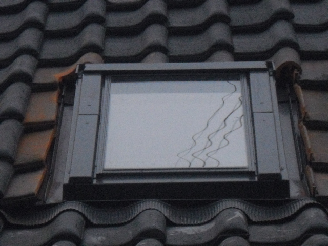

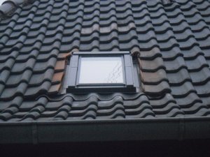

    Ich habe heute 2 Dachfenster montiert bekommen.
    Haus ist Bj 1749.Dachstuhl wurde in den 1970er Jahren neu aufgesetzt.
    Bei näherer Betrachtung des Werkes kommen mir allerdings doch Zweifel auf.
    Keines der Dachfenster im Ort hat einen dermaßen großen Abstand Ziegel-Fenster.
    In der Anleitung stand das der Abstand zwischen 30-60 mm betragen soll.
    Hier liegen die Ziegel aber schon außerhalb der Wasserrinne/Pfalz.
    Anbei einige Fotos.
    Bin dankbar um Rat.

    Die Ziegel müssen bis an die hohe Falz gehen, Weiter nicht...

    Das ist richtig so, der Abstand zum Fenster soll sein, damit sich Blätter nicht ansammeln können...

    Evtl. sind alle anderen Fenster im Ort uralt?!?
    Auch wenns nicht besonders gerade eingeschnitten ist.... Der Abstand passt.

    Und man hätte evtl. die Schnittkanten säubern und schwarz / anthrazit lacken können, da schauts später nicht so doof rot aus. Kannst aber auch selbst noch nachholen...
    Was sagt denn ein Dachdecker hier zu der Stelle rechts oben? Die ist aber nicht ganz optimal. Oder ist der Bildwinkel blos blöde gewählt? Der erste sichtbare volle Ziegel lieg ein bissl weit weg von eben dieser Falz... und der Geschnittene darüber, nix Insektenschutz & Co.?

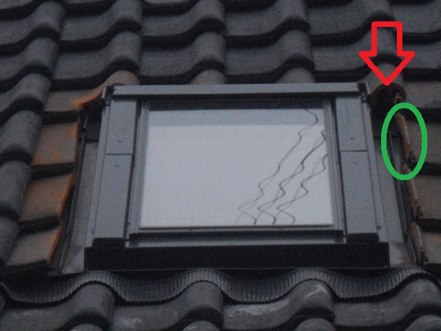

    grüner Kreis: Glaskugel...
    roter Pfeil: Insektenschutz?
    Ich weiß ja nicht was in Landau so alles Flügel hat, aber es soll ja gerade im Frühjahr solch Tierchen geben, die auf der Suche nach einer neuen Bleibe sind. ( Bienen, Wespen etc. ) Denen würde solch ein breites Scheunentor als Einflugschneise sicher super gefallen, zumal es darunter noch ausreichend Platz für den persönlichen Wohnungsausbau gibt...
    Und ich persönlich mach diese knabbernden Geräusche nicht so. Es würde mich auch stören, das ich Besuch im Zimmer des Fensters habe, wenn ich dies auf machen würde...
    Also, wat kann man - müsste man? - da machen?

    Ja....da ist dem Viechzeug und Insekten Tür und Tor geöffnet.Nicht gut.

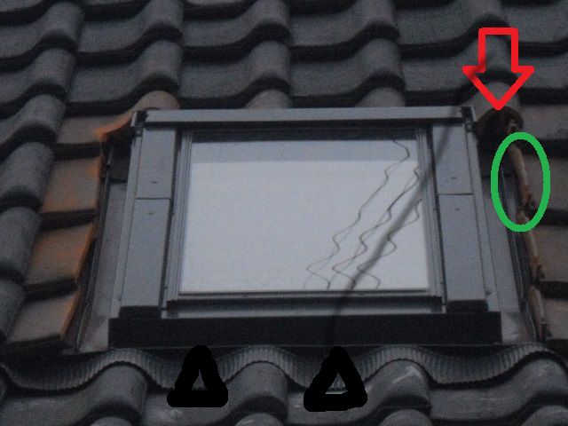

    Desweiteren hat es heute Nacht den Schnee durchgedrückt in dem unteren Bereich des Fensters.Dort sind mir die Öffnungen (Pfeil Schwarz) deutlich zu groß.
    Sollte dort nicht das Fenster plan Aufliegen ?
    Desweiteren wurde keine Dachfolie beim Einbau verwendet.....
