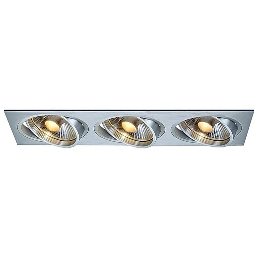

    Folgende Situation:
    Das Dachgeschoss wurde im Zuge von Sanierungsarbeiten komplett erneuert. Die komplette Dachkonstruktion wurde ebenso neu gemacht.
    Das Dach wurde mit Zellulose (Zwischensparrendämmung) isoliert, darunter ist die Dampfbremsfolie und eine Lattung. Die Dachschräge soll jetzt mit abgehängten Rigipsplatten (15mm laut Information des Trockenbauers betreffend Brandsicherheit) verkleidet werden.
    Der Abstand zwischen Rigipsplatte und Dampfbremsfolie wird min. 15cm betragen. In die Rigipsplatten möchte ich nun Spots einbauen, fraglich ist einerseits ob dies generell zulässig ist und ob Gehäuse verwendet werden müssen.
    Gehört habe ich, dass vorschriftsmäßig eine Rigipsebene 15mm direkt auf die Lattung gehört, dann eine weitere Rigipsebene abgehängt werden kann in die dann auch Lampen dürfen.
    Hat damit jemand Erfahrung?

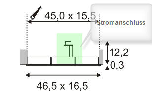

    Zum Einsatz sollen Lampen von SLV kommen.
    "NEW TRIA III ES111 Downlight" Einbautiefe laut Hersteller 12,5cm

    Die Lampen sind "nur" aufgrund es Stromanschlusses so tief, dieser ist auf einer Art Abstandshalter angebracht. Als Leuchtmittel kommen LEDs ES111 mit GU Fassung zum Einsatz. Ob die heißer werden als 100° ist fraglich.

    Den einzigen Abstand den ich aus der Anleitung entnehmen kann ist 12,2cm

    Kein Wunder: max 75 Watt Halogen. GU10-Sockel.
    Da würde ich lieber LED nehmen, das ist wohl m.E. auch zeitgemäßer. Gibt´s notfalls auch mit GU10-Sockel.
  13. Duke26
    Duke26
    18.12.2014
    10
    Techniker
    Österreich - Salzburg
    Die Halogenlampen kommen für mich sowieso nicht in Frage. Habe an COB LED Spots gedacht. ES111 mit GU10 Fassung 13W LED Spot mit 75° Abstrahlwinkel mit einem Lichtstrom von 800lm

    Nö, da steht auch noch was von 5cm seitlich wenn ich mich richtig erinnere.
    Ich denke schon, dass die 12,5cm ausreichend sind, vielleicht habe die sich was dabei gedacht als sie die Leuchte und den el. Anschluss konstruiert haben. Trotzdem würde ich die Folie schützen. Da reicht ein Stück Gipskarton o.ä. als "Strahlungsschild" damit es der Folie nicht zu warm wird.

    Alter, was willst du damit ausleuchten??? Und dann noch 3 nebeneinander...
    Baust du am BER die Landebeleuchtung? :wow

    Zahlendreher drin? der Hersteller gibt 17,5W und 30° Abstrahlwinkel an... und 880lm. Also gruselig schlecht aber dafür ziemlich billg.
    (Zum dreifachen Preis gibt es einen einzelnen ordentlichen kardanischen Einbaustrahler. Der braucht aber auch nur 14W für 1280lm und bietet realistische 50° Abstrahlwinkel...)

    Ein Wohn / Esszimmer mit 45qm; Ich gehe eher davon aus, dass ich da mehr als einen dreifach brauche.

    Kein Zahlendreher - die von Dir genannten 17,5W Lampen wären von SLV direkt. Die Leuchtmittel habe ich von einem anderen Hersteller bestellt.
    Hast du einen Link auf den "kardanischen Einbaustrahler" und welche LED Lampe 14W/1280lm?

    Warum kommt man für eine Neukonstruktion überhaupt auf diesen Retrofit-Müll...?
    Nur weil es billichwillich und überallzuhaben ist???
    Nimm ECHTE (reine) LED-Leuchten, dann stellt sich solch ein Problem erst gar nicht!

    Dann sind die angegebenen 800lm der Lampenlichtstrom des LED-Leuchtmittels. Je nachdem, wie gut das Leuchtmittel in die Leuchte passt, liegt der Leuchtenlichtstrom (also das, was an Licht aus der Leuchte kommt) nochmal deutlich darunter...
    Keine LED-Lampe, sondern eine komplette LED-Leuchte. Siehe PN.
