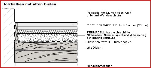

    also unser Einbau unserer heizung usw. geht mit vollen schritten voran...aber das soll net das thema sein und meine frage.wir wollen nehmlich den küchen fussboden sanieren bzw. in plan bringen. zur zeit ist ein diehlen fussboden drin,und ich hab folgendes vor. entweder die dielen raus und bis auf --was notwendig ist aus dem zwischenräumen ,was ja früher so gemacht wurde, lehm soweit raus das ich auf die holzzwischenlagen komme dann mit einer trockenschüttung auffüllen in ebene bringendarüber hinweg eine pe folie,dann eine osb platte von 12 mm stärke--nicht zu vergessen den randstreifen an den kanten---auf die OSB platte werden flissen auf dem fussboden dann sein.oder kann ich direkt auf die Dielen---vorher eine pe folie---dann schüttung----in plan abziehen---dann die OSB platte.
    was wäre die beste lösung---danke im voraus macht weiter so hier,ihr habt mir schon sehr geholfen hier

    also uner der küche befindet sich das schlafzimmer und es ist eine mit hlzbalken verkleidete decke mit gibskarton im schlafzimmer.in der küche sind dielen und denfussboden wollen wir eben machen.da hab ich an eine trockenschüttung gedacht.als knartsch es wenn man drüberweg geht.und uneben ist dieser fussboden auch.meine vorgehensweisse würde ich so tun in einzelnen schritten.
    1.dielen entfernen und entsorgen
    2.überschüssigesmaterial was im fussboden ist (stroh und Lehm bis auf die eingelegeten bretter die dort liegen)entfernen
    3. eine PE-Folie auf den fussboden bringen und an die vorhandenenen Balken die dort verlaufen,anbringen
    4.lattung auf die balken anbringen und in waage bringen
    5.schüttung einbringen und mit der waagerechten lattung abziehen
    6.randstreifen anbringen vorher nicht vergessen
    7.OSB Platte auf die waagerechten latten verschrauben(12 mm Stärke OSB)
    8.Fussbodenausgleichsmasse aufbringen---fliessen verlegen---FERTIG freuen
    oder wäre es ratsam nur die dielen zu entfernen und dann die schüttung aufzutragen
    noch ein anderer schritt ,dielen drauf lassen, pe folie drauf ,lattung aufschreauben-und in waage versuchen zu bringen---und dann die sache ab punkt 5 zu vollziehen

    12mm OSB ... im Fussboden - das wird nie etwas was Freude macht.
    So wird das nichts.
    - Balkenabstand?
    - Julius Hinweis für die Gefachfüllung beachten:
    - richtig dimensionierte Platte nehmen
    - Tragebene von Fussbodenebene trennen(2-lagig)
    - Fussbodenebene mit für jeweiligen Bodenbelag geeignetem Material (mineralisch/Gipsfaser für Fliesen!)
    - Fussbodenaufbauten konzeptionell durchplanen
    Dann klappts auch mit Freude bereitenden, höhengleichen Fussböden wunderbar im Altbau!

    das ist alles murks punkt 1-8 beratung von fachmann vor ort holen.
    bei einer lösung ist, wie julius sagt die schalldämmung im ar... gen und die fliesen rausgeworfenes geld siehe jetter tragebene etc..
    bei dem anderen vorschlag fast nicht eben zu kriegen und schrauben quietschen bei jedem lastwechsel. weiterer aufbau siehe oben.

    hier mal ein paar möglichkeiten

    die ersten drei Fragen müsste man alle mit " ja " beantworten, geht alles- aber...
    Der Fehlboden darf nicht belastet werden, also Dielen wieder drauf oder eine ausreichend starke Platte ( OSB;Span ect. , 12 mm ist zu wenig )
    genau so würde ich es machen, die Dielen nachschrauben, Rieselschutz, Schüttung - mindesthöhe sollte 2 cm sein.
    Als Decklage können auch OSB oder Span kommen, aber mind. 22 mm stark.
    Trockenböden geht ab 18 mm , siehe mal die Datenblätter. Hier sind einige Aufbauten gut beschrieben,
    mal hier schauen
    Peeder

    genau so mach ich es auch ,dielen neu verschrauben ,riselschutz anbringen lattung drauf schrauben und in waage bringen,schüttung rein und dann die 22 mm OSB platte drauf und der link Peeder was sehr hilfreich --danke

    Obwohl mir noch nicht so richtig klar wurde, warum der Fußbodenaufbau unbedingt so brutal geändert werden soll ...
    ... trotzdem ein bescheidener Hinweis:
    Wenn bei derartigen "Sanierungen" von Holzbalkendecken über bewohnten Räumen Rieselschutz für Trockenschüttungen eingebracht werden soll, ist die Verwendung von Folielagen dafür nicht günstig. Eine diffusionsoffenere Trennlage (wie z.B. Bitumenpapier) ist hier günstiger. :28:
