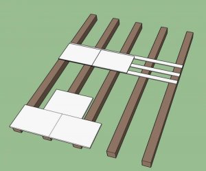

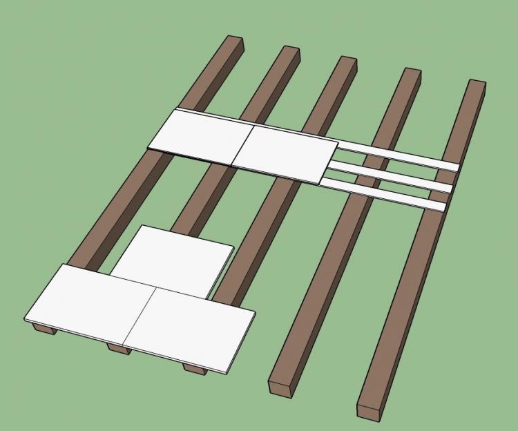

    ich habe eine Frage zum Bodenaufbau auf einer Holzbalkendecke in einem alten Haus.
    Auf den Balken soll mittels OSB ein einfacher Boden erstellt werden ->Abstellraum Dachgeschoss
    Die Balken sind ca. 140x180mm bei einer Spannweite von ca. 2,60m. Stellt das Lastentechnisch ein Problem dar ?
    An der Unterseite der Balken ist Schalung + Putz. Zwischen den Balken ist keinerlei Füllung oder Dämmung. Ist auch nicht gefordert.
    Nun stellt sich die Frage wie die OSB Platten aufgebracht werden sollen... (vorheriger Höhenausgleich der Balken, falls nötig, natürlich vorrausgesetzt)
    Variante 1: Direkt quer auf die Balken geschraubt und Nut / Feder verleimen und fertig? Da es dabei sicher vorkommt das die Kanten auch zwischen 2 Balken liegen, hätte ich Bedenken was die Stabilität angeht.
    Variante 2: Schalbretter quer auf die Balken und darauf die OSB Platte für erhöhte Stabilität an den Stoßen.
    Welche Variante ist vorzuziehen oder beide Quatsch ?

    Beide Quatsch. OSB hat da nix zu suchen. Wenn der Abstand der Balken nicht größer als 700mm ist, einfach Rauhspund drauf nageln und gut ist. Dann aber dringend mal in die Statik schauen, was da an Lasten für diese Balkenlage überhaupt zulässig ist, bevor da oben das Gold der Reichsbank gebunkert wird.
    Ob da eine Dämmung gesetzlich gefordert ist, sollte sich mal dringend jemand mit Ahnung anschauen. DANN erst loswerkeln.

    Beide nicht gut.
    Besser Rauhspund (NuF) nehmen!

    Nimm Fichte-Fasebrett in 28mm oder Glattkantbretter/ Baudielen - dann jucken auch die 90 cm nicht. Für ein paar Kartons wird das schon reichen. Wichtiger ist, dass die - ich vermute - Kehlbalkenlage vernünftig am Sparren gesichert ist. Ist die Verbindung mangelhaft/schadhaft dann nützt der dickste Belag nüx ;)

    Damit ist die Büchse der Pandorra, die da entlässt: Wärmedämmung, Luftdichtigkeit, Dampfbremse, Statik, Sommerlicher Wärmeschutz und Schallschutz geöffnet.

    das dach ist nicht gedämmt? eigentlich müsstest du, wenigstens
    die decke dämmen, nicht nur über dem gästezämmer.
    wenn es dich nicht juckt,mit EnEv brauch ich wohl nicht zu kommen,
    aber dir kommen sie irgendwann...
    dann nagel rauspund drauf, kein osb.
