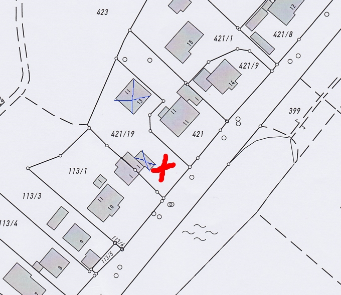

    Hallo liebes Forum,
    ich lese schon seit einiger Zeit mit und bin sehr gespannt was ihr zu unseren Vorentwürfen sagt. Wir haben eine Hanglage und haben die Haustüre im Untergeschoss geplant. Es sollen später mal 4 Personen im Haus leben. Aktuell sind wir noch zu zweit.
    Wir sind seit April mit unserem Architekten am planen und inzwischen gefällt uns die Innenaufteilung schon gut und auch die Positionierung des Hauses und Garage auf dem Grundstück passt uns so. Die Außenansichten gefallen uns noch gar nicht, ich habe sie aber Vollständigkeitshalber angegeben, damit ihr euch besser vorstellen könnte, wie das Haus später mal auf dem Grundstück steht.

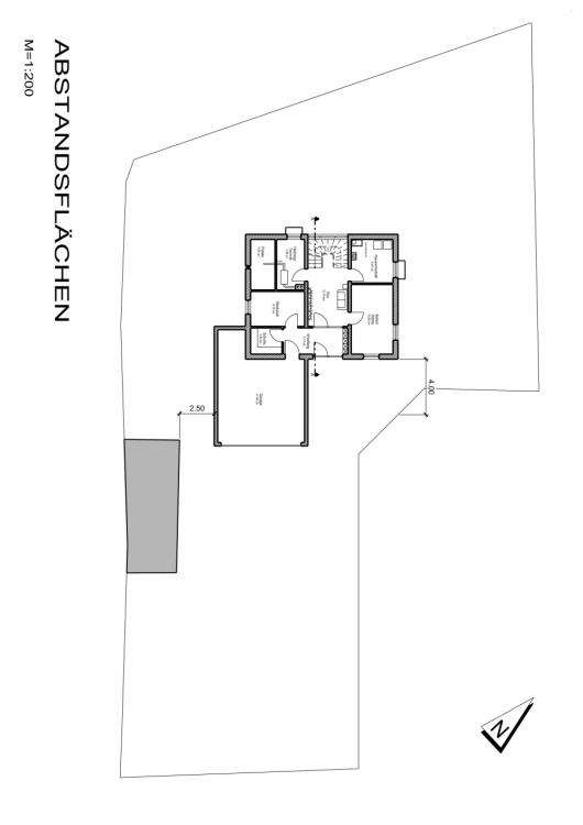

    Zum Grundstück:
    Es gibt keinen Bebauungsplan, da Altbestand. Ein altes Haus und ein Schuppen wird noch abgerissen. Unten ist die Straße und einzige Zufahrt und ein sehr schöner Ausblick über den Fluß. Oben ist ein Steilhang/Berg, der ebenfalls eine grüne Oase ist, aber auch ab 18:00 Uhr die Sonne "wegnimmt". Bis zur Unterkannte der alten Garage ist eine Hochwassergefährdung, somit kann das Haus nicht so weit unten (im Südosten) stehen.
    Zum Haus:

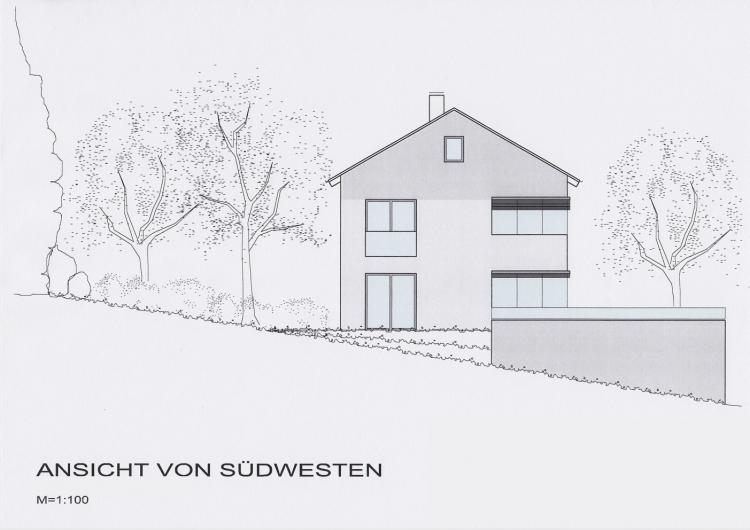

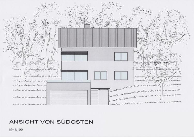

    Uns war wichtig einen unverbaubaren Ausblick zu bekommen, trotzdem noch genügend sonnigen Garten und Licht zu haben. Die Lösung mit der Dachterrasse auf der Garage gefällt uns sehr gut, da wir dadurch den Platz des Garagendaches nicht verloren haben und auch ein direkter Zugang von Garage zum Haus möglich ist.
    Wir wollen zwei Vollgeschosse, da wir bereits zum zweiten Mal in einer Wohnung mit Dachschrägen leben und uns das nicht gefällt und an Wohnqualität nimmt. Allerdings wird das Haus dadurch von unten gesehen sehr hoch, man sieht schließlich fast 3 volle Geschosse! :( Somit hat uns der Planer einen Vorschlag gemacht wie man die Höhe nehmen könnte, dieser erste Entwurf gefällt uns aber nicht. Der Gang/Innenhof vor der Haustüre könnte bedrückend wirkend und die Ansicht von unten/vorne wird dadurch unruhig. Vielleicht habt ihr noch gute Ideen? Mir schwebt eine Holzfassade fürs OG vor.
    So, das war jetzt viel Text. Ich hoffe nicht zuu viel und bin sehr gespannt was ihr zu den Entwürfen sagt :)

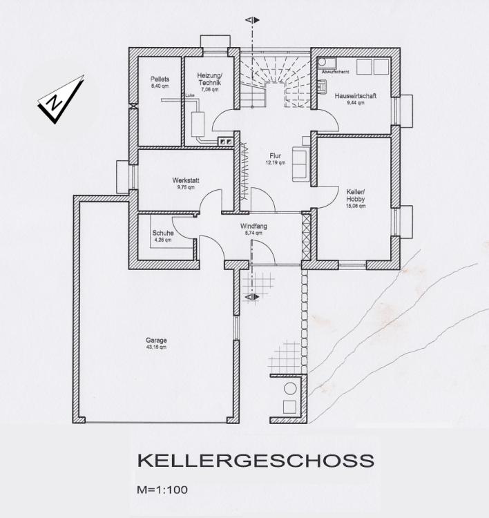

    Zu den Grundrissen:
    Das Untergeschoss ist für uns von der Aufteilung her fertig. Mal schauen wie ihr das seht :D

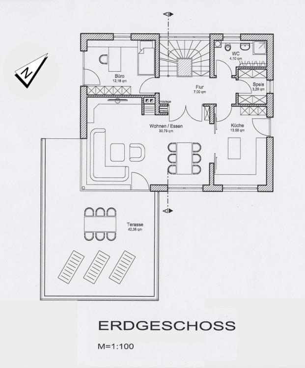

    Das EG ist fast fertig.

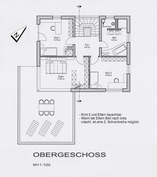

    Im OG haben wir noch "wild" die Zimmer getauscht. Schlafzimmer war ursprünglich Kind1. Wir wollen zwei gleich große Kinderzimmer und ggf. eine Ankleide zum Schlafzimmer, oder zumindest die Möglichkeit mit aus dem Bett nicht auf die Schrankwand sondern aus dem Fenster zu schauen. Vermutlich werden wir das Ostzimmer nehmen.
    Die Fenster und auch Ansichten gefallen uns so noch gar nicht. Gerade diese große "Über-Eck" Lösung wird auf jeden Fall noch wegkommen.

    funktioniert das mit der Schräge und Dusche in Badezimmer?
    Also mir persönlich wäre das Wohnzimmer / Esszimmer (für so ein großes haus) zu klein.
    Wo ist der Hauseingang? Im Keller?
    Ich persönlich würde das Büro in Keller verschieben. Im Keller ist alles so großzügig. Wahrscheinlich hätte ich auch gerne im Keller ein ca. 30 qm großen Raum als Party Keller / Hobbyraum.

    Ja, der Hauseingang ist im Keller. Deshalb auch der großzügige Flur. Wir wollten lieber eine Innentreppe, als eine Außentreppe um ins EG zu gelangen.
    Wir haben zwei Vollgeschosse, haben oben also keine Schräge.
    Naja, der Kellerraum hat ja "nur" 15 qm. Findest du das zu groß? Dafür haben wir kaum Dachboden. Irgendwo muss ja der ganze Kram (Wasserkisten, Vorräte, Kisten mit unnützen Zeug ;-) ) lagern.
    Wohn-Essbereich ist zu klein? Ich wollte das Arbeitszimmer gerne im EG haben, damit wir es später mal als Schlafzimmer umfunktionieren könnten... Mir fällt aber auch nix ein wo das im Keller noch hinpassen sollte?

    Ich finde Wohn / Ess nicht zu klein. Ich finde es aber Unsinn, vor so ein riesiges Fenster dann genau eine Couch zu stellen. Hier müsste man sich mal Gedanken über eine sinnvolle Möblierung machen, denn so, wie es ist, hat man von dem Fenster gar nichts (außer Hitzeentwicklung im Sommer).
    Im Schlafzimmer finde ich ein solches Fenster fragwürdig.

    Das Wohnzimmer funktioniert nicht, ihr habt viel zu wenig Platz zum Sitzen, wenig Schrankfläche, beim Fernsehen einen schiefen Hals, und könnt den Ausblick nicht nutzen.
    OG:
    Eine klarere Trennung zwischen Kinderzimmern und Elternschlafzimmer wäre schön, ein Zugang im Kopfbereich des Bettes ist ungemütlich, und der Schlafende wird durch den sich ankleidenden gestört.

    Haupteingang im Keller finde ich nicht so berauschend. Zumal man bei Euch ja auch noch 1x das Geschoss queren muss. Habt Ihr Euch das mal an gebauten Häusern angeschaut?

    mir würde am Hang mit Blick über einen Fluß ein (flaches) Pultdach gefallen ... im Schlafzimmer "öffnet" sich die Raumhöhe mit schönem Blick über den Fluß.
    Ansonsten mal die Rekordhochwasser am Hang markieren und für das nächste "Jahrhundert- oder -tausendhochwasser noch einen Meter nach oben rutschen :shades

    Den Eingang in den Keller zu legen empfinde ich erstmal als gute Lösung. Habt ihr denn keine Terrasse/Freisitz im Garten vorgesehen? Der Austritt in den Garten wäre durch das Büro, oder? Also der Bezug zum Garten würde mir perönlich bei diesem Entwurf fehlen...Dachterrasse ist ja schön und gut, aber wollt ihr den Garten nicht entsprechend auch nutzen?

    Uns gefällt diese Eckverglasung auch nicht. War ein Vorschlag vom Architekt. Wir dachten im EG eher an zwei Doppeltüren oder bodentiefe Doppelfenster an beiden Wänden.
    Das mit dem Sofe zum Rücken der Fenster gefällt mir auch nicht, hatte aber keine Idee wie man das umstellen könnte? Wir werden uns ein neues Sofa kaufen, somit wären ggf. auch zwei getrennte Sofas möglich.
    Hmm… Der Hinweis ist auf jeden Fall gut. Ich werde mir das nochmal genauer anschauen… Wobei das Haus die Außenmaße von 9 x 11 hat. Aus meiner Sicht also nicht sooo groß…
    Ich versuche die Bemaßung noch nachzureichen.
    Danke für die Hinweise zum Wohnzimmer. Wie oben geschrieben hat es mir auch nocht so gut gefallen bisher. Es stimmt schon, soviel Stellfläche haben wir nicht. Ich wollte eigentlich auch einen Raum wo ich mit ein bisschen umstellen auch mal 14 Leute zum Essen reinbringe. (Haben beide eine große Familie)
    Das Schlafzimmer war auch ein Vorschlag vom Architekten, wir wollen es aber lieber mit dem Zimmer im Osten tauschen und auf die Ankleide vermutlich ganz verzichten.
    Nein, ehrlich gesagt noch nicht. Aber ich kenn eben die andere Variante. D. h. man geht aufs Haus zu, muss erstmal rechts ein paar Treppen hoch, um die Ecke und dann nochmal Treppen hoch. (So ist es beim aktuellen Haus) Und das Außen, bei Regen, Schnee und Eis. Gefällt mir noch weniger. Beim Eingang im UG hat man das UG gleich als "Schmutzschleuße" und trägt keinen Dreck und Staub ins EG.
    Das mit dem Pultdach.. Wirkt es dann von unten nicht noch höher?
    Das mit dem Hochwasser haben wir auch so gemacht. Wohnen aktuell im Haus daneben…
    Der Gedanke war das man für das eine Geschoss einen Treppenlift braucht, da man eben so oder so im Hang immer ein Geschoss zum überwinden hätte. Wenn ich im EG schlafe brauche ich zumindest nur für eine Etage den Lift und nicht für zwei… ;-)
    Der Ansatz das mal umzudrehen ist für mich komplett neu. Ich werde mir das mal überdenken.
    Der Schuhraum ist übrigens die Gardrobe für alle Sachen, die man nicht täglich anzieht. 

    Wir wollten auch einen Raum im EG den man später mal als Schlafzimmer nutzen kann - wir sind aber erst Mitte 30. Zum Glück hat uns jemand darauf aufmerksam gemacht das es voraussichtlich noch 40 Jahre sind bis wir das mal "brauchen" :yikes
    Daher haben wir auf eine bequeme Treppe geachtet und das Wohn/Esszimmer größer gemacht. Sollte es also zu der Situation kommen das man die Treppe nicht mehr schafft und man trotzdem weiter im Haus wohnen möchte würde man im EG halt eine Wand einziehen müssen.
    Bei euch ist die Hanglage sogar noch verschärfend - man wird auf jeden Fall einen Lift brauchen...
    Ich würde bei euch
    - die Treppe nochmal anschauen - so eine 180 Grad gewendelte ist nicht sehr bequem (wir haben uns für eine 180° mit Podest und geraden Läufen entschieden - ist Platzfressend aber meiner Meinung nach deutlich bequemer)
    - das Büro im EG wegfallen lassen - dafür das WohZi größer machen
    - z.b. könnte man überlegen die Küche dahin zu packen wo das Büro ist - dann den Essbereich da wo jetzt die Couch steht - da hast du auch was von deinen großen Fenstern - und die Couch da wo die Küche ist. Wer will schon so große Fensterflächen hinter sich haben wenn er fernsieht?
    - dann könnte man auch von der Küche direkt auf die Terrasse - sehr praktisch

    - Schlafzimmer mit den großen Fenstern wurde ja schon angesprochen - sinnfrei - vor allem noch nach Süd-Osten! :winken
    - Doppelwaschtisch halte ich für wahnsinnig sinnfrei ... aber das ist nur persönliche Haltung :bierchen:

    Zum Grundstück und Lage, da habt ihr euch was feines ausgesucht - direkt an der Donau mit Felswand im Rücken, oder? Zwischen Regensburg und Kelheim vermute ich mal.. Traumhaft.
    Grundsätzlich finde ich Eingang im Keller und Garage auf der Ebene top. Ich würde mir ernsthaft überlegen Werkstatt und Keller zusammenzulegen, weil zum Einen hat man dann das Werkzeug dort, wo man es auch braucht. Zum Anderen kann man das/die Autos rausfahren wenn man mal mehr Platz braucht.
    Speis würde ich mit direktem Zugang aus der Küche versehen - jede Tür zuviel stört beim Kochen.
    Fernsehen funktioniert im Wohnzimmer schlecht.. Wenn ihr den TV nicht nur zur Tagesschau und WM einschaltet, würde ich mir da nochmal ernsthaft Gedanken machen.

    Aus der Küche ebenerdig raus in den Garten bedeutet, dass die Böschung hinunter zu Eingangsbereich recht steil wird.
    Deine Bedenken, dass der Zugang "im Loch" liegt könnten begründet sein.
    Da sollte euer Planer noch einige Schnitte nachreichen, dann kann man das besser abschätzen.
    Je nachdem wie die Geländehöhe des östlichen Nachbarn ist, kann man evtl. besser das Gelände kontinuierlich abfallen lassen und eine Treppe aus der Küche machen.
    Generell sind bei diesem Haus gut geplante Außenanlagen wichtig. Anschlusshöhen, wo gibt's Mäuerchen etc.
    Das Treppenhaus ist abgeschlossen, dafür recht groß. Kann man so machen.
    Man kommt halt vom Hauseingang direkt ins Treppenhaus - das kann wirken wie in einem Mehrfamilienhaus.
    Ich würde für mich eine Lösung suchen, die das Eingangsgeschoss und die Wohnebene räumlich miteinander verbindet.
    Galerie, Splitlevel oder ähnliches.
    Dann müsste man aber den gesamten Grundriss EG/UG umstellen.
    Ich könnte mir gut vorstellen, dass die Haustür auf einer Zwischenebene zwischen UG und EG liegt.
    Eingangsbereich 1 1/2 geschossig, oben eine Brüstung wo der Bewohner schon neugierig auf den hereinkommenden Besuch schauen kann.

    insgesamt würde das Haus mit einem Pultdach niedriger und ein schönes Haus an einem schönen Hang darf schon schön groß sein :e_smiley_brille02:
    Wenn das wirklich ein unverbaubarer Blick auf die Donau ist, hättest du ein wunderbares Schlafzimmer mit toller Raumhöhe ... bei dem ich in jedem Fall bodentiefe Fenster planen würde.
    Aber wie das so ist ... wenn ihr da schon wohnt, wisst ihr den Luxus des Blicks nicht mehr zu schätzen :mega_lol:
