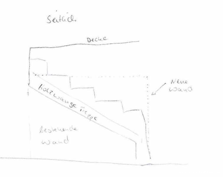

    meine beste Ehefrau von allen wünscht sich an einer Treppe eine Wand. Die soll aber keinen Deckenanschluss haben, sondern oben eine Art Sehschlitz.
    Das bedeutet, ich muss von außen an der Treppenwange ein Dreieck zuplanken, welches dann am vorderen Ende ca. 1,5 m frei steht. Länge ist ca. 2 m und wie gesagt, das es eine Treppenwange ist, wird die Öffnung immer größer, am Ende dann 1,5 m.
    Wäre alles kein Problem, wenn die Wand 20 cm dick sein dürfte. Darf sie aber nicht. Eigentlich am liebsten unter 5cm. Tja, das steh ich nun....

    also von Wand zu wand befestigt ?
    nee Skizze wäre hilfreich

    aber evtl. hilft meine skizze...[​IMG]

    Und wie willst Du die Konstruktion an der Treppe befestigen?
    Wie wär´s mit Holzrahmen und dann mit GK beplankt?

    ich wollte mit der gesamten Konstruktion vor die bestehende Wand und Treppenwange gehen. Also kann ich die Konstruktion direkt an die untere Wand (Heraklit) und die Treppenwange (Eiche) schrauben.
    Ich glaube aber, dass ein Holzrahmen in der gewünschten (Nicht)-Dicke nicht stabil genug ist, um die seitlichen Schingungen am freistehenden Ende aufzufangen. Die mir bekannten freistehenden Konstruktionen sehen mind. 150 mm Breite vor, damit ein entsprechender statischer Verbund da ist.

    Tja, dann beauftragen wir wohl zuerst mal einen Statiker. :D
    (oder unsere Hausfrau)
    Ich sagte ja nicht, daß Du mit Dachlatten eine Konstruktion basteln sollst, aber 150er Rahmen für so ein bischen Wand? :wow
    Wenn´s eine schlanke Konstruktion geben soll, dann könnte man auch einen Schlosser fragen ob der Dir einen Rahmen schweißen kann.

    deswegen will ich ja auch keinen 150er Rahmen. Rahmen schweißen ist dann doch ein bissl zuviel Aufwand.
    Wie gesagt, erste Idee war, OSB-platte als Kern und links und rechts GKP.

    Die wird auch schwingen, selbst wenn sie an der Wand und Wange gut befestigt wäre.
    Entweder eine Metallkonstruktion oder eine (dickere) Holzkonstruktion.

    mir fällt auch nix ein, ich wüsste, das ich nee lösung finden würde, wenn ich davor stehen würde. :confused:
    Mit UD Profilen läss sich einige machen, ein geschweisser Zaun hält auch nicht mehr.
