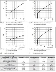

    Leider gibt es hier (cerapur zsb eco 22-3 mit fw120)ja keine Heizkurve. Ich muss zuerst mal erwähnen dass ich mit dem allseits ungeliebten Einrohrheizsystem leben muss. Das stellt aber nicht das Problem dar. Das System ist abgeglichen, die Heizleistung wurde vom HB auf die niedrigste Möglichkeit runtergestellt (weiss nimmer wie hoch das ist).
    Ich habe versucht mich ein bisschen einzulesen :
    Es gibt ja keine Heizkurve bei der Steuerung, sondern nur Fuß und Endpunkt.
    Ich bin beim Fußpunkt jetzt bei 55 Grad (das ist ja der Vorlauf ?) so dass es angenehm war wird. den Endpunkt habe ich mal bei 75 Grad belassen.
    Frage: Wie verhält sich der endpunkt dazu. Wie bildet sich die Heizkurve in Fuss und Endpunkt (Abkürzung: FEP) ab? (Neigung, Parallelverschiebung)
    Ist es sinnvoller satt FEP auf Heizkörper / Radiatoren umzustellen?

    Der Fußpunkt ist die Vorlauftemperatur bei 20°C außen. der Endpunkt ist dann bei Deiner minimalen Außentemperatur also bei -12°C oder so ähnlich. Wobei mir der Fußpunkt sehr hoch erscheint. Da ist ja nichts mehr mit Brennwert.
    Niedrigste Wämrleistung liegt glaube ich bei 7 kW.
    Wenn die FW 120 im Wohnzimmer hängt, dann aktiviere den Raumeinfluss! (wirkt bei Heizen, Sparen, Frost)
    Ob FEP oder Heizkörper besser ist? ausprobieren, aber der Fusspunkt liegt da wesentlich unter Deiner Einstellung.

    Ich habe auch den FW120. Nehme ich fußpunkt/Endpunkt kann ich nur diese beiden temperaturen eingeben. Bei mir habe ich 25/37 eingetragen. Ich habe aber keine Möglichkeit dort eine temp einzutragen welche für die 37 gilt.
    Bei Auswahl im FW120 von Fußbodenheizung kann ich keinen fußpunkt/Endpunkt mehr einstellen, dafür aber die auslegungstemperatur und die minimale aussentemperatur. Also den Endpunkt und die aussentemp -14 die dafür gilt. Aber dann kann ich im fußpunkt nichts verstellen. Ich weiss nichtmal wo der untere punkt dann liegt. Also welche VL bei Z.B. 15 grad aussentemp. Ebenso keine parallelverschiebung bzw Steilheit. Das ist doch eine sehr dumme Regelung. Oder habe ich was übersehen.

    ich habe selber auch eine Junkers ZBS 14... mit Regler FW100 in Betrieb.
    Soweit ich es richtig verstanden habe gilt Fusspunkt bei -15 und Endpunkt bei 20 Grad Celsius.
    Heizung aus bei x Grad schneidet die Heiz-Kurve oberhalb von x Grad Außentemperatur virtuell ab.
    Im Grunde genommen spielen m.E. die Werte -15/20 nach der Grobeinstellung auch keine Rolle mehr, da ich für die Feinabstimmung nach den im vorherigen Beitrag von R.B. genannten Regeln verfahre und die Kurve nur noch relativ verändere.

    Wir haben dies vermutet, aber stehen tut dies nirgens in der Anleitung. In der Kurvenbeispielen für die Grundeinstellung ist dies so. Aber sind diese Punkte Fixpunkte? Das hat mir Junkers immer noch nicht beantwortet. Es könnte ja auch sein, das der Punkt AT nicht gleich bleibt wenn ich andere Fuß/Endpunkte angebe. Oder der untere Punkt bezieht sich zusätzlich im Zusammenhang mit "Heizung aus bei x" und "Fusspunkt". Aber das wird wohl nur Junkers fix beantworten können.

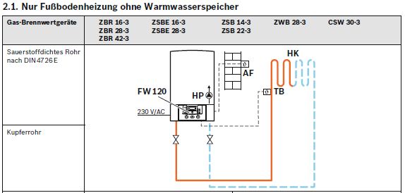

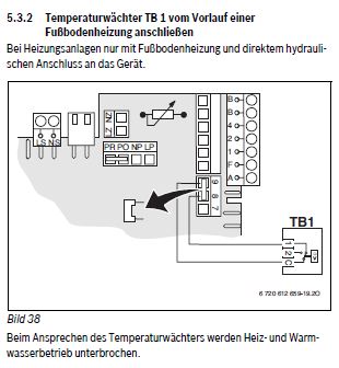

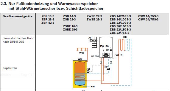

    Wenn ich aber schon da bin, hätte ich noch die Frage zu einem externen Temperaturwächter. In der Anleitung zur Heizung ist folgendes zu finden.
    Ebenso im Merkblatt von Junkers für Fussbodenheizung ist als Schaubild "Nur Fussbodenheizung mit/ohne Warmwasserspeicher"
    Ist dieser Temperaturwächter notwendig bzw. Pflicht? Bei Junkers habe ich gestern abend die Anfrage gestellt. Ich denke mal wenn die es in Ihren Unterlagen so definieren, sollte der wohl als Schutz der Fussbodenheizung da sein. Die Therme könnte ja schließlich durch falsche Bedienung/Störung eine weit höhere Temperatur liefern als die rohre aushalten. Korrekt? Unser HB hat dies nämlich nicht verbaut.

    Der Fusspunkt bezieht sich auf 20 Grad Celsius Außentemperatur ( s.o.)

    So ist es mit Sicherheit nicht. Der Fußpunkt ist der untere Punkt der Gerade, und der liegt logischerweise bei max. AT.

    Zur Überprüfung der Kurvenparameter nimmst Du Dir ein kariertes Blatt und liest bei verschiedenen Außentemperaturen die Soll VL Temperatur ab und zeichnest sie in ein Koordinatensystem ein. Damit solltest Du erkennen können wie steil die Kurve bei Dir eingestellt ist .
