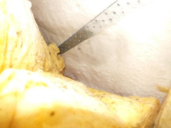

    Hallo. Ich habe ein RMH und bei sehr kalter Witterung ( Minusgrade ) bildet sich eine Eisschicht auf der Unterspannbahn ( siehe Bild ). Kann mir jemand von Euch einen Tipp geben was das sein kann?
    Noch ein paar Details:
    - Es handelt sich um die Nordseite des Gebäudes.
    - Auf der Südseite ist alles trocken.
    - Eisbildung im Bereich des Velux Dachfensters.
    - Unterhalb des Daches befindet sich mein Bad.
    Wegen dem Bad hab ich die Vermutung das der Wasserdampf der beim Duschen / Baden entsteht beim lüften irgendwie ins Dach ( bzw. in die Hinterlüftung ) eindringt.
    Könnte es vielleicht sein das das Sanitärentlüftungsrohr, welches ebenfalls in der Nähe meines Problemfalls liegt, nicht richtig montiert ist ?
    Wie gesagt, über jegliche Hilfe bin ich dankbar.

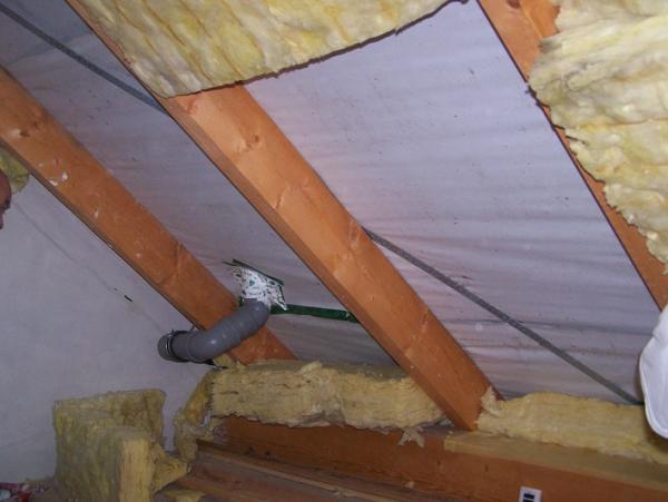

    Das mit dem Dunstrohrschlauch vermute ich auch. Also wenn du das Rohr der Sanitärentlüftung meinst. Im Vergleich zu meinen Nachbarn musste das Entlüftungsrohr um den Dachbalken gebaut werden, wegen Platzgründen.
    Hier noch mal ein Bild von dem Rohr. Das Bild entstand bei einem Reparaturversuch.
    Könnte das das Problem sein ?

    servus.
    ist der ganze Spitzboden gedämmt und keine Dampfsperre vorhanden (Folie raumseitig vor der Dämmung)?
    Ist die Eisbildung nur im dem Gefach oberhalb des Dachfensters / Dunstrohrs?
    Wenn das Rohr schuld ist dann eher weils weiter unten nicht richtig zusammengesteckt ist, evtl. fehlt auch nur in irgendeiner Muffe der Gummi. Der Anschluss wo das Rohr durch die Unterspannbahn geht schließe ich da eigentlich aus. Wenns da nicht dicht ist läuft halt mal Wasser rein, aber die Eisbildung ist auf Kondensat zurückzuführen. Wo dieses Kondensat her kommt gilt es herauszufinden.
    Wenn keine Folie vorhanden ist hast du deine Ursache gefunden. Auf der Südseite entseht zwar dann auch kondensat, dieses kann aber durch die längere Sonneneinstrahlung evtl. gleich wieder abtrocknen, was auf der Nordseite nicht der Fall ist.
    Beschreibe doch mal den Dachaufbau im Spitzbodenbereich.

    bild #8 was ist denn das für eine weisse folie?
    warum wurde die diffusionsoffene folie am first geöffnet?
    auch wenn du die fragen nicht verstehst beantworte sie einfach.

    Also die weiße Folie ist ( soll ) eine diffusionsoffene Folie, bzw. Unterspannbahn sein.
    Am First wurde die Folie vom Bauunternehmer nach einer meiner ersten Mängelberichte geöffnet und unterhalb der Velux Fenster wurde je ein Entlüfterstein eingesetzt.
    Mein Haus ist ein Reihenhaus in Massivbauweise mit Satteldach. Das Schrägdach ist zweiseitig belüftet.
    Von außen nach innen:
    1, Dachhaut auf Lattung
    2, Unterdach bestehnd aus Konterlattung / Feutigkeitssperre / Holzverschalung
    3, Wärmedämmschicht in der Sparrenebene
    4, Dampfsperre
    Diese Angaben sind auf meinem Gutachten.
    Braucht ihr sonst noch Infos ? Ich kann auch mehr Bilder posten.

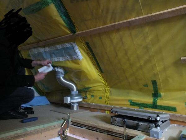

    Noch etwas. Die Dampfsperre ist komplett verbaut im Dach verbaut. Die obene Bilder entstanden bei Reparaturarbeiten.
    So so sieht es normalerweise aus:

    Auf den Bildern sieht man doch deutlich die Unterspannbahn. Wo soll da noch eine Holzschalung sein?
    Ich habe mal die Bilder vom TE in seinen Album angesehen. Mit scheint als ob der Anschluss der Dampfsperre um den Dunstrohr herum eher unglücklich gelöst wurde.
    Wie wurde das Eis an der Unterspannbahn entdeckt / bemerkt?

    aus deinen letzten Bild kann man erkennen das eine Dampfbremse SD Wert mind. 100 m verwand wurde , durchaus Zugelassen für dieses Bauteil .Hier sollte man aber lieber eine diffusionsoffene Klimamembrane verwenden. Da die Diffusionsrichtung im Sommer in das Gebäude führt und Feuchtigkeit mitbringt die allerdings durch die Dampfbremse SD Wert 100 nicht entweichen kann und somit im Bauteil verbleibt.Diese Feuchtigkeit kann im Winter nicht vollständig entweichen, und kann zu Schäden führen .
    Warum wurden 3 verschiedene Klebebänder verarbeitet? Bleibe immer im System.
    Wie ist die Folie im Kehlbalkenbereich verarbeitet.Vielleicht kannst du hier ein Bild einstellen.
    Auf dem Bild ist zu erkennen das die Dämmung an der aüßern Unterspannbahn anliegt, hier müßte eigentlich eine Luftschicht sein.
