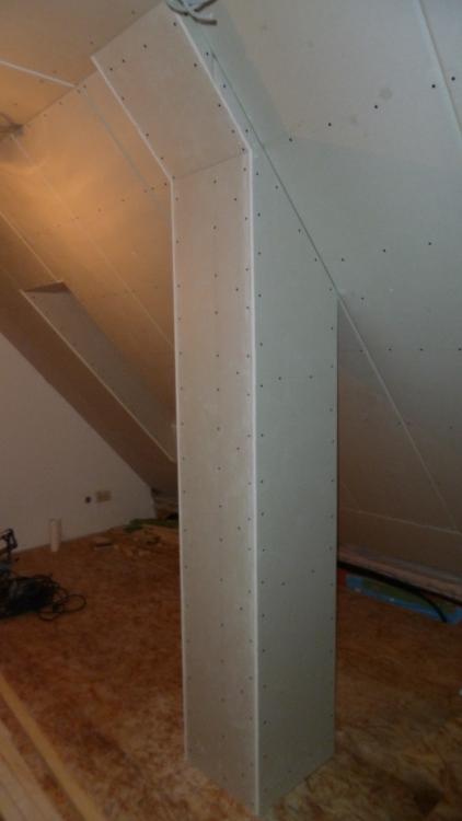

    @Georg Fiebig,

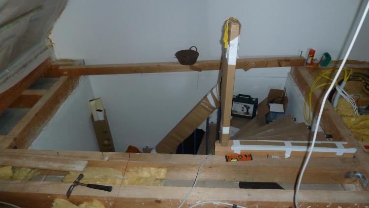

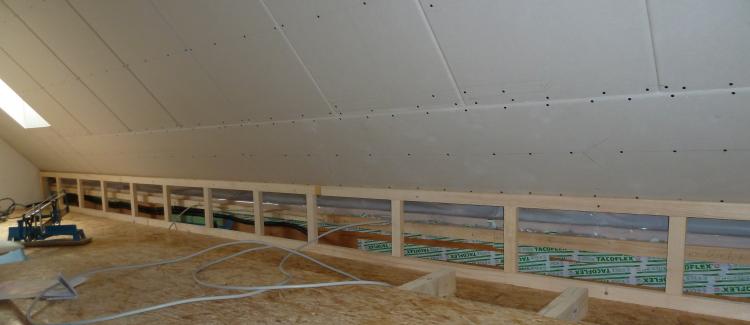

    belebe diesen bald 10 jährigen Thread, da gut zu meinen Problem passt.
    Ich habe vor, ein Wand rund um Treppen aufzubauen.
    Wenn man die erste Foto hier P1040987.jpg anschaut, so geht die Wand auf volle Höhe bis First von links, vorbei an der Treppen, dann 90° Wende nach hinten bis zu sichtbaren massiven Trennwand, also rechts bildet sich eine kleine Nische.
    Auf die rechte Seite stoßen die CW-Profile an die Schräge rechts und dort musste eigentlich, wenn ich kein längs, abgeschrägter Holz anbringe(bei mir 47°), dann wurde der UW-Profil so befestigt in der Luft wie die Foto mit dem Kniestock. 23.jpg
    Unter Rigips(es ist schon beplankt...), habe ich an die Stelle, wo der UW-Profil an Schräge kämen wurde, eine zusätzliche 3x5 Latte parallel zu den eigentlichen RG-Latten eingebracht, da die Latte für mittige UW-Befestigung gedacht wurde, könnte eine Befestigung auf Hinterkante, die Latte verfehlen.
    Problem Nr.2: Tür Befestigung & UA-Profile.
    Beide Fotos hier P1040849.jpg P1040744.jpg zeigen, dass überall wo die UW-Profile am Boden befestigt werden, fette 100x200mm Balken zu Verfügung stehen, für die Befestigung von UW-Profilen an Schrägen sorgen die 3x5cm RG-Latten, die trotz ca. 40cm Abständen, an diesen Stellen wurden doppel so oft angebracht, aber...wo befestige die massive UA-Profile(Winckel) oben :-(
    Eine der UA-Profile, trifft an die schmale Decke.Dort wurden ca. jede 50cm an den First, quer 55x40mm Latten angebracht, an die später links und rechts hängen entlang der First 30x50cm Latten an denen die RG-Decke befestigt wurde.Die Befestigungsschrauben auf dem Foto P1050580.jpg zeigen auch wie besagte Latten in die Längsachse verlaufen.
    Der erster UA(links-Raummitte) wird mit eine auf die Decke quer angeschraubte starke Latte befestigt, die Latte wird durch die Decke an beiden Untekonstruktionslatten befestigt und hoffe, dass es reicht.
    Der andere UA-Profil, trifft 77, bzw. 90cm(weiß noch nicht) weiter an der rechten Wandschräge. Da ich früher damit rechnete, dass der UA oben nur in der angebrachten an Schrägen UW mündet, habe ich auch keinen Holz, außer RG-Latten unterlegt.
    Jetzt habe ich zwei Ideen:
    1).Ich setze auf den Schräge statt UW einen...UA und in dem, befestige Winkel von Tür-UA. Aber darf man so, ist der UA nicht schmäler als UW ??
    2).Bevor ich auf der Schräge rechts ein UW anschraube, unterlege ich eine Holzlatte die mit Unterkonstruktion(Latten) angeschraubt wäre, so kann ich später der senkrechte, rechte UA mit Winckel an belibige Stelle durch UW ins vorher unterlegte Latte verschrauben.Ist eine 3x5cm Latte ausreichen für den oberen UA-Winckel, da gestützt auch durch Konstruktion ?
    3). Notfalls, werde ich den einen Rigips zerlegen und zusätzliche Latte unterlegen die dann zwischen zwei Konstruktion/RG-Latten angeschraubt wäre, dann musste aber noch eine Latte darunter um die zu stabilisieren, ob der Platz bis Folie reichen wurde, steht in der Sternen.
    Der Greco, der nächste 2 Wochen frei hat und MUSS Rohbau fertig stellen, der überlegt die überdimensionierte 100-er Profile gegen gegen 75-er zu tauschen, der momentan übermüdet ist, da von Arbeit zu Ausbau geht und knapp 5std. schläft, der heute gerade so, seine Auto durch TüV gebracht hat und so, weiterhin mobil bleibt, der Greco, deren chaotische Schreibweise, leider sein Markenzeichen ist und wie immer hofft, verstanden und geduldet zu werden &&&:bierchen:

    mit Hoffnung habe ich nach beendete Arbeit in mein Postfach geschaut und sieh da...tatsächlich, wurde nicht verstanden :-(
    @drsos2,
    was ist falsch an "Do-it-yourself" ? Wäre ich ein Profi, so wurde ich vielleicht kaum die Foren besuchen, außer mit dem Zweck anderen zu helfen ;-)
    Geplant habe ich einiges und weiß ich EXAKT, was ich will und wo die Wände verlaufen werden.
    Mein zweiter, kompakter Versuch:
    Der UW-Profil kommt an die Schräge und wird an die Laten befestigt, die zu Befestigung der RG-Platten dienten. In diesen UW(an den Schrägen), mündet ein UA- Türprofil.
    Der UA-Profil kann nicht direkt an UW Profil befestigt werden, sondern durch sein Winkel an irgend Latte unter Rigips, stimmt?
    Wenn ja, wie kann ich das lösen ohne RG zu zerlegen, zwecks Anbringung von zusätzliche Latte ?
    Wie wäre, wenn ich den UW-Profil statt direkt an Schräge zu verschrauben, zu erst an die Stelle eine passende Latte befestige(von First Richtung Kniestock)und erst danach, darauf den UW befestige, so könnte ich den UA-Winckel durch den UW-Profil ins darunter unterlegte Latte anschrauben.Ist das O.K.? Finde ich sehr sogar, oder...

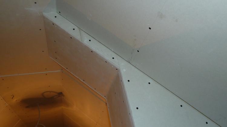

    Update: Es geht um ein Teil der an Schräge ankommt(wie aufm Foto) u_profil_lotrecht.jpg
    Der UW Profil wird an die unter RG befindliche Latten angeschraubt.Was aber, wenn der Winkel von UA-Türprofil dorthin muss und kein Holzfutter an passende Stelle ?? Ich möchte wie oben geschrieben, unten diesen UW eine passend, starke Latte befestigen, so kann der UA mit Winkel ins UW und durch UW ins darunter befindliche Latte angeschraubt werden.
    Wenn ich jetzt nicht verstanden werde, dann ist nicht nur mein peinlich schwaches Deutsch schuld...

    Das meinte ich mit "keine Planung".
    Aber du hast dir schon selbst die Antwort gegeben:
    Das könnte funktionieren.

    @drsos2,
    glaub mir, habe jede latte angezeichnet und angebracht, sogar "zu viel"(bis auf die eine).Habe aber die hier total vergessen...:-(
    Außerdem, damals in der Phase, dachte ich falscherweise, dass UA an UW zu befestigen genügt:bef1011:
    Zu den Planung, ich verlange hier von keinem, dass er mir die Arbeit nimmt, in dem mir alles gezeichnet wird, ich stelle mein Plan-Betaphase und frage, ob das schon für Alpha reicht.
    Wir kommen zu Frage Nr.2, wenn gestattet.
    Ein Stück der Mauer wird wiederum an die Schräge stoßen, aber in die Längsachse, dh. der Mauer läuft von Trennmauer Richtung Giebel, und hier kommen wir mit dem UW kantig so, wie auf Kniestock-Foto im Beitrag #1
    Glaube das beste wäre hier wie von manchen erwähnt, ein Holz in die Länge diagonal schneiden lassen, also entsprechend 47° Neigung. Hoffe, dass es reicht an die darunter liegende 3cm Latte mit so kurze Schrauben zu befestigen, dass ich keine Folie verletze, gegebenenfalls(hasse dieses Wort), kann ich mit Monsterschrauben an die Stellen anschrauben, wo unter Latten sich Sparen befinde, also jede 60cm.
    Die besagte Unterlegholzer die unter UW kommen wurden, schraube ich direkt an Rigips an, erst unter UW unterlege ich mit Dämmstreifen gegen Vibrationenübertragung. So weit hoffe alles O.K.

    Du kannst das UW Profil durch die Ecke in die Schräge schrauben. Auf dem Boden das zweite UW Profil, dazwischen in Waage das CW Profil. Die Festigkeit kommt beim Zusammenstecken.

    Die Sache ist, ich habe in die Schräge eine extra Latte angebracht für die Befestigung. Klar, es sollte ausreichen, wenn ich nur an die Sparen fest schraube, da unter 1m, aber der Mauer endet nicht exakt dort, wo sich eine Spare befindet, irgendwo dazwischen. Denke, dass der Mauer nur ein Stück weiter in 90° Kurve geht(siehe Ausschnitt im Boden von Treppenhaus), so wäre das egal.
    Befestige "durch die Ecke", so treffe ich nicht auf die Latte, da die exakt mittig an UW ausgerichtet wurde und misst nur 5cm Breite.
    Edit: Noch was... da ich die Profile in...10cm bestellt habe(notfalls kann austauschen), so wurde so ein breites Teil, kantig angebracht, etwas blöd und labil aussehen, oder ? Da könnte man aber zu mindest mit Keilen nachhelfen:bef1006:

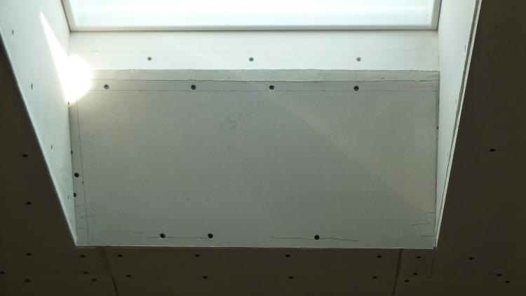

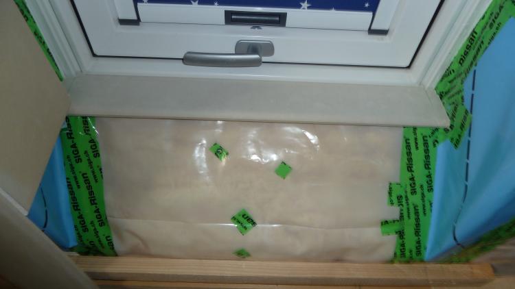

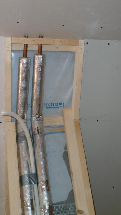

    Da ich jetzt FF verkleide, bin auf die Idee gekommen die Abgerundete Kanten von RG überall dort einzusetzen, wo Ecken bei Fenster gibt.
    Am Anfang enthusiastisch, langsam überlege aber, ob das nicht zu altmodisch sehen wurde...vieleicht doch auf Nummer sicher.Was glaubt Ihr ?
    Der schmale RG Streifen (Fensterbank), hängt nur links und rechts an Leiste, sonst in der Luft.Die abgerundete Kante macht ihn stabiler als offene Wunde, der später angebrachte Kantenschutz aus Metal, hätte das aber wieder wett gemacht. P1050666.jpg Die RG sind nur provisorisch für das Foto gehalten.
    Der Greco, der Bald mit Schrägen fertig ist und schon fragt sich wie man Sockelleisten an den Trockenwänden befestigen kann, wenn die UW- Profile mit Beplankung nicht angeschraubt sein sollen :confused:

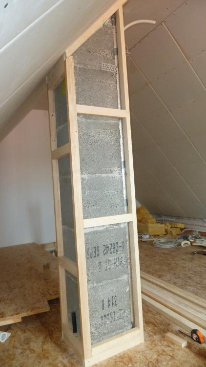

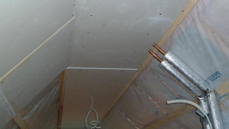

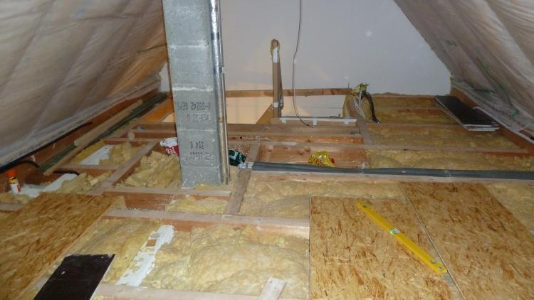

    Glaube, dass mit Verkleidung kann ich zufrieden sein, schade nur, dass das FF nicht auf Styroporrahmen eingesetzt wurde wie ich bei Ba***a bestellt habe, da sehr wenig Platz für Dämmfuter. P1050686-1.jpg Fast zu schade zu verspachteln. Bin noch am überlegen, welche Kantenschutz, vor allem für die Innenecken verwenden. P1050687.jpg
    Der Schornstein, mehr Stabilität als nötig P1050685-1.jpg Die obere Latte könnte mir auch sparen ;-) P1050684.jpg Uns so löst man labile GK-Streifen :-) P1050695.jpg

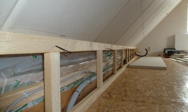

    Trockenbauschrauben in Fertigstellung. Es muss aufgepasst werden, dass die Schraube die Latte nicht verfehlen, an diese Stelle befindet sich jedoch auch die Sparre. P1050718.jpg
    Kniestock fast bereit zu beplanken, lediglich bin noch unentschlossen, ob ich die untere Leiste für die Sockelleisten aufstocken soll.Notfalls, könnte ich die Querstreben nutzen, da besteht aber Gefahr, dass sich bei anschrauben das Holz spaltet, da schon eine 4,5mm Schraube drinnen steckt. P1050717.jpg
