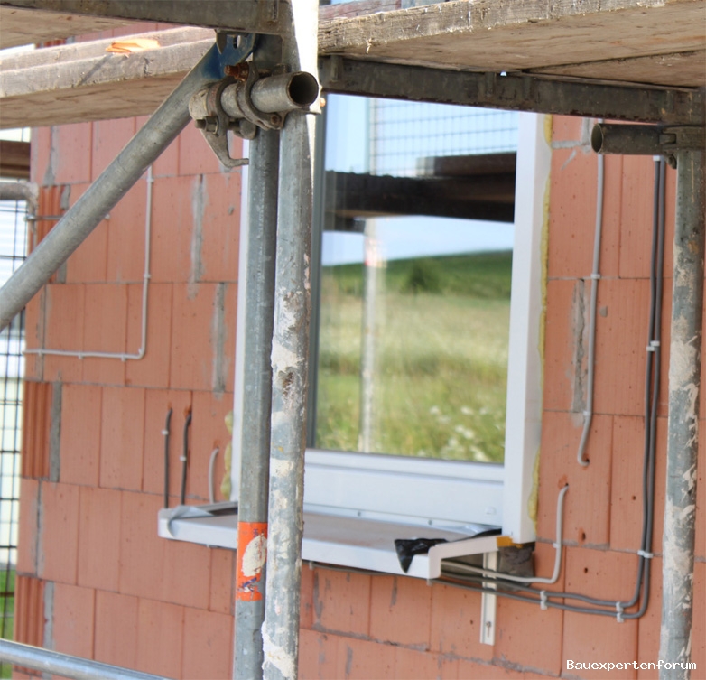

    ich bin auf eine neue Art der El. Installation gestossen, leider bei meinem
    eigenen Neubau. :mauer
    Bei mir sind die El.-Leitungen für die Inneninstallation außen verlegt worden, d.h. einfach auf das Mauerwerk drauf genagelt.
    Da aber später noch 14cm Dämmung angebracht werden muss, hat mein Sachverständiger Bedenken,
    diese Außeninstallation OK ist, weil der maximale Abstand der Dämmung zum Mauerwerk max. 1cm sein darf. Zusätzlich wäre die Austauschbarkeit der Leitungen nicht mehr gegeben, falls was kaputtgehen sollte.
    Dies wurde als Mangel an den Ellektroinstallateur weitergegeben.
    Der El.-Installateur behauptet, dass diese Art der Installation den allgemeinen Regeln der Technik entspricht, erbringt aber keinen Nachweis.
    Hat irgend jemand Erfahrungen mit der Außeninstallation?

    Na sowas habe ich noch nei gesehen, da war wohl jemand zu faul zum schlitzen. Du hast einen super Stein und nun noch zusätliche Lüftung nach aussen. wie werden den die Löcher verschlossen. Ich würde es so nicht zulassen. Wie wird die Dämmung aufgebracht, geklebt oder angeschraubt?

    Aber widerspricht zumindest nicht den elektrotechnischen Regeln!
    Ob die Vielfachlochung des Mauerwerks tolerabel ist, sollen andere beurteilen.
    Auswechselbarkeit von direkt eingeputzten Leitungen ist nie gegeben, dafür ist es egal, ab außen oder innen. Wenn die gewünscht ist, wäre (deutlich aufpreispflichtige) Vollverrohrung erforderlich gewesen.

    Ist der Brandschutz gewährleistet?

    wie sieht's mit geschuldeter(?) Winddichtigkeit aus?
    Die dürfte kaum gegeben sein

    Ob das den elektrotechnischen Regeln nicht widerspricht würde mich nicht interessieren.
    Ist nichts besonderes vereinbart, kann der Bauherr "die übliche Beschaffenheit" erwarten.
    Und die ist hier sicher nicht gegeben.

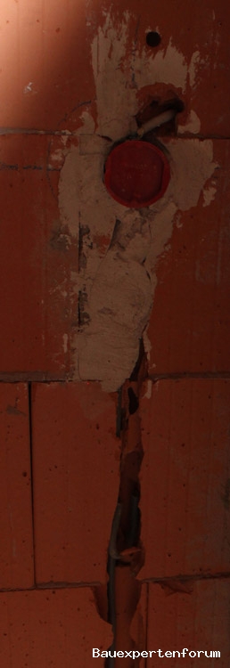

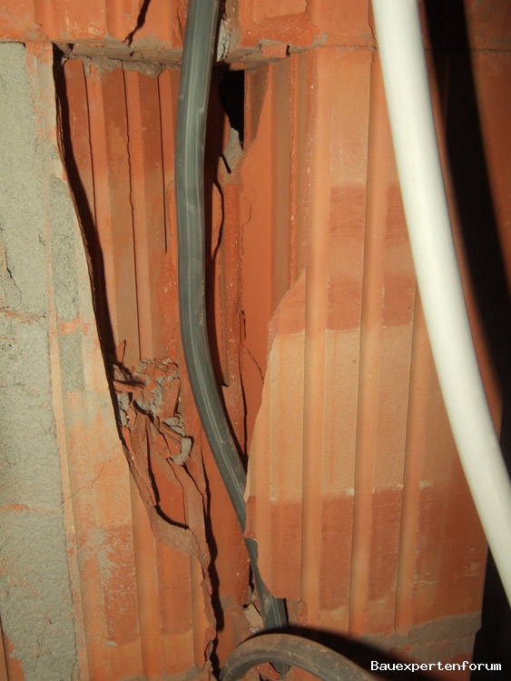

    Ich könnte fast sagen, von einem Pfusch Unternehmen, weil die so gut wie gar nichts richtig gemacht haben. Hier sind noch ein paar Mängeln:
    -Kabeln nicht inklusive Ummantelung in die UP eingeführt
    - Leerrohre mit 6-7 x 90 Grad Biegungen verlegt.
    -im Poroton gestemmt. Zum Teil auch Steine durchbrochen, 7cm tiefe schlitze gemacht und und und.

    Dann hat Dein Sachverständiger geschlafen.
    Der übliche Weg: Mängelrüge mit Fristsetzung. Nachfrist mit Androhung auf Kosten des Eli durch anderen Eli ausführen zu lassen.

    Vor Abnahme musst du dem Eli gar nichts beweisen, weder mit DIN Normen noch mit sonst was. Nur den Mangel anzeigen.
    Beweispflichtig dafür, dass es kein Mangel ist, ist der Eli.
