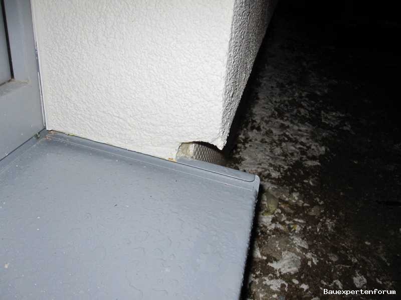

    Liebe Helfende!
    Und wieder eon Problem an unserem Neubau-dessen Baustart ja bereits im Juli 2009 war. :sleeping
    Da es dann zum Bauende zu kalt wurde, snd die Endarbeiten des Sockels noch nicht ausgeführt worden.
    Unserer Meinung nach sieht der Übergang von Außenputzfassade zum Sockel im Fensterbereich nicht gelungen aus. Der Sockelbereich ist noch nicht ganz fertig, denn er ist noch nicht verputzt.
    Wenn das alles so bleibt wie`s ist, wollen eine Minderung der Endrechung.
    Unser BU stellt sich jetzt komplett quer und stellt das Haus daraufhin nun nicht endgültig fertig.
    Wir kommen mit unseren Außenarbeiten nun natürlich dementsprechend auch nicht weiter....:frust:frust:frust
    und was nun?
    Fotos werde ich gleich noch einfügen-gelungen ist anders

    so...Foto...
    wie gesagt: schön ist es nicht...

    Abgesehen davon dass es etwas gerader/schöner geht, was willst Du denn?
    Warum kann ich euren BU nur verstehen? Genau. Gewerk noch nicht fertig, den "Mangel" nicht genau definiert, aber schon RG kürzen wollen. Wo liegt denn die geplante Sockelhöhe, bzw. was sagt das Detail des Fensteranschlusses? Wenn die/das nicht anders geplant war gibts 5 Euro für die krumme Ecke. Sonst 50 Euro und eine Schelte für den Putzer UND die Bauleitung.

    Und Abzug für die falschen Bordprofile des Fensterbleches.

    warum sind die bordprofile falsch?
    wenn die sich bewegen können und ne folie drunter ist .. ?

    ja, was ist mit den profilen? warum "falsch"?

    Die thermischen Längenänderungen müssen aufgenommen werden können. Das bezweifle ich jetzt einfach mal das diese Bordprofile das können. Aber o.k. , ist spekulativ. Abgesehen davon müssen die Bordprofile 22 mm breit sein. Die Kompribänder müssen, um die Schlagregendichtigkeit zu gewährleisten vollflächig aufliegen. Dann werden die Kompribänder überarmiert und überputzt und mit einem Kellenschnitt vom jeweiligen Bauteil (Bordprofil) getrennt.
    Kompriband 15 mm
    Armierung 4 mm
    Putz 3 mm
    Macht summa summarum 22 mm
    Vielleicht spielt das Ganze aber keine Rolle weil ich auch kein Kompriband sehe (kann aber trotzdem vorhanden sein, also mal überprüfen).
    Evtl. nochmal ein Bild einstellen, mehr frontal, richtig in die Hocke gehen und das Ganze bei Tageslicht, ca. 1,5 m Abstand.

    gute idee, das mit den 15+x .. ich hab mir noch mal das foto angeguckt und
    erkenn immer noch nix - allerdings gehts eh um ganz was anderes ;)

    Und wenn da doch ein Lobbyisten-Anschluss mit schlagregendichter 9mm-APU-Leiste ausgeführt wurde? Und der Überputzt? Oder das Aufsteckprofil doch 22mm Auflagerfläche hat? ??? ?
    Danndanndann ist da immer noch nix. Aber wer suchet der findet, so ist das nun mal am Bau.
