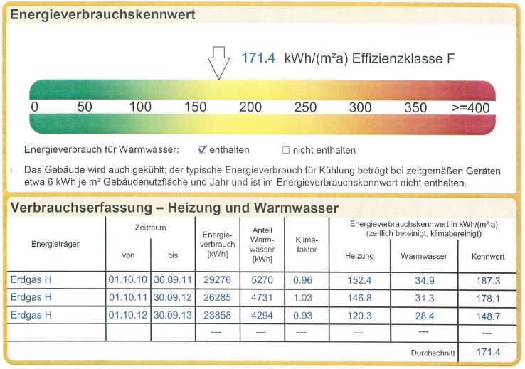

    wir haben heute den Energieausweis, auf Basis von Verbrauchswerten, für unser Wunschobjekt zu Gesicht bekommen. Meiner Meinung nach stimmt da was nicht und ist geschönt zu Gunsten des Verkäufers. Aber seht selbst....
    Das Haus wurde bis 2011 zu zweit bewohnt danach nur noch alleine mit seltenen Nachtgästen (Ausgewachsene Kinder)
    Ich kenne es dass man 1000 bis 2000 kWh / Person für WW ansetzen kann. Aber hier ist es einfach 18% des Energieverbrauchs. Ist das etwas korrekt ?
    150qm Nutzfläche.

    bei Gebäuden, welche nach 1977 errichtet oder nachträglich auf den Standard der WSVO von 1977 nachgerüstet wurden, ist ein Verbrauchsausweis auch bei kleinen Objekten zulässig.
    Auch wird der Warmwasserbedarf pauschaliert, wenn keine konkreten Zahlen vorliegen (was die Regel ist). Ist sogar so in der EnEV festgeschrieben.
    Das individuelle Nutzerverhalten kann natürlich einen deutlichen Einfluss auf den tatsächlichen Verbrauch haben.
    im vorliegenden Fall hat halt der Nutzer rund ca. 2400-2900m³ Gas pro Jahr verbraucht. in 2010/2011 mehr als z.B. in 2012/2013. Natürlich wird das bei zukünftig entsprechend höherem Warmwasserbedarf sehr wahrscheinlich mehr sein.
    Es liegt an Ihnen zu bewerten, ob das für Sie ok ist.

    Das interpretiere ich so (das Baujahr bzw. der energetische Standard ist ja nicht angegeben), dass auch zu prüfen wäre, ob das Gebäude mindestens der WSVO von 1977 entspricht?

    ja.
    nur: wer kennt sich heute noch mit der WSVO1977 aus?
    Bis man sich da einliest, kann man auch gleich einen Bedarfsausweis nach EnEV 2014 machen, die Bauteilflächen und U-Werte muss man dafür ja ohnehin ermitteln...

    Jetzt hab ich gestern abend gesucht und nix gefunden. Ich hab sicher die falschen Stichpunkte genutzt. Wo ungefähr soll ich das finden ?
    Was passiert wenn der Energiepass falsch ist ?
    hier ist z.B.
    - ist die Skala die vor 1.5.2014 gültige angegeben
    - das Erbauungsdatum ist falsch 2004 statt 1994
    - keine Modernisierungsempfehlung.
    ... usw.
    Es handelt sich einfach um einen veralteten Vordruck der so seit 1.5.2014 nicht mehr ausgestellt werden darf.

    Achso ich sollte vielleicht noch nachschieben das auf dem Energiepass steht erstellt am 18.5.2014. Also nach dem 1.5.2014

    Wer sich auf Verbrauchsausweise einlässt, hat selbst Schuld! U.U. war der Verkäufer im Winter in Mallorca und die Hzg lief lediglich auf Frostschutz, oder die saßen bei 15°C RT! ;-)
    Selbst ein Bedarfsausweis liefert nur qualitative Auskünfte, tatsächliche Bedarfe bzw. Verbräuche sind hieraus nicht ableitbar. Zudem unzulässig!

    @bauelk: Ausweis zurückweisen. Stellt einen Verstoß gegen das Gesetz dar. Der Aussteller soll einen den Anforderungen der enev entsprechenden Ausweis mit Registrirnummer abliefern und fertig. Sollte er dann dort Mist reinschreiben und dieser ggf. bei einer Prüfng auffallen, wirds dann sein letzter gewesen sein.
