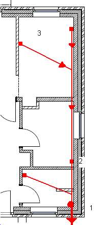

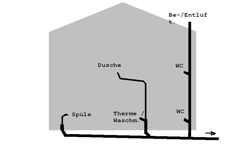

    Ich habe eine gleiche Frage dazu. Die Grundleitung kommt unten rechts unter der Bodenplatte rein. Davon geht dann nach oben die Leitung für das EG WC (Punkt 1) . Dort wird das Fallrohr ins OG (OG WC, Badewanne / Waschbecken) geführt und dann über Dach entlüftet. Die anderen die dahinter erst kommen (Punkt 2 Therme und Dusche OG) und Punkt 3 (Küchenspüle und Geschirrspüler) haben keine Entlüftung / Belüftung nach oben. Die gesamte Länge des Hauses ist ca. 9,5m. Müssen die Teile in der Küche da auch noch eine Belüftung haben?

    Das Konzept ist sowieso unzulässig unabhängig von der Be-/Entlüftung!
    Entwässerungsleitungen sind auf dem kürzesten Wege unter der BoPla verauszuführen!!!
    Also einmal neu planen und dabei dann auch die Be-/Entlüftung beachten!

    Leider wurde das so schon vom GU/GÜ ausgeführt und ich habe erst danach davon gelesen, das die Grundleitungen nicht unter der bodenplatte zusammengeführt werden dürfen/sollen. Das mit dem kürzesten Wege habe ich erst später gefunden.
    Daher ist dies leider schon so ausgeführt. Gibt es denn irgendwo diese Vorschrift zu lesen, womit ich dem BL/GÜ damit auch nochmal kommen kann?
    Was ist nun mit der Belüftung z.b. Küche. Muss dort noch ein Belüftungsventil untergebracht werden, damit der Siphon nicht leergesaugt wird?

    Unabhängig davon das es anscheinend unzulässig ist, die Leitungen unter der Bodenplatte zusammenzuführen, würde ich gerne wissen, wenn die abluft halt am vordersten punkt übers dach geführt wird, was mit den hinteren ist.
    Ich habe zwar etwas von einzelsammenanshclussleitungen gelesen, die max 1m Höhe überwinden dürfen und max 4m (10m) als länge aufweisen dürfen, aber die gehen immer von der fallleitung ab.
    bei uns sind die anderen anschlüsse (spüle und therme/Dusche) ja von der Grund/Sammelleitung. Worauf beziehe ich das jetzt und wenn ja wie kann ich dem GU/GÜ das mitteilne, das da noch Belüftungsventile hingehören.
