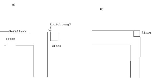

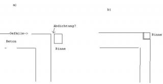

    Wir werden zu unserem Haus ein Carport bauen. Da unsere Straße ein wenig höher liegt wollen wir eine Entwässerungsrinne vor den Carport setzen.
    Nun geht es darum wie man diese Rinne befestigt und abdichtet.
    Ich hab ein paar Bilder zu Verdeutlichung beigelegt. Habe mir zwei verschiedene Lösungen ausgedacht, ist davon eine richtig oder wie macht man sowas?

    Nach langem hin und her hab ichs nun doch geschafft.
    Bilder:[​IMG][​IMG]

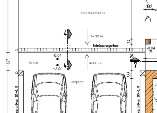

    Wer hat denn den tollen Plan gezeichnet, von dem Du hier einen Ausschnitt reinstellst? Kriegst von dem kein Detail?
    Ansonsten guck mal bei Aco-Drain. Da sind Einbauanleitungen für die verschiedenen Rinnentypen einschl. erf. Fundamentabmessungen, etc.
    Wofür jetzt Abdichtung? Zwischen Deinen Pflastersteinen ist es doch auch nicht dicht?!

    Hallo RMartin,
    meine Frau hat diesen Plan gezeichnet, sie ist Bautechnikerin und gelernte Bauzeichnerin. Leider wissen wir nicht wie wir die Rinne befestigen sollen.
    Dein Tipp mit Aco Drain hat schon mal geholfen, aber wir wollen eigentlich die Rinne direkt an den Beton des Carports (unterkellert) ransetzen. Die Rinne sollte das Regenwasser von der Einfahrt (Pflastersteine) und das Regenwasser dass aus dem Carport (Betonboden) kommt aufnehmen.
    Kann ich direkt an den unterkellerten Carport das Rinnenfundament dransetzen? Wie krieg ich den Übergang Betonboden zur Rinne abgedichtet, damit mir das Wasser nicht an der Kellerwand herunterläuft?
