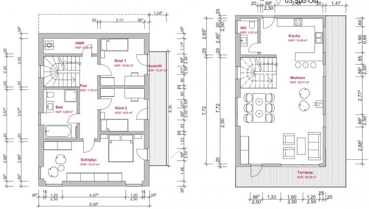

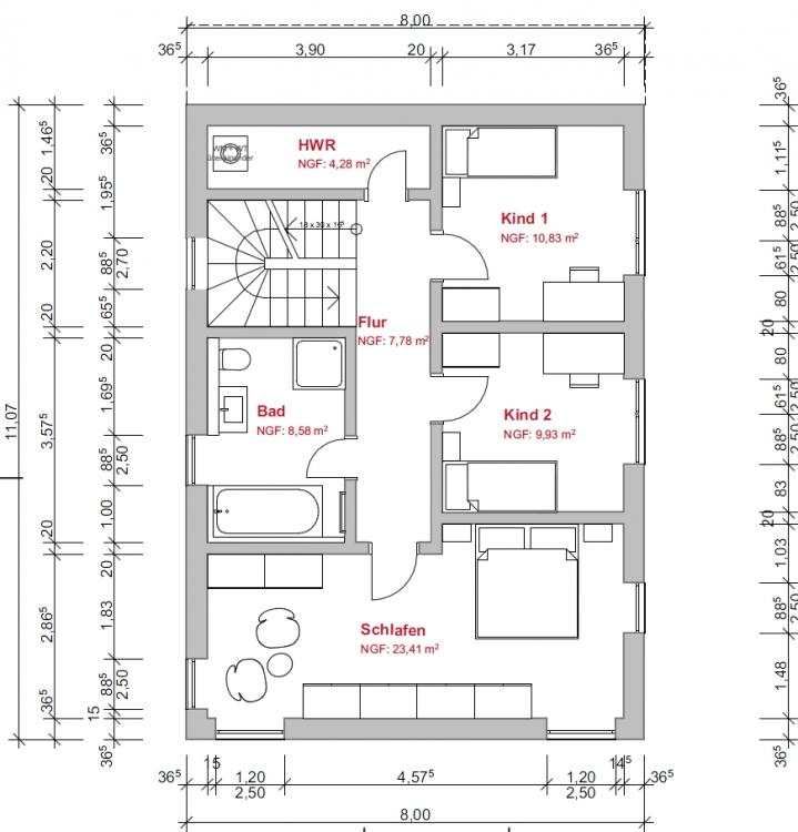

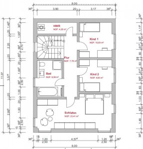

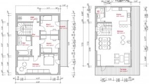

    es liegen ersten konkreten Entwürfe für unsere neue Behausung vor. Zwei Varianten (A=Wunschvorstellung, B=etwas sparsamer) möchte ich zum Beschuss freigeben.
    Randbedingungen: Längliches Hanggrundstück (ca. 16 m x 34 m), Zugewegung erfolgt von der Seite und liegt ca. 3 m unter dem jetzigen Geländeniveau. Die Genehmigungsbehörde gibt vor, dass das oberste Geschoss in zwei Richtungen zurückspringen muss (Pseudo-Staffelgeschoss) und das zweitoberste Geschoss nicht breiter als 8 m werden darf. Zusätzlich soll dieses Geschoss über die darunterliegende Etage nach vorn hin auskragen.
    Worauf ich schon selbst gekommen bin:
    - Kinderzimmer sollten größer werden, zulasten des Elternschlafzimmers.
    - Geschosshöhe in den beiden obersten Geschossen vermutlich etwas zu niedrig, falls KWL-Kanäle in den Fußboden kommen sollen (die ELW bekommt dezentrale Geräte).
    - Technikraum vermutlich besser unter das Treppenhaus verlegen, da man dort dann besser die diversen Leitungen nach oben ziehen kann.
    - Abstellraum muss geteilt werden, damit jede Wohnung einen hat.
    - Garage in Variante B vermutlich unpraktisch eng.
    Wer hat noch etwas auszusetzen?
    Erstmal Variante A:
  2. #2 Thomas B, 13.10.2015
    Thomas B
    Thomas B
    17.08.2005
    11.181
    Dipl.Ing.
    Turmbau zu Jena (...oder Babel) ????
    Wohnung ü. Garage:
    Man kommt hoch (schmaler Aufgang...zu schmal!) und steht in der Küche. Schuhe, Garderobe, einfach Alles. Direkter Zugang Bad (WC!) in den Wohnraum mag manchmal schwierig zu lösen sein (wenn es sich um beengte Verhältnisse handelt), führt aber so zumindest zu Irritationen, wenn Besuch zugegen sein sollte.
    Wohnung darüber:
    Erst der schmale Aufgang, dann nochmals ein Treppenhaus. Das Ankommen wird einem nicht leicht gemacht. Und nicht schön.
    WC in der Küche ist ungewöhnlich aber immerhin geschützt vom Essplatz aus. Gemeinsames Kochen mit Freunden eben in der Küche wird so wohl eher nicht stattfinden. Oder der Besuch nutzt dann das obere Bad (was ja ginge) Wozu dann das WC in der Küche. Oder WC und HWR tauschen. Das Argument, dass dies unbequem sei, weil man dann ja immer einmal hoch laufen müsste kann entkräftet werden: Wer den Aufgang + das erste TH hinter sich gebracht hat ist fit und angstfrei. Da macht ein weiteres Geschoß gar nichts.
    Beim Schlafgemach ist dem Planer wohl nicht wirklich viel eingefallen. Außer, daß es ausreichend Platz gibt die Schränke irgendwo (!) zu plazieren.
    Ungewöhnlich allemal, aber schon die Perspektive lässt einen angst- u. ehrfurchtsvoll erschaudern. Geht's 'ne Nummer kleiner?
  3. #3 mastehr, 13.10.2015
    mastehr
    mastehr
    30.12.2010
    3.936
    Software-Entwickler
    Der HWR ist zu schmal; Waschmaschine und Trockner passen nicht einmal nebeneinander.
    Wo sollen Besucher Ihre Mäntel und Jacken aufhängen? In der Küche?
    Gemeinschaftsgarage für zwei Wohnparteien kann Probleme bereiten.

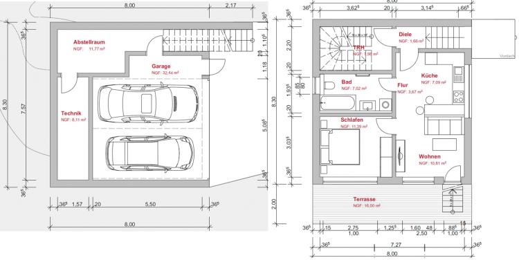

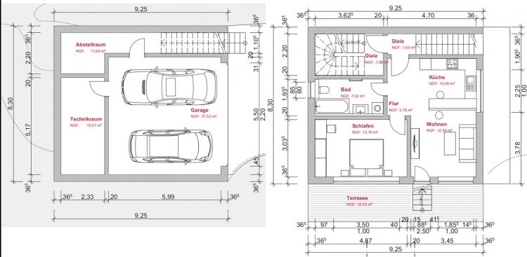

    Nun Variante B (hm, bei mir auf dem Rechner scheinen die Grafiken etwas besser aufgelöst zu sein):
    Keller und EG sind geschrumpft. Dadurch verliert das 1. OG die Dachterrasse. 2. OG bleibt identisch zu Variante A.

    Wow, das geht ja gut los! :-)
    Zum Turmbau: Der eigentliche Garten liegt hinter dem Haus (für die obere Wohnung). Irgendwie müssen die ca. 8 bis 10 m Höhenunterschied bis dorthin überwunden werden. Wenn jemand eine Idee hat a la "Mensch, macht das doch so und so", dann fühlte ich mich auf ewig zu Dank verpflichtet.
    Zum HWR: Da soll nicht nur WaMa und Trockner rein sondern auch gern die zentrale KWL (Deckenmontage). So zumindest der aktuelle Plan. Spart die Leitungsführung bis in den Keller. Eng finde ich das nicht. Aktuell haben wir WaMa plus Trockner plus Gäste-WC auf ca. 3 m2.
    Zur Nutzung der ELW: Wir haben einen konstanten Strom von Doktoranden, die in Jena dringend eine Wohnung suchen. Da weiß man, wen man ins Haus holt und auch, dass und wieviel derjenige verdient.

    Auch wenn es durchaus nicht immer nur auf die reinen Flächenwerte ankommt... aber trotzdem: Schlafzimmer grösser als beide Kinderzimmer zusammen !?

    Ja, bei der ELW fehlt ein Eingangsbereich. Wäre mir nicht aufgefallen. Vielen Dank!
    Wie breit sollte der Aufgang und der Mini-Hausflur mindestens sein? Ich habe mir auch schon Gedanken gemacht, wie dort größere Möbel transportiert werden können. Wobei man - zumidnest bei Variante A - jede Etage des Hauses auch von außen erreichen kann (macht man sich halt die Füße schmutzig).
    Das Minibad im obersten Geschoss dient auch als Schleuse für die Kinder, die vom Garten hereinkommen (der Burggraben hinter dem Haus wird aufgeschüttet). Und ja, man muss nicht eine Etage runterlatschen, um mal eine Stange abzustellen.
    Richtig. Das muss aber ohnehin ganz anders gelöst werden, um mehr Raum für die Kinderzimmer zu schaffen. Vermutlich bleibt dann auf dieser Seite nur noch ein Gang, den man als begehbaren Kleiderschrank nutzen könnte.

    Grundsätzlich wären baurechtlich wohl 90 cm (gemessen von Innenkante Geländer bis Wand, also das lichte Maß) ausreichend. Aber im realen Leben orientiert man sich ja nicht nur nach Normen und Tabellenwerten. Ich empfände 1,00m lichte Breite als das absolute Minimum. Auch mal an Begegnungsverkehr denken. Einer will hoch, einer runter. Da knubbelt es sich schnell

    Laut Bemaßung haben alle Treppen 1,10 m Breite. Freilich ohne Berücksichtigung eines eventuell vorhandenen Geländers (wie weit ragt das typischerweise rein? 5 cm?).
    Ist das in Ordnung?

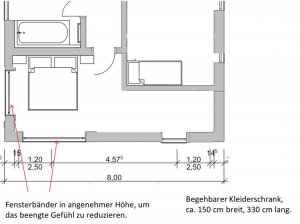

    Anbei meine Idee zum gesundgeschrumpften Schlafzimmer. Damit wäre gut 4 m2 mehr Platz für die Kinderzimmer.
    Mit der Stärke der Außwand neben dem Bett kann man hoffentlich ein paar cm spielen.

    Kinderzimmer mit 9,xy-11qm !? Was war denn die Vorgabe?
