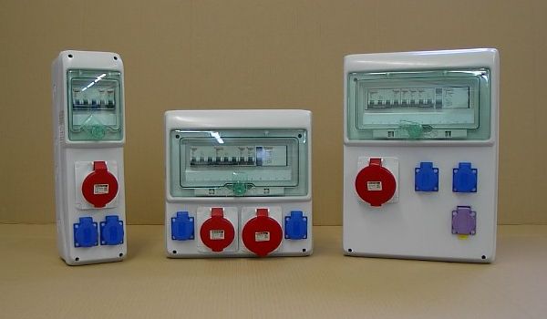

    ich hab da mal ne Frage... und zwar welche Leitungsdurchschnitt sollte ein Erdkabel haben und wieviel Phasen sollte es haben,wenn ich nur etwas Licht und 1-2 Steckdosen unter Carport realisiert haben möchte. Die Länge des kabels wären 50m.

    das kabel wird an einen Sicherungskasten angeschlossen.......Steckdosenart, es soll eigentlich mal ein Kärcher oder Kompressor oder Staubsauger angeschlossen werden, und dann brächte man ja sicherlich noch licht unterm carport....

    Hallo ThomasMD, ein Metermaß werde ich noch lesen können und es sind um genau zu sein 47 m und nicht 50 m, da braucht man auch nicht das doppelte zu kalkulieren, manche stellen hier ein als echt blöd hin. Am Ende des Kabels sollte dann ein Steckdosenschrank angebracht werden.

    Nein, deine Fragen und Antworten sind einfach nicht genau genug.
    Z.B. kommst du jetzt mit deinem Steckdosenschrank daher, welche 16 u 32 A CEE Steckdosen haben.
    Somit ist schon einmal Karo 1170 Antwort "Mit einem NYY-J 5x2,5qmm kann man wenig bis gar nichts falsch machen. " falsch.
    Genauso erübrigt sich dann auch die Frage "wieviel Phasen" automatisch.
    Auch misst der Kunde oft die Luftlinie zwischen den beiden Punkten, beachtet aber nicht wie das Kabel normgerecht verlegt werden muss, was zu einem erhöhten Mehrverbrauch führt.

    Ein D02 3x25A als Abgangssicherung, ein NYY-J 5x2,5 als Zuleitung und dahinter ein Kleinverteiler mit 2x 16A Schuko und einer CEE16A mit RCD und B16A abgesichert. Wuerde ich als 'haushaltueblich" ansehen und erfuellt die Wuensche des TE nach Licht und 1-2 Steckdosen.

    Wunderbar Karo 1170,
    dann sind wir bei 20A und 50m schon bei einem Spannungsfall von über 5%.
    Ich würd solche pauschalen Aussagen einfach lassen.

    Eigentlich nicht. Drehstromkreis, daher wird nicht mit doppelter Leitungslaenge gerechnet. Strom waere dabei mit 16A anzunehmen. Damit ergibt sich ein Spannungsfall um die 2-2,5%.
    Die DIN 0100-520 sieht da deutlich hoehere Spannungsfaelle als zulaessig an.
    Ja gut, ich mach das naechste Mal eine wissenschaftliche Herleitung daraus. Moechtest du Stromfluss, Leistungsbedarf und Selektivitaet/Backupschutz der Anlage auch noch als herstellerbezogene Simulation dargestellt haben? Farbig?

    Fürs erste würde es schon genügen, nicht regelwidrig darzustellen, daß die 32A-CEE ohne FI-Schutz betrieben werden dürfte!
    Und sinnvoll könnte es sogar sein, den FI nicht in jener Außenverteilung anzuordnen, sondern in der speisenden Verteilung. Hängt aber von der Leitungsführung ab (Grad der Beschädigungsgefahr).

    Wo liest du denn das heraus, bzw. worauf beziehst du dich da?
    (Im "Innenraum" wäre eine CEE32A ohne RCD zulaessig.)
    Man kann auch noch beliebig viele weitere Rand- und Extrembedingungen mit in seine Überlegungen einfliessen lassen. Hatten wir schon ueber die evtl. Notwendigkeit eines allstromsensitiven RCD philosophiert?
    Allerdings hilft das Auswälzen des Problems in allen erdenklichen Richtungen dem TE bei der Problemloesung nur beschraenkt.

    Egal ob nun im Innenraum oder Außenraum. Steckdosen aller Art müssen grundsätzlich mit einem RCD von 30mA oder kleiner vorgesichert werden. Alles andere ist grob fahrlässig.

    Auch wenn ich Dir prinzipiell Recht gebe (es gibt keinen wirklichen Grund eine CEE32 nicht über einen RCD laufen zulassen), aber vorgeschrieben ist es im Innenraum nicht. Nur für Steckdosen bis 20A Bemessungsstrom.
    Oder hat sich da was geändert?
