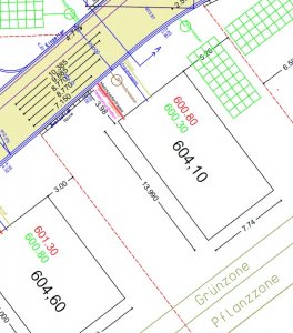

    So,
    ja, es ist sehr knapp mit dem System.
    GW steht auf 602 m.
    Beim verschweissten System muss kein Mindestabstand eingehalten werden. Da der GW-Stand zu einer Zeit gemessen wurde als viele Niederschläge und Schneeschmelze
    vorgeherrscht haben lassen wir dann nochmal 50cm Abstand dazu. Das sollte reichen.
    Sind 602,5m
    Die Dinger sind mit Folie 67cm hoch. Somit 603,17cm
    Im Gartenbereich bis 7,5 to. befahrbar reicht 50cm Überdeckung.
    Sind 603,67.
    OKFFB wird auf 604,20 kommen. Reicht also knapp.
