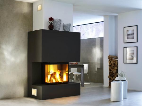

    @ wadriller:
    ist ein Schiedel Kingfire. RLU Kaminofen im Kaminzug integriert.
    Haben wir aus Platzgründen gewählt.
    Ein freistehender Speicherofen oder gar Kachelofen wäre mir auch sympathischer gewesen, hätte aber soviel Stellfläche im WZ genommen, dass die Couch zu klein ausgefallen wäre ;-).

    Hab' gerade den Prospekt überflogen: Woher bekommt denn der seine Verbrennungsluft?

    von oben ;-)
    Zweizügiger Kaminzug. Kamin ist RLU..
