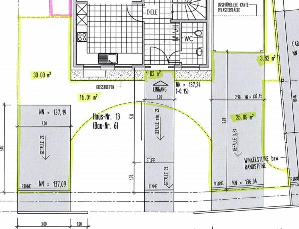

    fast 1 Jahr nach Beendigung unserer Pflasterarbeiten ist heute die Schlussrechnung des Tiefbauers gekommen. Diese überschreitet das Angebot um ca. 65%.
    Die meisten Punkte kann ich relativ einfach klären und zurückweisen, da die Rechnung Positionen enthält, die uns weder angeboten, noch von uns beauftragt wurden (Wir haben mit Bauträger gebaut, das uns vorliegende Angebot war lediglich für Zusatzleistungen. Der Bauträger liegt auch im Streit mit der Firma und scheinbar versuchen sie sich jetzt das Geld bei uns zu holen...)
    Bei einer Position, die zu unseren Lasten geht, bin ich mir allerdings etwas unsicher. Es geht um die Position Bordsteinschnitt / Kantensteinschnitt. Angeboten waren 18 Stück, abgerechnet wurden 37 Stück. Dem Tiefbauer lag ein entsprechender Pflasterplan des Bauträgers vor und er hat auch selber vor Ort nachgemessen.
    Muss ich diese Abweichung von >100% hinnehmen, oder kann ich diese mit dem Hinweis auf erhebliche Abweichung gegenüber Angebot zurückweisen?

    Das ganze sieht so aus, links und recht von Haus sind Stellplätze und da es keinen Bürgersteig gibt, haben wir keinen (wie vom Bauträger vorgesehen) Zuweg zwischen Straße und Haustür, sonder von den Stellplätzen ausgehend verläuft das Pflaster dann in einem Halbrund vor dem Haus. Um diesen Halbkreis zu gestalten mussten eine Menge Steine geschnitten werden. Die Kantsteine wurden auf eine Länge von ca. 40 cm geschnitten. Ich hätte gedacht, dass sowas vorher abzusehen ist, wenn man den Plan hat, bzw. wenn man feststellt, dass man doppelt soviel schneiden muss wie gedacht, dies zumindest mit mir abstimmt. Man hätte die Steine z.B. auf 1m lassen können, dann sähe der Halbkreis halt nicht ganz so schön aus. Ich wäre da zumindest gerne gefragt worden.
    Habe aber gerade mit meiner Frau gesprochen und die sagt das hätte sie auf keinen Fall gemacht :p Von daher wären die Kosten so oder so entstanden.
    Bei 18,90€ Netto pro Schnitt sind das für mich immerhin 450 €.

    wie gross ist die anlage oder wie verwinkelt ist das ganze ? 33 kantensteinschnitte ist ne ganze menge ............

    Ok, ich hab hier mal den Plan angehängt. Die grauen Flächen sind der urspüngliche Plan des Bauträgers. Der gelb umrandete Bereich ist das Pflaster, so wie es ausgeführt wurde. Für die Rundung vor dem Haus habe ich 28 Schnitte gezählt, für die kleine Rundung unten rechts am Beet 5.

  13. #13 Gast036816, 04.11.2015
    wenn der tiefbauer vorher 37 schnitte im angebot niedergeschrieben hätte, dann hättest du diese menge auch zahlen müssen oder meinst du, ab einer gewissen mengenüberschreitung gibt es 100% mengenrabatt?
    u i u i u i = mit dem plan kann niemand etwas anfangen, geschweige denn genaue mengen ermitteln! dafür ist er einfach zu klein.

    Mein Erwartung war einfach, dass sich sowas präziser abschätzen lässt. Er hatte nicht nur den o.a. Plan (in größerem Maßstab), sonder war auch vor Ort und hat alles mögliche ausgemessen. Beim Pflaster hat er es ja auch geschafft bis das bis auf 1 m2 vorher genau zu ermitteln.
    Ich bin halt insgesamt unzufrieden mit der Firma. In der Rechnung finden sich wie gesagt auch noch Postionen die ich nie beauftragt habe und die zu Lasten des Bauträgers gehen (oder auch nicht, denn der hat mit der Firma auch soviel Ärger, dass er vermutlich Rechnungen gekürzt hat. Ich lasse ihm auf jeden Fall morgen eine Kopie zukommen), wo dann im Aufmaß sogar steht, dass sie dem Bauträger x Meter in Rechnung gestellt haben, der aber nur y Meter bezahlt hat und die Differenz stellen sie dann mir in Rechnung :mauer
