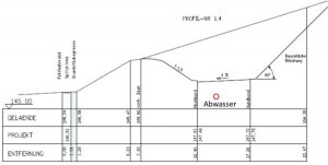

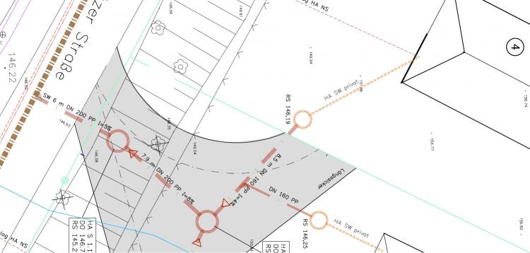

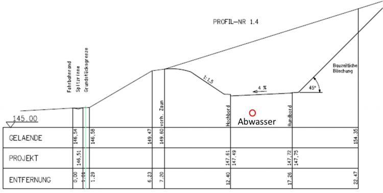

    Anbei zwei Planzeichnungen für die Zufahrt, unter der noch die Abwasserkanal liegen wird.
    Draufsicht:
    Höhenprofil an der Grundstücksgrenze:
    Diese ursprünglich geplante hangseitige 45°-Böschung will sich der Erschließungsträger nun sparen und teilt mir mit:
    Ich weise hiermit darauf hin, dass ohne Hangsicherungsmaßnahmen (z.B.
    Stahlbetonwinkelstützelemente o.a.,), die durch einen Statiker in
    Kombination mit einem Baugrundsachverständigen vorgegeben werden müssen,
    eine Umsetzung der Hochbaumaßnahmen lt. Bauvorbescheid vom 26.10.2011 sowie
    ein Schutz der neuen Straßenanbindung nicht fachgerecht möglich ist.
    Aber während der Bauzeit für Abwasserkanal und Straße, ist das doch als "normale" Baugrube anzusehen, die nach DIN 4124 zu sichern wäre, oder? Welche Norm würde hier sonst greifen?

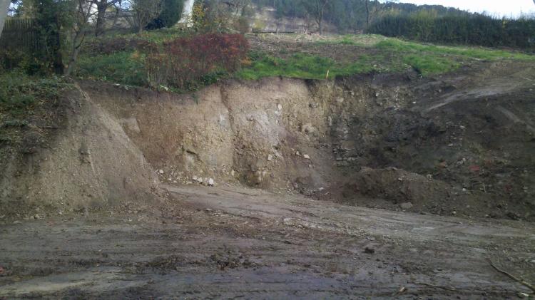

    Am letzten Wochenende sah es dort so aus:
    Ca. 2,5 m Höhenunterschied, 80°-90° Böschungswinkel, keinerlei Absperrung.

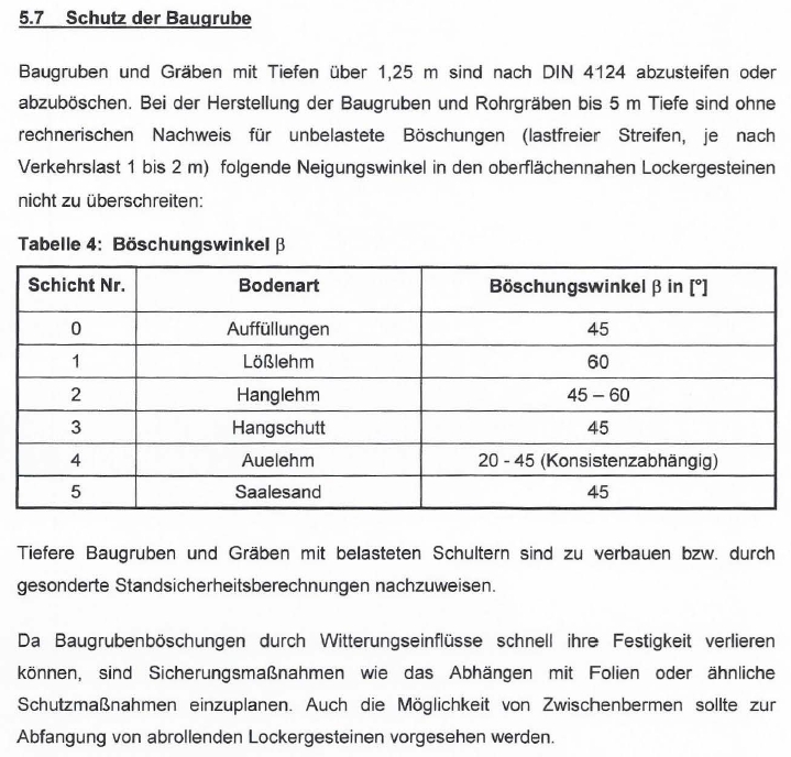

    Das sagt das Bodengutachten, welches vom Erschließungsträger in Auftrag gegeben wurde (Hangschutt beginnt ab ca. 1 m Tiefe):

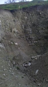

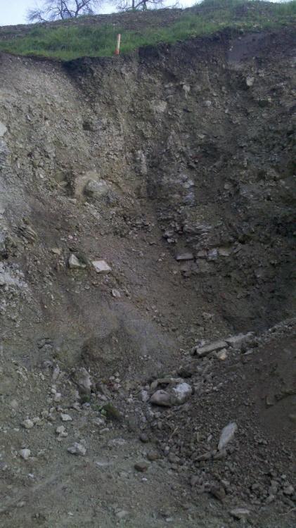

    So sieht die Böschung in der Nahaufnahme aus:
    Meine Sorge ist, dass die Erschließung nun im Eilverfahren mit so einer (mutmaßlich unzulässigen) Steilböschung durchgeführt wird und ich dann nach Übergabe des Grundstücks dafür verantwortlich bin.
    In jedem Fall ist es verantwortungslos, so eine Baustelle nicht abzusperren. Da fahren/laufen ständig Kinder dran vorbei, die das für einen prima Spielplatz halten könnten. (Für die BG aber vermutlich uninteressant.)
