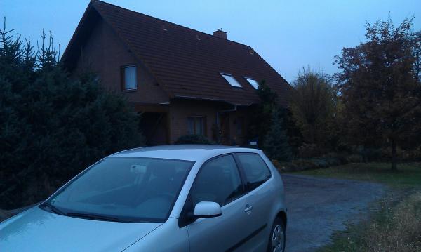

    ich habe in meiner Stadt in NRW ein Eckgrundstück (1000m²) ins Auge gefasst. Ich erwarte in Kürze eine Aussage zum Preis und versuche mich entsprechend auf Verhandlungen vorzubereiten. Denn: Die endgültige Straße ist noch nicht gebaut worden. Somit rechne ich damit, dass da noch ordentlich Erschließungsbeiträge auf mich zukämen. Mit einem Eckgrundstück ist man ja ganz vorne mit dabei.
    Status Quo ist: Kanalisation liegt in der Straße, die Straße besteht aber aus Schotter/Split!?
    Die Häuser auf der anderen Straßenseite sind vermutlich 10-15 Jahre alt. Die Stadt wartet wohl darauf, dass die angrenzenden Flächen bebaut werden.
    Nun zu meiner eigentlichen Frage: Die Erschließungsbeitragssatzung der Stadt nimmt ja haarklein auseinander, wer beim Zahlen alles mitmachen darf. Aber: Wie kann ich abschätzen, wieviel so eine Straße im Wohngebiet wohl kostet? Hat da jemand Zahlen?
