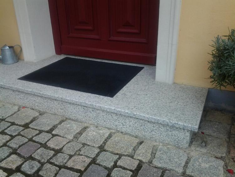

    Hallo nachdem unser Haus fertig ist geht es nun ans Pflastern außen. Hierfür habe ich eine Firma beauftragt die vom Aushub bis Ende alles macht. Jetzt würde ich gerne auch das Eingangspodest erstellen lassen von der Firma damit es am Schluss keine Irritationen gibt bezüglich Höhe Podest und Anschluss Pflaster.
    Der GU wollte die Stufe mit Baustahl ans Haus verbinden und dann Gießen. :e_smiley_brille02:
    Der Eingang zur Tür ist bereits abgedichtet und davor gedämmt worden.
    Der Galabauer schlägt folgendes vor:
    Schotter verdichten, einschalen und darauf eine Platte aus Beton Gießen welche direkt an der Dämmung anliegt. Draufkommen soll zum Schluss eine Granitplatte ca. 3cm dick.
    Was haltet ihr davon ?

    Blockstufe ist schwierig da die Dämmung unter der Tür vorsteht. Das ganze soll auch so 200x150 im Maß werden.

    Die Variante des GU ist sinnvoller. Der Schotter wird sich im Lauf der Zeit setzen, auch wenn er verdichtet ist und selbst wenn es nur wenige mm sind, kann das größere Auswirkungen auf den Übergang/die Anbindung Granitplatte/Haustür haben.
    Im übrigen kann der Pflasterer keinen Fehler machen, wenn er das Pflaster im Eingangsbereich 15 bis 17 cm tiefer vorsieht als den FFB im EG.

    Wenn das Podest mit Bewehrung mit dem Haus verbunden ist, kann sich der Unterbau vom Podest wohl nicht setzen, oder was?:bef1015:
    Ich würde auch die Blockstufenlösung bevorzugen. Also ein oder zwei Blockstufenreihen 3-seitig und den Podest auspflastern oder mit Platten belegen.
    Auf jeden Fall abgekoppelt vom Haus!

    hat das Haus denn einen Keller wo der Arbeitsraum aufgefüllt ist oder
    ohne Keller, ist entscheidend für den Aufbau

    ohne Keller und auf gewachsenen Boden sackt das Ding auch nicht ab im laufe der Zeit.
    haste doch selber schon mal geschrieben: auf angefüllten Boden könnte es Probleme geben

    Hallo Lasina,
    um diesen Thread abzuschließen, habe ich ein Bild von UNSEREM Eingangspodest angehängt. Wir haben mit Keller gebaut, und obwohl ich den Aushubbereich selbst mit äußerster Gewissenhaftigkeit verdichtet habe, können minimale Setzungen nicht ausgeschlossen werden. Deshalb habe ich die (auch selbst-)betonierte Stahlbetonplatte selbstverständlich an die Kelleraußenwand angeschlossen. Ob ich die notwendige Anschlussbewehrung berechnet habe, oder sie rein konstruktiv eingelegt wurde, weiß ich nicht mehr, ist ja auch schon ein paar Jahre her. Jedenfalls funktioniert das Podest immer noch einwandfrei und ich würde es wieder so machen.
    Vielleicht bekommst du ja von wasweissich trotzdem noch eine Aussage zu seiner Alternative „Granitplatte im Splittbett “ (Lt. Beitrag #15 kennt er ja Argumente für beide Varianten).
    Schönen Abend noch
  18. #18 wasweissich, 28.08.2013
    wasweissich
    wasweissich Gast
    ortwin , soll LaSina jetzt so eine wärmebrücke bekommen , wie du sie hast ?
    LaSina , soll das so ein ding werden , wie auf dem bild ?

    Genauso :winken
  20. #20 wasweissich, 28.08.2013
    wasweissich
    wasweissich Gast
    und das war von vorne herein so geplant ?
