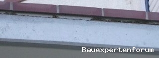

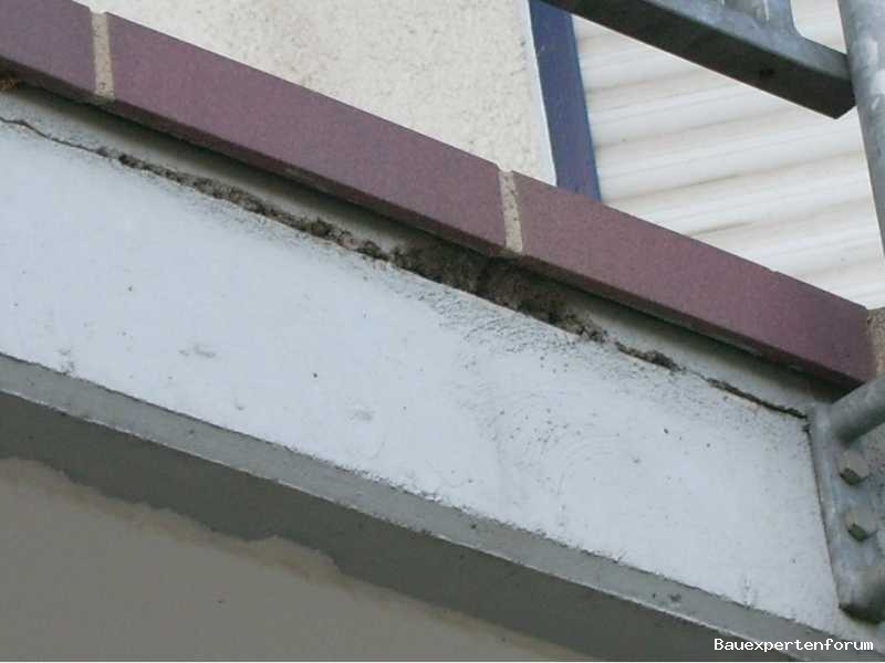

    bei unserem Balkon ist am Rande Efeu eingewachsen, daß entfernt wurde. Seitlich sind nun am Estrich Risse festzustellen, der Fliesenbelag ist nach wie vor dicht (Balkon ist überdacht und nicht auf der Wetterseite). Welche Sanierungsmethode ist hier effektiver und kostengünster:
    A) Entfernung des Plattenbelags und Estrich und kompletter Neuaufbau
    B) Verschließen der Risse von Außen mit einem Kunstharz o.ä.
    C) Gäbe es noch eine Alternativmethode ?
    Für eine weitere Meinung wäre ich dankbar.!

    Die Trennung vorne ist solange kein Wasser in der Konstruktion geführt wird unbedenklich und am sinnvollsten zu überdecken. Hängt aber von den Fragen oben ab

    Wenn in der Konstruktion kein Wasser läuft auf der Abdichtung, keine Schäden am Belag sind würde ich ertsmal den Fehler der damals schon gemacht wurde überdecken und nicht ausflicken. Das konnte mit oder ohne Efeu nie wirklich funktionieren. Ich würde die Stirnseite Verkleiden lassen.

    Eine Fuge nicht als Fuge erstellt.

    was gibts da noch zu verstehen fuge zwischen estrich und rohdecke.
    decke war zuerst da dann wurde estrich traufgekippt ergo rißfuge.
    aber die ganze ausbildung ist eh nur gebastelt und nicht durchdacht da hilft nur eine komplette verkleidung dann gefällts auch dem nachbarn.
