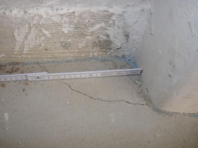

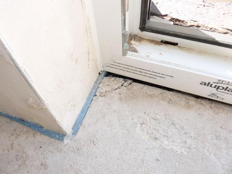

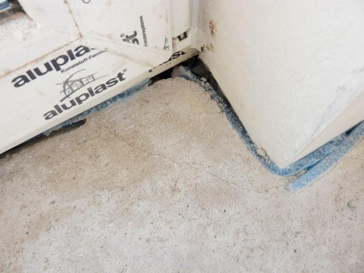

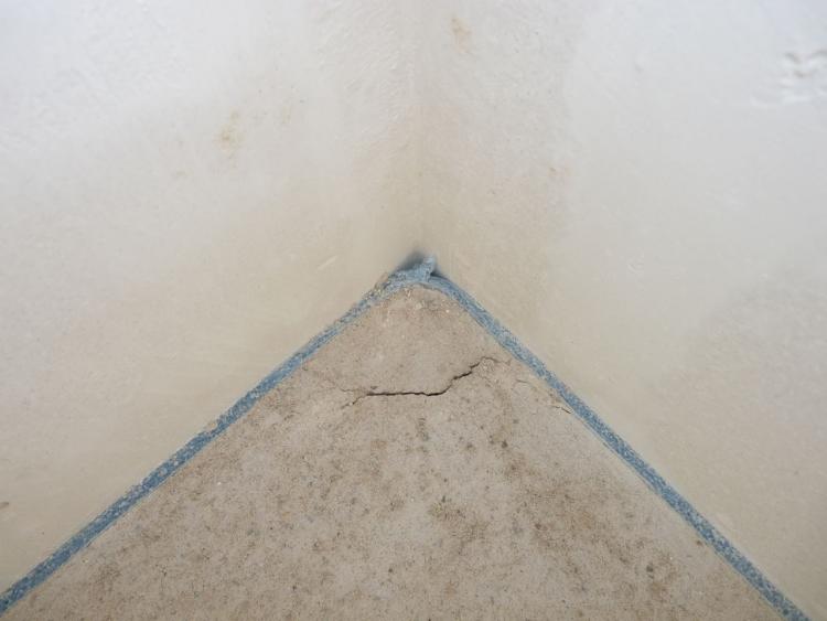

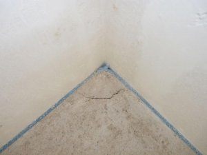

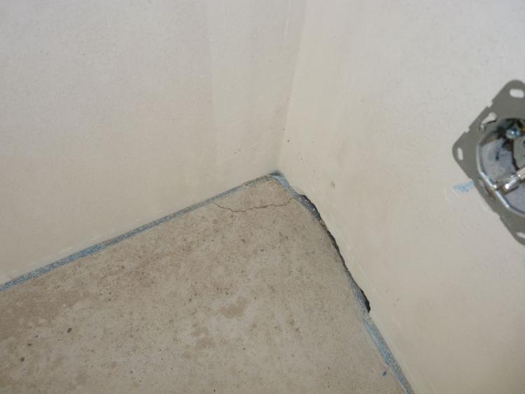

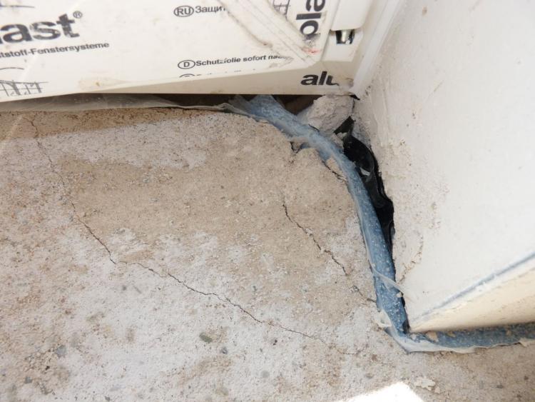

    Moin!
    Ich war gestern wieder bei unserem Haus und wollte mir eigentlich die Arbeit vom Trockenbauer ansehen. Nur was ich da entdeckt habe, ärgert mich schon wieder :-(
    Im EG im Wohnzimmer und im Flur ist der Estrich in den Ecken gerissen. Bei den großen bodentiefen Fenstern sind die Ecken vom Estrich abgebrochen, in jeder Raumecke vom Wohnzimmer und vor der Treppe (Foto mit dem Zollstock) ist auch ein großes Stück weggebrochen.
    Hab mir auch die anderen Räume angesehen und da sieht alles gut aus. Im OG und KG, sowie im Büro / Bad im EG gibt es kein Problem.
    Was ist da los mit meinem Estrich? Und wie repariert man sowas?
    Zur Vorsituation:
    Estrich wurde am 27.12.2013 eingebracht und durfte 3 Wochen und Lüften trocknen (Danke an den Bauträger, dass wir dadurch noch ein Schimmelproblem bekommen haben :mauer)
    Danach wurde fleißig gelüftet, damit die Luftfeuchtigkeit wieder aus dem Haus geht.
    Nach einigem hin- und her hat dann der Heizungsbauer Mitte Februar angefangen den Estrich im EG und OG (ein Raum im KG fehlt noch) mit einem mobilen Heizer aufzuheizen (die eigentliche Heizung war noch nicht eingebaut) aufzuheizen. Die Maximaltemperatur der Aufheizung (zumindestens was wir gesehen haben - waren auch nicht jeden Tag da) war 35°. Laut unserem Heizungsbauer war das Aufheizen dann Anfang März abgeschlossen und die geringe Temperatur kommt, weil die Fussbodenheizung mit der LWWP keine hohe Vorlauftemperatur hat *mmh*
    Die eigentliche Heizung wird jetzt aufgebaut, aber ist noch nicht im Betrieb. Momentan ist also das Haus kalt.

    Sehe ich das richtig, dass der blaue Randdämmstreifen nicht oder nur kaum über die Estrichoberfläche übersteht? Falls ja, ist damit gleich das nächste Problem vorgezeichnet, wenn nachher Fliesen- oder Parkettkleber über den Estrich hinaus bis zur Wand läuft.
    An deiner Stelle würde ich jetzt einen Bausachverständigen hinzuziehen, der sich die Situation mal anschaut. Ein Termin von 1 Stunde sollte inklusive Anfahrt vielleicht 200 Euro kosten. Das solltest du jetzt investieren, um eine Ansage zu bekommen, ob/welche Probleme beim Boden bestehen und wie man diese aus der Welt schafft.

    Also den Randstreifen hat der Fliesenleger abgeschnitten.
    Hab das erst am Freitagnachmittag bemerkt und werde nachher den Bauleiter anschreiben. Waren bis eben am Bau und hatten einen Fliesenleger da, der uns später den Keller machen soll. Der meinte nur das die Ecken rausgebrochen werden und dann mit Estrich wieder aufgefüllt werden können. Also ob das hält?
    Naja, ich spreche am Montag erst mal mit unserem Bauleiter und auch mal sehen was der Fliesenleger vom Bauträger da sagt.

    Der Estrich hat an den Ecken die " Ohren " aufgestellt als er im Oberflächenbereich zu trocknen anfing. Als sich die " Ohren " bei forcierter Trocknung mit einem Heizlüfter des gesamten Querschnitt wieder anlegten, hatte der Estrich keine Lust mehr und hat die " Ohren " abgeworfen. Also Trocknungsfehler oder mangelhafter Estrich.
    Es gibt aber noch weitere Fehler. Der Wandputz wurde vor der Verlegung des Estrichs nicht bis auf die Betondecken geführt. Der Estrich wurde demzufolge nicht ( mit Randstreifen ) bis gegen die Wände und bis gegen die bodentiefen Fenster-Türanlagen geführt. Und natürlich durfte der Fliesenleger den Randstreifen gemäß ausdrücklicher Vorgabe in der DIN nicht vor Verlegung des Bodenbelags abschneiden, hat es aber doch - vermutlich wie immer - getan. Dadurch sind bei Belagsverlegung Schallbrücken vorprogrammiert.
    Mängelanzeige mit Fristsetzung ist schon einmal richtig. Da Du aber die richtige Art der Mangelbeseitigung eh nicht beurteilen und auch nicht kontrollieren kannst, solltest Du Dich paralell zur Mangelbeseitigungsaufforderung schon einmal nach einem SV umsehen, der die Vorschläge des BT beurteilt und die Ausführung überwacht.

    Da Rod1977 die DIN 18560 vermutlich nicht rumliegen hat: Schau mal unter Google nach Beton Merkblatt B19. Dort findest Du den knapp zusammengefassten, theoretischen Hintergrund. Verglichen mit den Bildern, die Du von der Bauzeit im Kopf hast, werden sich da gewisse Diskrepanzen ergeben!
    Zugluft, Mindestdicken und Randstreifen werden dort sicherlich ausreichend behandelt um einen Einstieg in die fachlichen Hintergründe zu bekommen. Quasi als Diskussionsgrundlage mit dem Bauleiter!
    Wenn Du mit der vom Bauträger vorgeschlagenen Lösung nicht zufrieden sein solltest, dann bitte die fraglichen Punkte hier zur Diskussion stellen. Falls Du falsch liegst, dann wird Dir das sicher jemand sagen und anderenfalls wird es ohne einen Sachverständigen wohl nichts werden!
    @Eric: Wie kommste darauf? Vielleicht wegen den Foto mit dem Loch in der Wand? Das ist vom Abwasserrohrdurchbruch der Küche.
    Der Innenputz ist bis auf die Betondecke geführt worden.

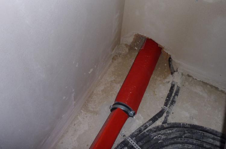

    Ich meinte an der Wand neben der Tür zu sehen, dass dort nicht bodentief verputzt wurde.
    Aber das neue Bild ist auch " super ". Wurde vor Verlegung des Estrichs eine gebundene Schüttung als Ausgleichsschicht bis über OK Rohr und Leerrohre angebracht oder die Rohre und Leerrohre mit dem Estrich - mehr oder weniger - " eingepackt "? Gibt es Bilder von den auf der Rohbetondecke verlegten Rohren/Leerrohren an allen Schadstellen + Bilder der fertigen Rohr-Ausgleichsschicht unmittelbar vor der Estrichverlegung?
    Der Estrich ist genau über dem gedämmten Rohr + Leerrohrwicklung durchgerissen!
