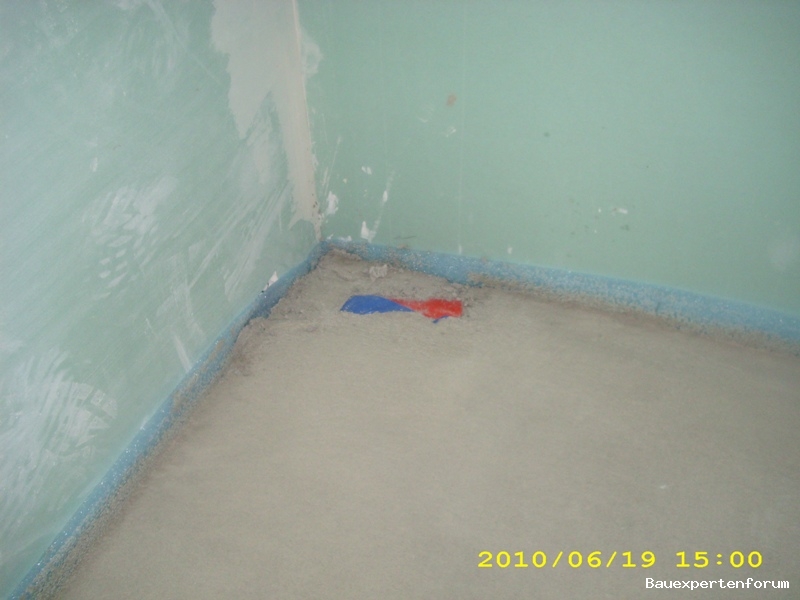

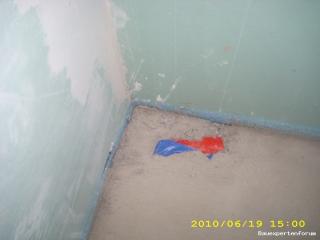

    1. Der Estrich im ganzen Haus hat Wellen, schiefe Fugen und Erhöhungen, die aussehen, als ob Luftbläschen darunter sind und der Estrich an der Stelle kein Wasser bekommen hat ( Bauleiter sagt, daß er noch abgeschliffen wird ).
    Stimmt das ??? Kriegt man das mit dem Schleifen hin ???
    Im Bad im DG ist der Estrich in einer Ecke schief, läuft nach unten und man sieht das Abwasserrohr ( Bauleiter wollte erst eine Wasserwaage zum kontrollieren, aber das sieht ein Blinder, daß es da mindestens 2 cm zu wenig Estrich ist. Danach meinte er, daß es nicht so schlimm sei, daß kann der Fliesenleger mit Fliesenkleber auffüllen ) :irre
    Hat er da recht ???

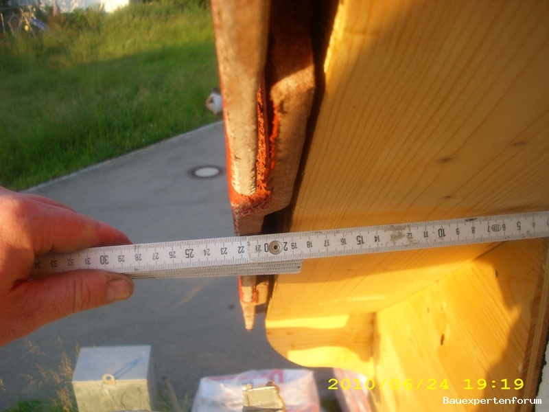

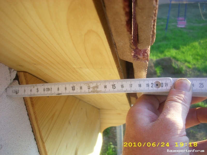

    2. An der Giebelseite ist eine Seite 14cm und die andere Seite 19cm weg ( von der Mauer zum Dachende ).
    Der Bauleiter meinte nur, daß die Zimmerer etwas ausrichten mußten.
    Aber meiner Meinung nach ist irgendwas verpfuscht worden, wenn man was ausrichten muß, oder ???

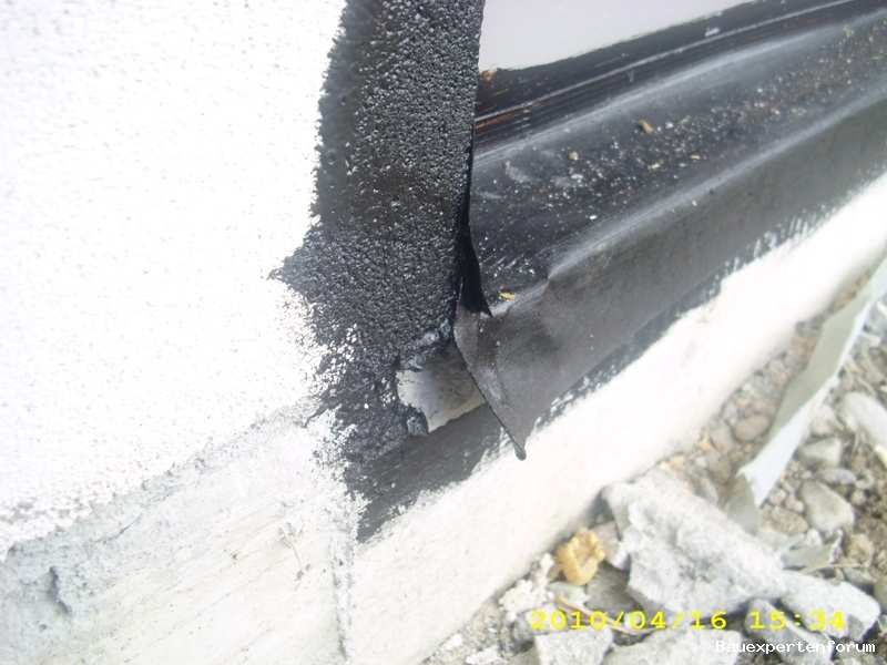

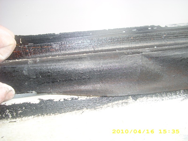

    Eingangstür war nicht richtig mit Teerkleber verklebt (haben wir dann auch selber gemacht).

    Zu 1 und 2 mal bitte Bilder einstellen
    Zu 3 wirds hier keine Auskünfte geben, weil hier zum einen die Ansicht vorherrscht, dass Mängel behoben und nicht ausgezahlt werden sollen und zum anderen, wenn ein Ausgleich in Geld unumgänglich ist, der Betrag sich nach vielem richtet. Grad bei Optik.
    Viel wirds in jedem Falle nicht.
