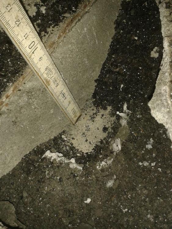

    Hallo werte Community
    Ich bin fast am verzweifeln mit Google!
    Ganz einfache Aufgabe - ich muss in meinem Haus die Estrichböden erneuern. Alle Räume sind unterkellert.
    Momentaner Aufbau von Unten nach oben:
    - Putz 1,5cm
    - Stoltedielen (Stahlbetonholdielen) 6,5cm
    - Styropor 2cm
    - lose Schüttung (Schlacke) 8cm
    - Estrich 3,5cm
    Die Stoltedielen sitzen zwischen Stahlträgern welche auf dem Bild zu sehen sind. Zwischen den Trägern ist der Raum mit dem Styropor und der Schüttung gefüllt.
    Ersetzen möchte ich die Gesamte Masse bis hinunter zur Stoltediele (eigentliche Decke). Eine Fussbodenheizung ist nicht geplant.
    Ich finde keine Angaben, welche Folien man benutzen muss wenn man eine gebundene Schüttung 10cm(Styrokrete) und Estrich von 4,5cm verlegen muss! Wie gesagt, der Raum ist unterkellert und es wird keine Fussbodenheizung verlegt. Fragt auch nicht die Estrichfirmen - die machen das nicht mit.
    Ich danke für eure Ratschläge

  4. #4 RomanticBoy83, 26.07.2013
    RomanticBoy83
    RomanticBoy83
    25.07.2013
    Soldat
    Schön, dass sich meine Frage schon geklärt hat! Eine Architektin hat mir heute nach studieren aller Bauunterlagen zu verstehen gegeben, dass der Fußbodenaufbau mit mit neuem Estrich zu schwer sein könnte. Sie möchte genauere Angaben aller eingesetzten Materialien haben um die Statik der Decke berechnen zu können.
    Plan B bei uns war eine schwimmende OSB-Platte welche Gewicht einsparen wird gegenüber Zement-Estrich zu dieser Lösung konnte mir jedoch noch niemand etwas sagen. Optimal ist sie nicht, dass leutet mir auch ein - Aber es wäre eine Lösung und sogar noch schneller.
    Zu den Folien - nach meinem Empfinden sollte zwichen Leichtestrich (Styrocrete) eine Trittschalldämmung als Entkopplung und zumindestens eine einfache Folie wenn nicht sogar eine Dampfsperre da der Estrich ja auch nass eingebracht wird. Eine Dampfsperre macht in meinen Augen jedoch nur unter der Dämmung wirklich Sinn. Also auf den blanken Stoltedielen noch bevor der Leichtestrich eingebracht wird.
    Die Estrichfirma sagte zu mir, dass dies ein Bausachverständiger wissen müsse. Die Aussage ist ja schoneinmal richtig. Aber eine gute Estrichfirma sollte das doch auch wissen und vorallem mit erledigen können?!
    Meine Vorstellung vom Aufbau war diese hier:
    1) Laminat mit Trittschalldämmung / Auslegware
    2) Estrich
    3) Baufolie überlappend
    4) gebundene Schüttung
    5) Dampfbremsfolie
    6) Stoltedielen (Decke)
  5. Lebski
    Lebski Gast
    Ne, Estrichleger spezifizieren und berechnen keine Dampfbremsen.
    Das sind bauphysikalische Berechnungen die ein Estrichleger weder kann noch darf. Da bist du beim Architekt schon richtig.
