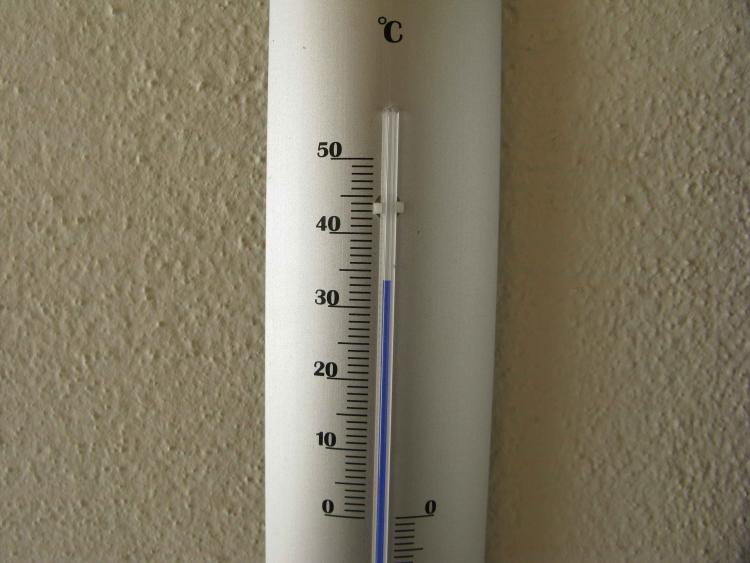

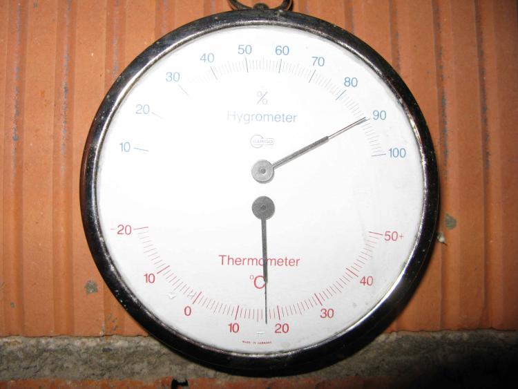

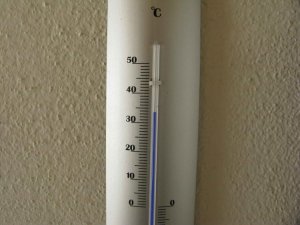

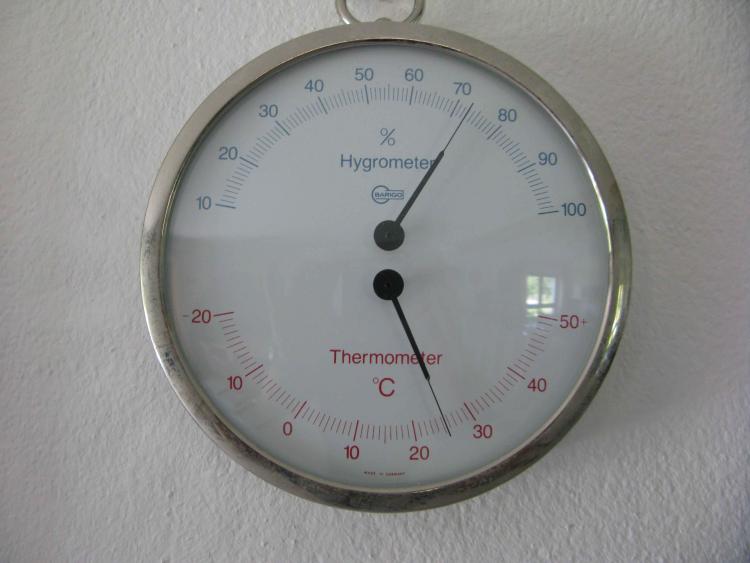

    T8 42,5cm, West verschattet, Lüftung und Sole EWT i.B. Tags Stufe 2v8 Nachts Stufe 6v8
    Aussen: IMG_0806.jpg
    Küche: IMG_0805.jpg
    Erdkeller: IMG_0808.jpg
