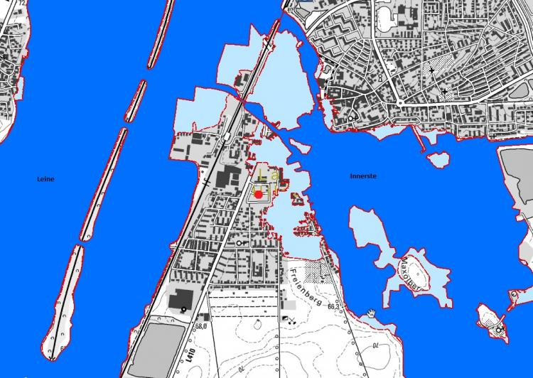

    Ich habe vor paar Monaten ein Grundstück gekauft. Habe schon alle Rechnungen bezahlt. Stehe aber noch nicht im Grundbuch.
    Als ich damals ein Grundstück gesucht habe, war für mich die Lage wohl das wichtigste. Ich wollte schnell zu Arbeit kommen und doch relativ zentral wohnen. Sarstedt war einfach perfekt.
    Ich habe einer der letzten Grundstücke gekauft. Alle waren innerhalb von 2 Jahren verkauft worden. Als ich ein Jahr vorher das Grundstück reserviert hatte, war ich auf dem 12 Platz und habe nur durch Glück das Grundstück bekommen, weil einer abgesprungen ist. Ich habe sofort gekauft, ohne mir Gedanken wie z.B. Hochwasser zu machen.
    Jetzt gab es im Mai dieses Jahres Hochwasser in Sarstedt und ging durch die Presse.
    Das Wasser kam nicht bis zum Neubau Gebiet. Meistens wird nur ein wenig die Innenstadt überschwemmt und das flach Land um Sarstedt ( siehe untern Bild ).
    Aber das Wasser war nicht weit entfernt und alle im Neubau Gebiet haben ohne Keller gebaut.
    Jedenfalls gibt es in Sarstedt gut alle 5 Jahre so ein Hochwasser in letzten Jahrzenten.
    2013
    2007 neuer Rekord hoch aufgestellt
    2003
    Usw.
    Habe mit Nachbarn geredet und die meisten, dass das Wasser noch nie bis zum Vossbogen (Baugebiet) stand und einige leben Ihr ganzes Leben schon in Sarstedt.
    Habe untern zwei Bilder.

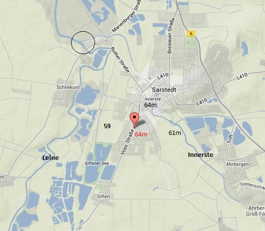

    In Sarstedt (im Nord-Westen) fliesen die Leine und die Innerste zusammen. Links die Leine und rechts die Innerste und man kann gut sehen wo (in blau) gezielt überschwemmt wird. Hell bau ist leichte Überschwemmung (so wie ich das verstanden habe)
    Auf dem zweiten Bild sieht man die Satelliten Aufnahme mit höhe Angaben. Da sieht man das zwischen dem flach Land neben der Innerste und dem Neubau Gebiet gerade mal 3 m unter schied sind.
    Das Überschwemmungsgebiet ist nicht weit entfernt von dem Bau Gebiet.
    Nur das Hochwasser wird nicht weniger und die Höhenunterschiede sind nicht groß. Da fehlt vielleicht 0,5 – 1m. Wer weiß was in 30 oder 40 Jahren da los ist?
    Würdet ihr das Grundstück behalten?
    ps. der Rote Punkt in der Mitte ist der Standord des Grundstücks

    So richtig sicher ist die Lage wohl nicht. wenn ich die (meine) Karte richtig lese, liegt das Grundstück max 4m über der Leine?
    Wenn würde ich mit einem WU-Keller ohne Fenster bauen. Diesen ca. 1m aus dem Gelände schauen lassen, daß das die Höhe des Fußbodens des EGs entsprechend hoch liegt. Wenn das die Bauordnung nicht hergibt oder der WAF (woman acceptance factor) einen ebenen Übergang in den Garten fordert, würde ich woanders bauen.

    Ja das Grundstück ist max. 4m über der Leine.
    In dem Baugebiet hat keiner mit Keller gebaut. Wollte ein Bungalow mit ca. 115 qm bauen, dann habe ich einen riesigen Keller, ohne Fenster? und dann auch noch die ganzen zusatz kosten für Keller und 1m ist auch nicht viel.
    Leider habe ich schon das Grundstück gekauft und bezahlt. Eine Rückabwicklung ist wohl nicht drin.
    Wir haben hier nicht viele gute Baugebiete. Alle irgendwo auf dem Lande.

    5m ist 25% mehr als 4m.
    Die wichtige Frage ist aber, wie weit sich die Leine in der überschwemmten Fläche ausbreiten kann. Je mehr er in die Breite gehen kann, desto langsamer steigt der Pegel mit zunehmender Wassermenge. Daher kann der Meter durchaus einen großen Sicherheitsvorteil bieten.
    Aber wenn Du nur einen Bungalow auf den Keller baust, wird dieser wohl aufschwimmen. Dann wäre eine Warft wohl zielfürender. Aber ob das genehmigt wird?
    Du hast drei Möglichkeiten:
    baue schön und riskant.
    baue sicherer und gehe dafür Kompromisse ein
    baue woanders.

    Auf dem einen Bild sieht man wie weit bis jetzt die Leine sich aus gebreitet hat. Die Innerste ist glaube ich viel schlimmer.
    Problem ist einfach an der Stelle, dass genau die beide Flüsse zusammen kommen und das Wasser sich staut. So wie ich das verstehe.
    Habe mit einigen Nachbarn geredet und die haben keine Angst vor Hochwasser, weil so hoch war das Wasser noch nie. Nur ist das wirklich ein Grund?
    Die Aufnahmen habe ich aus diese seiter:
    http://www.umwelt.niedersachsen.de/..._hydrologie/ueberschwemmungsgebiete/8817.html
    Ich weiß nicht. Ich will da noch 50 Jahr leben und das Hochwasser wird nicht niedriger... jedenfalls ist damit nicht zu rechnen.
