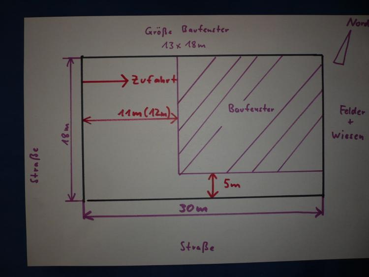

    P1040090.jpg Hallo,wir haben ein Grundstück ins Auge gefasst.
    Es ist ein Eckgrundstück,18m breit und 30m lang(540m²).
    In der Skizze habe ich das Grundstück mit den einzuhaltenden Abstandsflächen(rot), dem Baufenster(13mx18m) und der geplanten Zufahrt dargestellt. (Ja ,die ist lang wenn die Garage an der Nordseite neben dem Haus steht).
    Nun zur Frage:Es soll ein EFH mit den Außenmaßen von ca.9,5m x11m gebaut werden,Wobei die 9,5m Hausseite zur schmalen Grundstückseite (18m) ausgerichtet werden soll.
    Passt das Haus so in das Baufenster mit allen Flächen die man sonst noch berücksichtigen müsste.
    Ich hoffe das war nicht zu kompliziert erklärt.Ich denke mal ,daß so mancher Bauprofi der hier unterwegs ist , dazu was zu beitragen kann
    Vielen Dank

    Ich finde das Baufenster schlecht gewählt. Deine ganze Freifläche ist so von der Straße her einsehbar. Aber jeder so wie er mag :e_smiley_brille02:

    da der B-Plan von 1976 ist und in der Straße schon alle Grundstücke auch so bebaut sind,kann man da nicht mehr viel ändern.
    Das mit dem Sichtschutz lässt sich wohl lösen.Da sehe ich kein Problem drin.
    Das Grundstück liegt am Ortsrand in Waldnähe.D.h. nach Osten hin (rechte Grundstückseite) ist kein Bauland mehr .Und wird es auch nie werden,da ca. 100m weiter eine Gas-Pipeline unterirdisch verläuft.
    Die Vor-/ und Nachteile des Grundstückes sind uns schon bewusst.Da wir aber in unserem Ort (1400 Einw.) bleiben wollen und die Umgebung sehr ruhig ist,haben wir das Grundstück eben ins Auge gefasst.Im Ort gibt es auch ein Neubaugebiet.Nur gefällt uns dort die engere Bebauung nicht und das Gelände dort hat Hanglage.
    Vielleicht kann ja noch jemand was zu der eigentlichen Fragestellung beitragen.

    Du könntest jetzt mal in der Landesbauordnung von RP nachgucken, was da so zum Thema Abstandsflächen steht. Ich nehme mal an, es werden 3m zur Grundstücksgrenze solange der B-Plan nichts anderes vorsieht. Damit reduziert sich das Baufenster auf 10mx15m. Das sollte dann passen. Baust Du das soweit rechts oben, wie es geht, dann hast Du Sonne und Garten von Süden und Westen.
    Ob Haus, Terrase, Zuwegung und Garage in den Massen draufpassen oder ob Du zuviel Fläche überbaust, sagt Dir Dein Bebauungsplan (GRZ).
