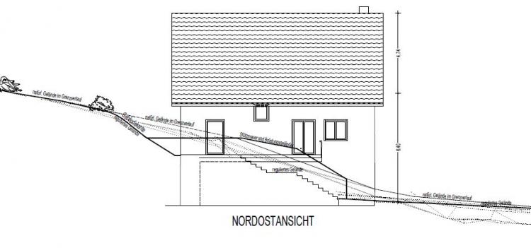

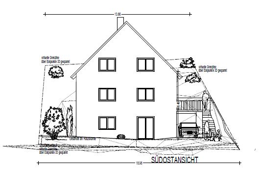

    Hallo an alle,
    die Form meines Hauses hat sich geändert.
    Es wurden mir Auflagen bezgl. der zulässigen
    Wandhöhen von Seiten der Stadt gemacht.
    Das Haus wurde jetzt breiter um den niedrigeren Kniestock
    ein wenig zu kompensieren.
    Es wurde daher auch ein wenig kürzer, um die Baukosten im Rahmen zu halten.
    Ich wollte euch fragen, wie eure Meinung zu diesen Hausansichten ist.
    Danke.

    dein planer sollte bei den fensterformaten mal aufräumen.

    Die Fenster werden noch überarbeitet.
    Aber was sagt ihr zur Form?
  6. #5 Gast036816, 2. Februar 2014
    gut bürgerlich.

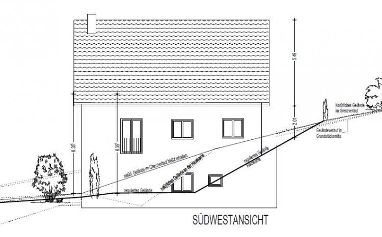

    Finde ich auch, sieht irgendwie langweilig aus und die besondere Hanglange wurde nicht berücksichtigt, da geht wesentlich mehr. Muss die Dachausrichtung eigentlich so sein oder könnte man die auch um 90° drehen?

    @1969 es wäre möglich die Dachausrichtung um 90 Grad zu drehen.
    Aber dann wird es vllt mit den Abstandsflächen problematisch.
    (Höhe des DG)

    Was soll man zu der Form sagen? Ein rechteckiges Haus mit Satteldach.
    Die Ansichten sind Murks und das Haus und die Form hat null Bezug zum Geländeverlauf.

    Gebt mir bitte mal ein Beispiel, wie sich ein Haus an den Geländeverlauf
    anpassen kann.

  14. Gast036816
    in dem die kubatur des hauses dem geländeverlauf folgt.

    Schaue dir z.B. mal den Vorentwurf meines Architekten an. Ist zwar im Vergleich zu deinem Grundstück keine echte Hanglage, aber dem Archi hatte ich auch vorgegeben den 3m Höhenunterschied von der Strasse bis zum Ende des Grundstücks in den Baukörper mit aufzunehmen und er hat es meiner Meinung nach perfekt umgesetzt.
    http://www.bauexpertenforum.de/showthread.php?80057-Vorentwurf-Neubau-f%FCr-Ortskernsanierung
    Man sollte meiner Meinung nach z.B. versuchen die Lage und die Art des Treppenhauses in die Geländestruktur zu integrieren. Als Hinweis dazu sei z.B. eine Podesttreppe mit Eingangsbereich im Zwischenpodest genannt. Auch macht es oft Sinn die Gebäudeachse parallel zum Gelände zu legen, deshalb auch meine Frage bzgl. der Drehung der Dachausrichtung um 90°. Es gibt aber noch viele andere Ansätze die ein guter Archi bei der Gestaltung mit einbringen kann.
