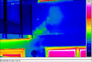

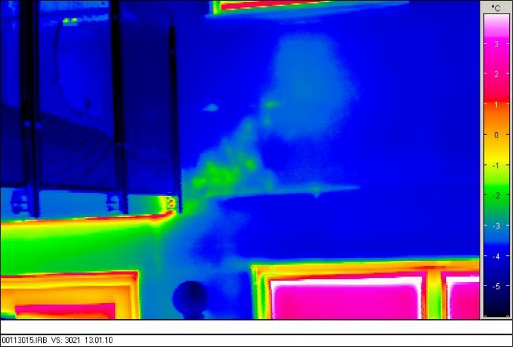

    Die Ausmaße eines bekannten Ameisenstaates hatte ich mal an einer WDVS Fassade thermografisch lokalisiert.
