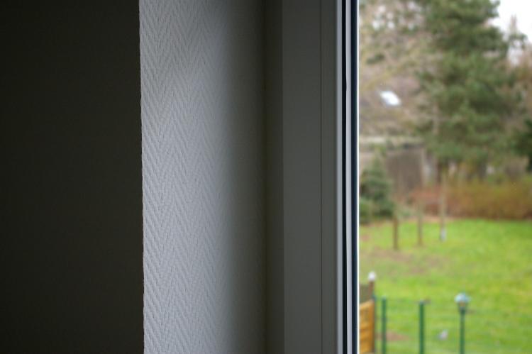

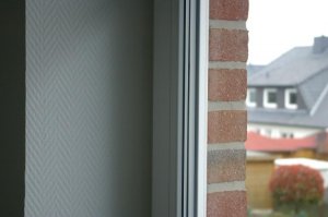

    Ich habe bei mir gerade noch mal gemessen. Von außen nach innen sieht es bei mir so aus:
    11,5 cm Verblender
    5 cm Rolladenschienen
    8 cm Fensterrahmen
    27 cm Mauerwerk (?), eigentlich sollten 24 cm Porenbeton verbaut worden sein

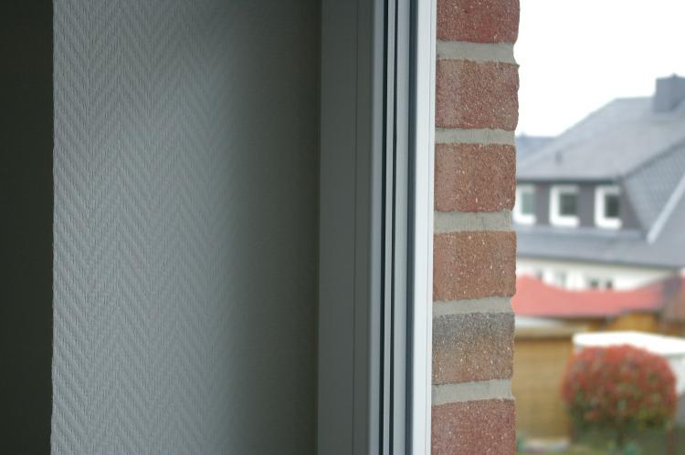

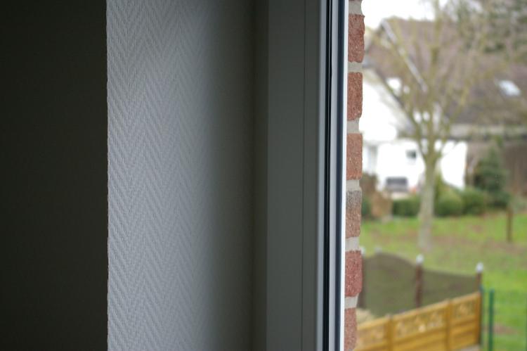

    Ich habe mal meine offizielle 49,5 cm-Wand aus drei Blickwinkeln fotografiert. Wie ich gestern festgestellt habe, ist sie 51,5 cm stark. Auf dem dritten Bild wird die Wand schon ziemlich dick; allerdings blicke ich selten aus diesem Winkel auf die Laibung.
