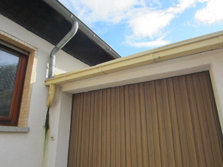

    Hallo liebe Experten.
    Ich muss dringend eine Sache angehen und erhoffe mir von euch einige Tipps.
    Folgende Problematik. Wir haben ein Einfamilienhaus mit direkt am Haus anliegender Garage (Die Garage ist die üblichen 3 meter breit). An der Garage befindet sich über dem Tor eine alte Kasten-Regenrinne. Das Regenwasser von der Dachrinne des Hauses wird unter anderem auch in diese Regenrinne der Garage geleitet. Darüber hinaus gehe ich davon aus, dass das Regenwasser des Garagendaches ebenfalls in die Rinne läuft (Ich habs noch nie beobachtet, aber alles andere würde ja kaum sinn machen.

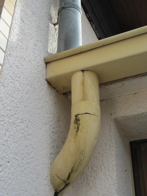

    Von dieser Kastenrinne an der Garage geht dann ein Fallrohr ab (ca. einen halben meter tief würde ich schätzen) und dann verschindet dieses Fallrohr in der Hauswand. Das Problem ist, dass ich die gesamte Rinne und das Ablaufrohr austauschen müsste, weil es undicht ist und das Regenwasser übel die Hauswand hinunter läuft und von außen schon einen ordentlichen Feuchteschaden verursacht hat. Regenrinne austauschen halte ich nun nicht für ein Hexenwerk und traue ich mir auch eigentlich zu. Aber ich habe etwas Sorge mit diesem Fallrohr, was in die Hauswand hineinläuft. Ich frage mich, wie ich das austauschen soll. Habe mal ein wenig dran rumgerüttelt und das wirkt ziemlich fest in der Wand. Ich weiß aber nicht, ob es einfach nur durch den Putz so fest liegt und man es, wenn man den Putz drumherum etwas lösen würde, einfach rausziehen könnte, damit man auch dieses Fallrohr komplett austauschen könnte. Ich weiß halt nicht, wie es genau in dieser Wand wo das Rohr rein geht ausschaut und ob es eine Riesen-Sache ist, dieses Fallrohr in der Wand auch auszutauschen.
    Ich stelle gleich mal ein paar Bilder ein, damit Ihr einen Eindruck bekommt, wie das ganze ausschaut.
    Hoffentlich kann mir jemand helfen, wie ich dieses Problem lösen kann, denn ich muss das doch recht schnell nun mal angehen.
    Ich freue mich auf eure Antworten.
    Beste Grüße
    Sven

    So, hiermit liefere ich noch die versprochenen Bilder nach

    dann bleibt doch nichts anderes übrig als den Bogen frei zu stemmen und
    nachsehen wie der Anschluss aussieht.

    Ich würde auch mal in Erwägung ziehen das alte Rohr in der Wand zu lassen und ein neues außen zu verlegen.

    Ich erweitere um neue Dachrinne, vorzugsweise halbrund wegen dem besserem Ablaufverhalten. Außer der TS ist in der Lage an der bestehenden Rinne einen neuen Stutzen ein zulöten. Was ich arg bezweifle aus technischer Sicht.

    die Art und Weis vom jetzigen Anschluss wird auch weiterhin funktionieren wenn
    er Rinne und Bogen erneuert. Da wir nichts anderes wissen ist alles nur "Spekulatius" :e_smiley_brille02:

    Man sieht doch dass der Stutzen undicht ist. Wat soll da noch funktionieren? Angelötet bekommst du da nix mehr und Kleben wird auch nicht von Dauer sein.
