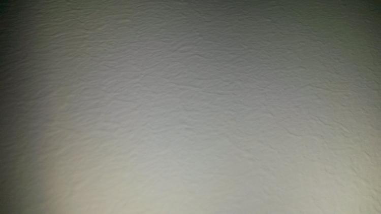

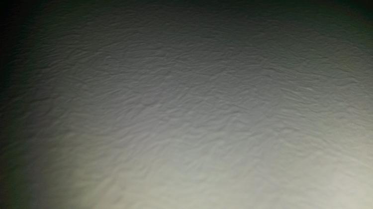

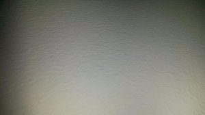

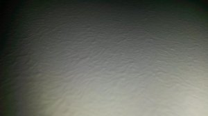

Diskutiere Farbe falsch aufgetragen, oder haben wir zu hohe Ansprüche. im Außenwände / Fassaden Forum im Bereich Neubau; Hallo zusammen, ich würde gerne eure Meinung lesen. Als Anlage 3 Fotos die aus etwa 20 cm entfernung aufgenommen wurden. Wir wollten und haben...
  1. #1 menno19, 13.03.2015
    menno19
    menno19
    14.11.2013
    102
    Angestellter
    NRW
    ich würde gerne eure Meinung lesen. Als Anlage 3 Fotos die aus etwa 20 cm entfernung aufgenommen wurden. Wir wollten und haben es auch vereinbart Q4 Qualität und glatte Wände. (Putzer und Maler ist eine Firma)

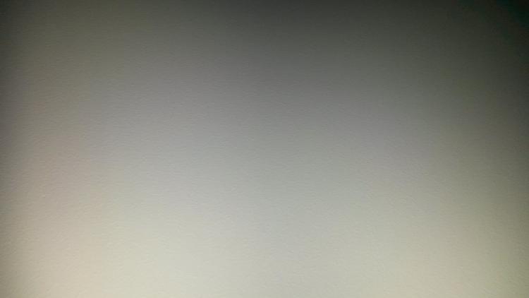

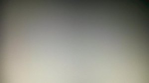

    Die Wände waren auch sehr glatt und eben. Jetzt wurde aber gestrichen und das Ergebnis sieht echt Beschi$$en aus. Wir haben das schon bemängelt es wurde nachgebessert (siehe Fotot) aber das Ergebnis ist immer noch nicht zufriedenstellend.
    Dabei hat der Maler schon eine Rolle mit kurzem? Haar benutzt, aber sieht selbst.
    Haben wir nun zu hohe ansprüche oder ist der Anstrich echt mist?
    Ich meine wir Zahlen für 200 qm Wohnfläche, 2,5 Meter Deckenhöhe über 9500 Brutto, ich finde den Preis ok und ich kann doch dafür auch was erwarten.
    Was gibt es für möglichkeiten das die Wand nach dem Streichen wirklich glatt ist. Farben sind auch keine Baumarkt farben sondern von Ca....ol und von noch einem Hersteller der mir nicht einfällt.
    Mein Test DIY war gestern das ich die Farbe mit 200er Schleifpapier geschliffen habe und das Ergebnis war viel besser. Müßte man sowas extra vereinbaren?

    Diese Oberfläche sieht aber nicht nach einem Ergebnis von Spachtelqualitätsstufen aus, sondern eher nach zuviel Material und/oder einen schlechten Verlauf desselben.
    Kann passieren, wenn entweder der Untergrund eine zu hohe Saugfähigkeit hatte, zuviel Material auf einmal aufgetragen wurde oder manchmal auch durch Material in der unteren Preisklasse (gibts auch bei C....ol und Konsorten) in Kombination mit den vorherigen Möglichkeiten.
    Das mit dem kurzen "Haar" kann ich mir auch nicht so ganz vorstellen.

    Die Spachtelqualität hat mit dem Anstrich gar nix zu tun, außerdem wurden hier die Qualitätsstufen nicht richtig zitiert. Sarkas ist schon in der richtigen Spur! Auf den von dir gezeigten Bildern sieht man eine Anstrichstruktur, ob die zu tolerieren ist oder nicht erschließt sich daraus nicht, da jeglicher Maßstab fehlt. Abgesehen davon gibt es keine Regelung wie strukturiert der Anstrich sein kann/darf. Hatte letzte Zeit ein paar ergreifende Diskussionen über das Thema bei einer Fläche von 18.000 m². Ich empfehle für solche Streitfälle gerne das Buch: Richtlinie zur visuellen Beurteilung beschichteter Oberflächen, Arbeitskreis der Sachverständigen im bayerischen Maler- und Lackiererhandwerk.

    vermutlich wurde der putz in der vereinbarten quailtät hergestellt, jedoch der passende anstrich dann nicht dazu. welcher anstrichaufbau wurde denn vertraglich vereinbart? ich fürchte einen zu stark saugenden untergrund beim farbauftrag und das dadurch die raue struktur erscheint. es fehlt wahrscheinlich eine grundierung zur minderung des saugverhaltens. darauf hätte der maler hinweisen müssen. jetzt folgt aufwändiges schleifen und noch einmal farbe auftragen. am besten vorher einen anwendungstechniker des farbherstellers dazu ziehen.

    Uns ist das mit einer falschen Rolle passiert. Nach dem Rollenaustausch war alles wunderbar. Das sieht echt nach unpassender Rolle + zuviel Farbe auf dessen aus...

    Der Untergrund, sprich der Putz war glatt, klar gab es einige stellen wo noch nachgebessert werden musste.
    Aber soweit ich mich erinnern kann wurde nicht Grundiert. Jetzt wird erstmal die Farbe abgeschliffen und nachgrundiert bzw nachgestrichen. Die Stellen die schon fertig sind sehen auch bedeutend besser aus. Langsam rückt der einzug näher und wir haben einfach keinen Nerv mehr...teilweise haben wir uns schon ertappt das wir gewisse Sachen akzeptieren nur damit es schneller voran kommt. :-(

    Na dann ist da zumindest das Kind schon im Brunnen.
    Abgesehen von der netten Struktur ist die Farbe dadurch wahrscheinlich "aufgebrannt" (kein "kalter Fluß")
    Die Folgen davon wirst Du möglicher Weise erst in einigen Jahren merken.
