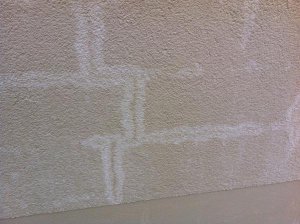

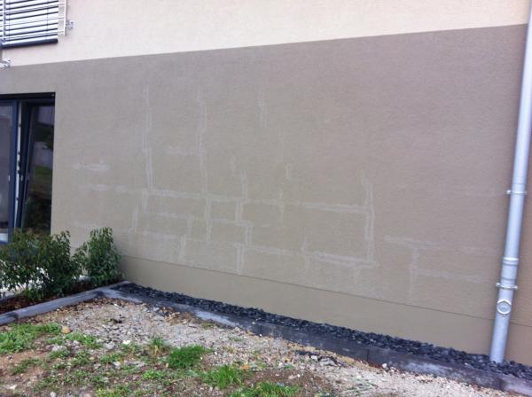

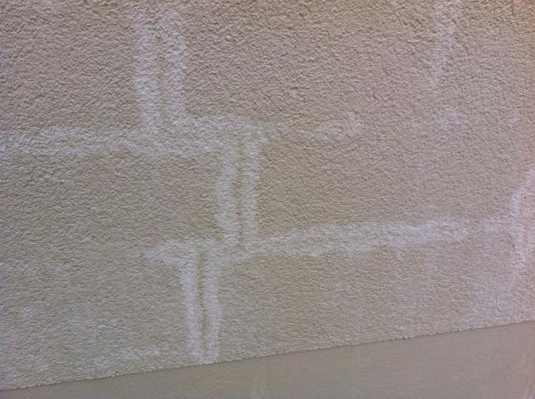

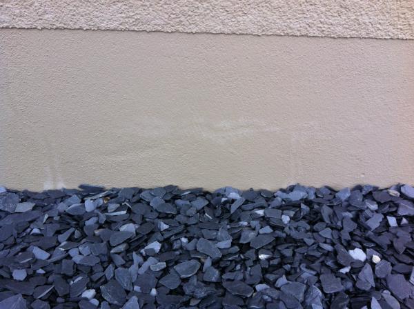

    Nun zu meinem Problem, was ich gestern an unserem Neubau festgestellt habe...
    Der Putz, Anstrich ist hell-fleckig geworden! Man(n) kann regelrecht die Steine erkennen!?!
    Gemauert wurde mit KLB Kalopor.

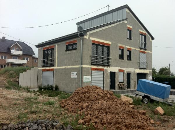

    Baubeginn war feb 2012 und Einzug ende sept 2012, der Aussenputz wurde anfang oktober aufgebracht (grundputz 15-20mm)
    dieser stand ca 10-12 tage bevor der edelputz drauf kam. 8tage später wurde dieser gestrichen.
    das wetter und die temp zu der zeit waren immer deutlich über 5c plus!
    Der Verputzer is vom Grundputz über Edelputz bis hin zu Farbe bei einem Hersteller (Maxxxit) und damit im System geblieben.
    Hoffe das mit den Bildern haut hin!?!

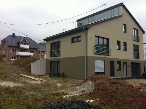

    Die ersten zeigen die betroffenen Stellen, das letzte unser haus kurz nach dem anstrich.

    für mich sieht es so aus, als wenn der putz nicht ausreichend trocken war, zementputz( wovon ich mal ausgehe) braucht ca pro mm dicke 1 tag, aber bei 5 grad kann es auch länger dauern, als zb bei 15 grad. bin mal gespannt was die anderen herschaften dazu sagen.
    weist du was für ein material für den anstrich genommen wurde? dispersion, oder silikat oder oder ??

    kann auch sein, daß der oberputz zum zeitpunkt des anstriches zwar trocken, die karbonatisierung aber noch nicht abgeschlossen war.
    das kann zur folge haben, daß der organische (silikonharz!) anstrich fleckig wird.
    um dies zur gänze auszuschließen, sollte entweder ein mineralischer anstrich erfolgen, oder ein längerer zeitraum bis zum anstrich verstreichen, was in der praxis, das gerüst kostet ja geld, der bauherr will ergebnisse sehen, und überhaupt, von solchen problemen haben wir ja noch nie gehört, leider schwer durchsetzbar ist. zu allem übel sagen verschiedene hersteller da auch ganz verschiedene sachen drüber.
    das wäre jetzt (m)ein erklärungsversuch. wobei ich nicht glaube, daß sich in dem fall das mauerwerk abzeichnen würde.
    außerdem setzt das vorraus, daß ein mineralischer oberputz verwendet wurde, was aus deinen ausführungen nicht hervor geht.

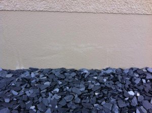

    Was mir weiter aufgefallen ist, es betrifft nur die eine Wand!
    Diese Wand ist Hauptwetterseite, und auch nur im unteren Teil der dunkel gestrichen wurde. Oben drüber das hellere weisst keine dieser
    Fehlstellen auf!
    Zudem is es die einzige Aussenwand die von innen mit Gips verputzt wurde! (Einliegerwohnung) Der Rest des Hauses ist komplett mit Rotkalk
    verputzt... Ob das damit zu tun hat?

    der obere helle teil der fassade : dort kann es sein, das man es nicht sehen kann, oder nur sehr schelcht aber auch vorhanden ist, auf hellen fassaden sieht man die ausblühungen eben nicht so.
    Tiefengrund mit Farbe gemischt: Ist falsch, nehmen hätte er müssen: Siliconharzgrundierung, und nicht mit farbe gemischt.
    Diese Wand ist Hauptwetterseite : evtl deswegen nicht ausreichen getrocknet, weil immer wieder durchnässt.
    es kann gut sein, das nach kompletter durchtrocknung das ganze mit einem erneuten anstrich erledigt ist. dafür möchte ich mich jetzt aber nicht aus dem fenster lehnen, ein probeanstrich würd abhilfe schaffen, aber eben erst im frühjahr.
    das er es einsieht ist ja schonmal gut, den mangel schriftlich anzeigen bei ihm und lass dir am besten schriftlich geben, das er im frühjahr mit den nacharbeiten beginnt.

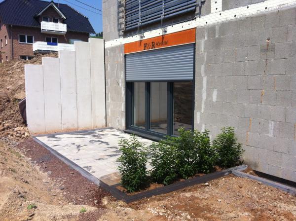

    Mich wundert, daß sich die Mauerwerksfugen so markant abzeichnen. Wurde der KLB Kalopor richtig verarbeitet? Vielleicht hast Du noch Bilder vom Rohbau etc... KLB macht auf den technischen Merkblättern auch Empfehlungen für den Außenputz.
    Sind das eigentlich "nur" Verfärbungen, oder auch Ausblühungen?
    Grüße, Jean

    Sollten diese hellen Stellen aber durch eine erhöhte Alkalität zustande gekommen sein,
    ist in diesem Bereich die Struktur der unteren Farbmaterialien geschädigt (abkreiden etc. ???)
    und es kann sein, dass hier ein "Überstreichen" alleine gar nicht (ohne weiteres) möglich ist.

    Sieht im Grunde auf den Bildern aus wie die Reste von Dünnbettmörtel......nach Abwaschen/Fugenglattstrich herstellen.....
    Aber hab keine Ahnung ob das mit dem Putz "reagieren" könnt...

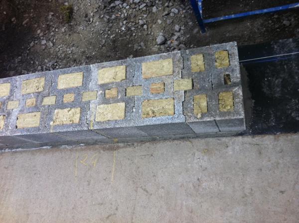

    Ich versuch mal soweit zu antworten, mit Tiefengrund meinte ich die vom Hersteller empfohlene Grundierung! Das er sie mit Farbe gemischt hat
    versteh ich auch nicht... als antwort kam nur " das machen wir immer so ! " :mauer
    Ob das nun der Grund ist!?!
    War mir das eben nochmal in Ruhe angucken, also es scheint als wenn es "nur" Verfärbungen sind. Ich kann dran reiben und es tut sich nichts!
    Also kein abkreiden ect. Auch sind absolut keine Risse zuerkennen! Fühlt sich mit der Hand auch nicht feuchter an als sont irgendwo an der Fassade... könnte man sowas messen?
    Wäre der Verputzer verpflichtet gewesen eine Messung des Untergrundes zu machen? Da es ja die Hauptwetterseite ist,
    könnte die ja nach jedem Regen durchnässt sein? Ich frage deshalb weil der Verputzer kurz andeutete das der Bau und damit die Steine noch recht
    "neu" sei und er ja nix für feuchte Steine könnte... dennoch wird er das erneute anstreichen übernehmen! Das sei er seinem Ruf schuldig^^
    Finde ich ja toll^^ Aber dennoch wüsste ich gern die Ursache:motz
    Bilder von dem unverputzen Mauerwerk häng ich an.

    Hier sehe ich auch die Problematik.
    Ohne vor Ort und Augenschein, zerstörerischen Probenentnahme kann man natürlich anhand der Bilder nur vermuten.
    Wie unten gelesen, daß ein Silikatanstrich dises Bild verhindert hätte, halte ich für einen frühen Aprilscherz, das Gegenteil wäre der Fall. Siliconharzfarben sind hier eigentlich am problemlosesten zu verarbeiten und auch in der Fläche nachbesserungsfähig. "Vermutlich" sind die Mauerfugen nicht vollständig verschlossen, der Putz nicht vollständig ausgetrocknet mangels erforderlicher Außentemperatur und Standzeit tc.pp. Sind natürlich Vermutungen aus der Ferne.
    Frühjahr abwarten, dem Putzer Seine Nachbesserungsfrist setzen und Nachbesserungsrecht gewähren,einräumen.
    Am besten den Hersteller mit ins Boot nehmen und nach dessen schriftlichem Vorschlag die Nacharbeiten auch überwachen lassen.:bierchen:

    Täuscht das, oder sind die hellen vertikalen Linien im Mauerwerk des Rohbaus breite Stoßfugen, die vermörtelt wurden?
  17. Jean
    Jean
    25. Februar 2010
    19
    Saarbrücken
    Oder seh ich da sogar Bauschaum aus ein paar Stoßfugen quellen?

    Aus ein paar ist gut. Da wurden einige Fugen mit Schaum "vermörtelt"

    Ich werfe mal die Baurestfeuchte in den Raum, die über die Lagerfugen aus Mörtel (wärmedämmender System Mörtel ) und die Verbindung zwischen den Steinen entweicht.....Grüsse
