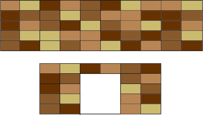

    Servus miteinander,
    ich bin Student und habe zurzeit die Aufgabe, eine Fassade für eine Halle (Schreinerei) zu entwerfen.
    Spezifikationen:
    25x15m, lichte Höhe 5m, Primärtragwerk ist ein Fachwerk über 15m (blödsinning, aber Teil der Aufgabenstellung), Höhe bis Sekundärtragwerk 6,25m
    Holzbauweise, Abstand der Stützen zueinander 5m, Abstand der Sekundärtragwerksbalken zueinander 1,25m.
    Fassade soll der ENEV2014 entsprechen und eine hinterlüftete vorgehängte Fassade sein.
    Die äußere Fassadenschicht soll Holz sein.
    Nun zum Dämmmaterial und den Innenwänden.
    Eine Variation ist Mineralwolle, Hersteller etc hab ich schon.
    Hierzu eine Frage:
    Kann man für die Dämmschicht ohne größere Probleme das Tragwerk als Montagegrund verwenden oder bekommt man da Probleme mit Versteifungen/Wärmebrücken etc?
    Als zweite Variation hätte ich an Holzwolleleichtbauplatten gedacht. Welche Hersteller würden sich hierfür anbieten, bzw eignen sich HWLs für eine VHF? Heraklith wurde mir hier als Marktführer genannt, allerdings habe ich da nur Stahlkassetten-Dämplatten gefunden.
    Und als letzte Frage:
    Was würde sich für die Innenwand eignen?
    Das ganze soll für eine Schreinerei sein, also sollten die Wände kleinere Stöße aushalten.
    Bisher hab ich an Rigipsplatten oder 3-Schichtplatten gedacht.
    Hier stellt sich wieder die Frage nach dem Hersteller.
    Falls sich diese nicht anbieten, was gibt es für Alternativen?
    Sind ne ganze Menge Fragen, ich hoffe ihr könnt mir hier ein wenig weiterhelfen.
    Vielen Dank schon mal im Voraus.
    PS: Ich habe nicht vor, hier eine perfekte Lösung für die Abgabe abzuholen, sondern nur ein paar Infos bezüglich Materialien und Dingen die zu beachten sind. Profis fragen halte ich für eine durchaus legitime Art der Recherche.

    Deckelschalung auf Kreuzlattung, Holzweichfaser aufs Tragwerk, innen mit Holzwolle ausflocken, OSB und Gips. Beim Gips die 3 Flankenhaftung vermeiden und die OSB als Dampfsperre verwenden. Zur Statik, da gibt es qualifiziertere Meinungen.
    Edit sagt: Sollten die Leitungen versteckt sein Installationsschicht berücksichtigen.

    Holzfassade, darunter die Kreuzlattung für die Hinterlüftung, dann die HWF am Tragwerk befestigen, den Zwischenraum mit Holzwolle füllen, und als Innenwand dann OSB mit Gipsverkleidung?
    Installationsschicht muss nicht berücksichtigt werden, das Ganze ist eher als Anschauung gedacht (Fenster, Türen, Auskragung vom Fachwerk für den Witterungsschutz können vernachlässigt werden).
    Teil 1 der Aufgabe war es, ein Tragwerk für die Halle zu bauen, weniger um eine sinnvolle Konstruktion zu machen, sondern um unter Beweis zu stellen, dass wir in den Vorlesungen aufgepasst haben und das ganze anwenden können. Daher auch die Anforderung, trotz der eher kleinen stützenfreien Breite von ca. 10m ein Fachwerk einzusetzen.

    Für die Fassade war geplant, 4 verschiedene Holzsorten in unterschiedlichen Helligkeitstönen herzunehmen (oder 1-2 Sorten in verschieden hellen Lasuren).
    Da ja auch Architekten mitbewerten, die gerne interpretieren, sozusagen "um die Vielfältigkeit des Betriebs darzustellen". ^^

    Dann kannst auch gleich die Fassade mit Meteon machen... aber is ja nicht Aufgabe :D
    Gut, da fehlt mir wohl die "architektonische Ader" um sowas schön zu finden... Würde eher unterschiedliche Verlegearten/ Metrialarten mit einander kombinieren. Anstatt eine durchgehende Fläche in unterschiedlichen Farbtönen.
    Im übrigen sind Lasuren für den Popo. Wenn dann nimm unterschiedliche Öle, die ziehen wesentlich tiefer ein.
