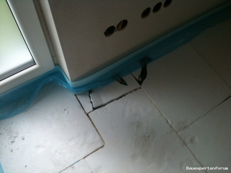

    Hallo allerseits,
    die beauftrage Fachfirma hat bereits gestern mit der Isolation der FBH begonnen.
    Leider bin ich mit der Art und Weise nicht ganz zufrieden.
    Ich lass einfach mal ein Bild stehen und erwünsche Kommentare
    Danke im Voraus[​IMG]

    hallo,
    was soll das bild sagen??
    das du steckdosen in der wand hast und das deshalb die leerrohre aus dem styropor sauber ausgeschnittenwerden mussten??
    darüber kommt nun das rolljet oder vorher nochmal styropor (kommt auf deinen aufbau an) und dann die rohre...
    kann keinen groben schnitzer erkennen....

    ich finde einfach die isolation um die leerrohre als sehr ungeeignet.
    eine trockenschüttung in diesem bereich gilt mit sicherheit als die fachgerechtere lösung.
    ich denke aber es werden sich hier noch einige experten zu wort melden

    hallo,
    das dachte ich auchmal, bis ich HIER belehrt wurde das die trockenschüttung
    beim laufen unter die styroplatten rieselt und somit der aufbau uneben wird,
    außer du packst das rieselzeug in tüten.
    aber warten wir mal auf die profis.....

    Wenn schon, dann eine gebundene Schüttung. Sonst passiert das was Pascal schon erwähnt hat.

    Wenn das die Trittschalldämmung sein soll, dann ist es unschön. Wenn es die untere Dämmlage ist, ist es völlig harmlos.
    Handwerker sind keine Uhrmacher und jeder Schüttung hat einen schlechteren Dämmwert als EPS.
