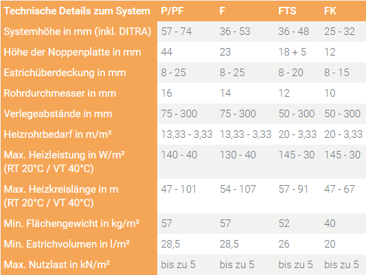

  5. #5 Friemelmeister, 13.03.2023
    Friemelmeister
    Friemelmeister
    08.11.2022
    59
    Es gibt auch Systeme mit nur 8mm Estrich-Überdeckung von Schlüter, System Bekotec FTS. Ergo: 31mm Aufbauhöhe inkl. Fußbodenheizung und Estrich und bereits inkl. Trittschalldämmung. Klar, die Rohrdurchmesser sind klein, mit den damit verbundenen Nachteilen. Wenn Du mehr Aufbauhöhe hast, dann eben das P System.
    Von den Kosten her finde ich es im Rahmen und nicht zu teuer.
    Ich habe das Gefühl, als hätte ich mir die letzten Monate jegliches FBH-System angeschaut, um das gleiche Thema wie Du zu lösen...

  8. #8 BTI International GmbH, 04.04.2023
    04.04.2023
    Hallo fury,
    genau dieses Beschriebene FBH-System verbauen wir seit Jahren im Bereich Altbausanierungen.
    Durch das Schlüter-System bleibt dir genug Platz für Dämmung und Kabel welche am Boden liegen. Die Dämmung wird im Bereich der Kabel zugeschnitten und mit einer speziellen Dämmschüttung wieder zugemacht/gedämmt.
    Ich lade Dir mal unser Prospekt hoch. Bei weiteren Fragen einfach melden.
