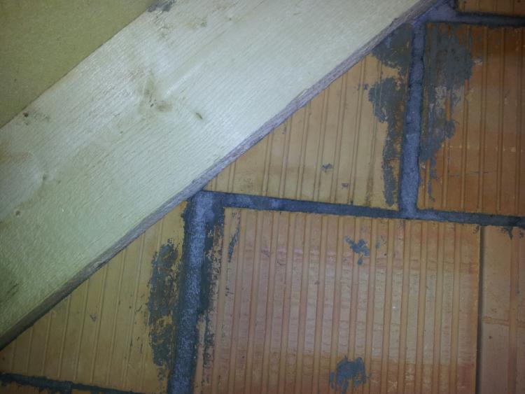

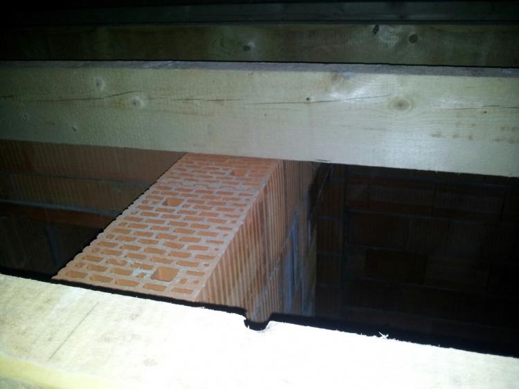

    Leider wurden unsere Mauerwerkskronen zum Dachstuhl nicht gedeckelt (siehe Bild). An der Innenwand, wo ein Sparren aufliegt, dasselbe. Ebenso sieht es an den Drempeln aus. (ca. 50cm hoch 42cm Ziegel, an die Stelle wo der Ringanker aufliegt liegt ein ca. 2cm hohes Dämmstück drunter und dann links und rechts vom Ringanker hochgemauert, jedoch keine Kronen gedeckelt) (siehe Bild).
    Handelt es sich dabei um einen offensichtlichen Mangel, welcher von der Baufirma beseitigt werden muss? Was kann man denn noch machen/ retten.
    Lese hier des öfteren von Horrorgeschichten bezüglich Luftdichtigkeitsproblemen und Wärmebrücken.
    20140105_131040_resized.jpg Fehlende Abdichtung Innenwandschräge/Sparren
    20140114_174614_resized.jpg Fehlende Mauerwerkskronenabdichtung zum Spitzboden (Teilweise wäre zwischen Kehlbalken und Innenwandziegel noch ein paar mm Platz, wo man etwas einziehen könnte)

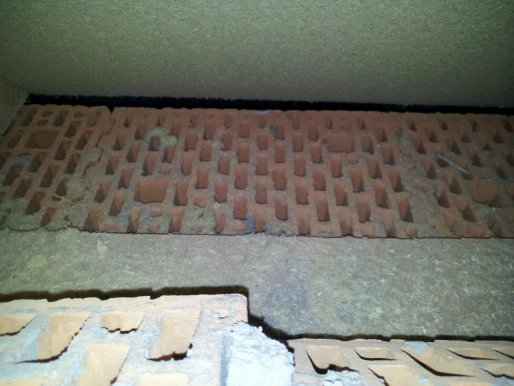

    20140114_174759_resized.jpg Blick von der Oberseite des Drempels ins Innere
    20140114_175422_resized.jpg Drempel Oberseite

    2. 42er Ziegel? Und dann nicht geklebt, sondern mit Mörtelfuge (siehe Bild1)

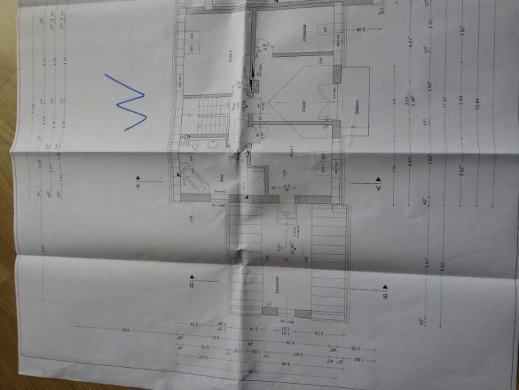

    Anbei der Werkplan für das OG.

    Zu 2. Jein! Hängt vom Gesamtkonzept ab. Dicke Wände (42,5cm) wohl um gut zu dämmen. Schwachstelle ist dann die Mörtelfuge. Bei Klebefuge ist diese ca. 1mm stark. Bei Mörtelfuge ca. 10 mm. Macht immerhin ca. 4% der Wandfläche aus. Warum supi.dupi-dämende Steine und dann eine schlechte Fuge?????
    Zu 3. Naja....Werkpläne sind das eher nicht, sondern hochvergrößerte 100stel Pläne + ein paar zusätzliche Maße (Türen). Aber ist so natürlich billiger....weil weniger Arbeit
  6. #6 Gast036816, 15.01.2014
    der werkplan sagt nichts zu den themen - also ungeplant, anders gesagt, deine fragen und die antworten hier sollen die fehlende planung ersetzen. wenn eine luftdichtigkeit erforderlich ist, dann sollte das in den entsprechenden detailplänen bei material- und untergrundwechsel dargestellt sein. wenn der bereich ausgebaut wird, dann sollte die planung vorher erstellt werden. aus meiner sicht geht eine hilfestellung im internet zu weit, eine fehlende planung zu ersetzen.

    Wenn ich mir den Plan so anschaue, dann haben meine Eingabepläne schon mehr Inhalt.

    PS: Das ist wirklich kein Werkplan, sondern bestenfalls ein Eingabeplan, der hochvergrößert wurde um besser leserlich zu sein!!!

    Bis zur Eingabeplanung wurde vom Architekten übernommen. Dieser sagte dann das ein Werkplan eigentlich nicht nötig wäre.
    Zur Baufirma sind wir mit der besagten Eingabeplanung. Dieser hat die oben ausgeführten , nach seinen Worten Werkplanung erstellt. Dazu gehören auch Schnitte/Bodenunterschiede von Garage u. Haus sowie Ansichten.

    Nicht zwingend. Wäre Dachboden gedämmt, so wäre raumseitig eine Dampfbremse am Mauerwerk befestigt. Dann wäre es auch luftdicht. Lediglich die Dämmwirkung wäre am obersten Stein geringer.
    Dachboden nicht ausgebaut, dann gibt es auch keine Luftdichtigkeit, da es ja selbst durch die dacvhdeckung durchpfeifen kann (bzw. die Unterspannbahn, sofern vorhanden).
    Kann man m.E. nicht einfach mit Ja/ nein beantworten. Gut ist es sicher nicht....aber mangel?

    In einem anderen Thread wurde auf die sog. kaminwirkung lochsteinmauerwerk ( http://www.bauexpertenforum.de/showthread.php?t=50369 ) hingewiesen.
    Denke es geht hier eher um die feuchte Luft die durch die Steine nach oben ziehen soll und oben (Kühle) kondensiert.
    Würde es denn reichen eine Folie (Dampfsperre/bremse) über die Kronen im DG zu ziehen?

    Naja..."Kaminwirkung"....Die Länge der Löcher ist max. 25 cm (so hoch wie der Stein; es kann keine Luft von unten nachgefördert werden (-> Kamin), da dort eine dicke Mörtelschicht ist. Würde ich also nicht überwerten.
    Aber: Die Dämmung wird durch die stehende Luftsäule erreicht. Diese sollte aber eben auch stehen und es sollte keinen Austausch geben. Sind die Kammern nach oben offen ist die Dämmwirkung hier natürlich sehr stark redizuert.
    Normalerweise gehört da eine Lage WD oben drauf oder mindestens ein "Mörtelabgleich".
    Ich würde das mal mit Eurem Bauleiter diskutieren. Wenn es der BK der Firma ist (also nicht "Euer"), wäre fachlicher Beistandvon Nöten, sonst erzählt der dir die Geschichte vom Pferd....
