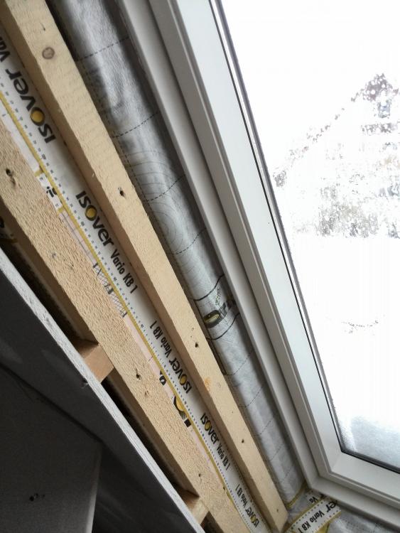

    Aktuell bin ich ein einem Thema, dass ich aber gerne direkt mit euch diskutieren möchte.
    Wir haben dieses Jahr seit Mai ein Haus gebaut -> KFW70.
    Rohbau mit Dach (Gebälk und alles darüber) wurde vom Bauträger erstellt, der Rest entweder selbst vergeben um anliegende Handerwerker auch zu unterstützen (die sind auch mal da wenn etwas dringend ist), oder selber ausgeführt.
    Wohnfläche ca. 240m².
    Heizung Gas-Brennwerttherme
    Kontrollierte Wohnraumlüftung dezentral mit Wärmerückgewinnung
    Zur Zeit ist der Stand so, dass Gipser so gut wie fertig ist, Estrich ist drin, Fenster und Türen natürlich auch.
    Estrich liegt seit ca. 8-9 Wochen (hat noch ca. 0,5% Feuchtigkeit), Gipser war vorher da.
    Luftfeuchtigkeit aktuell bei 58%, Temperaturen im Haus ca. 24°.

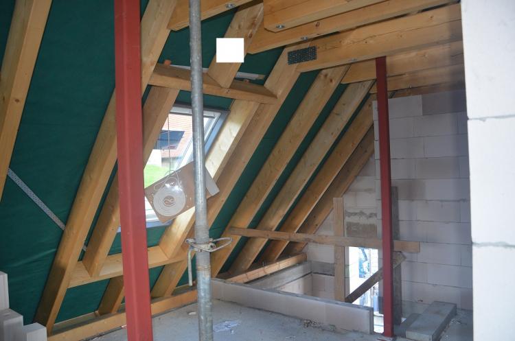

    Dach wurde von uns gedämmt, zum Einen im DG Schrägdach (50°) mit Kehlbalkendecke und zum Anderen im Spitzboden (auch noch 50m² Bodenfläche) auch die Schrägen.
    Der Aufbau im Dach sieht wie folgt aus:
    Ziegel, 2x Lattung (Belüftungsebene), grüne Br**s Plane, Balken mit 240mm Dämmung WLG035 von Is***r, Klimamembran, Lattung (Luftebene) und 12,5mm Gipskarton.
    Nun zum Problem:

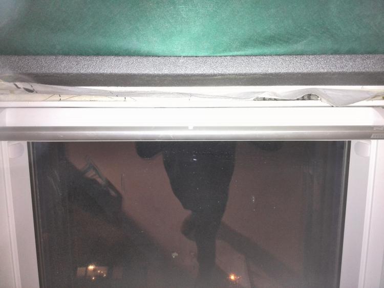

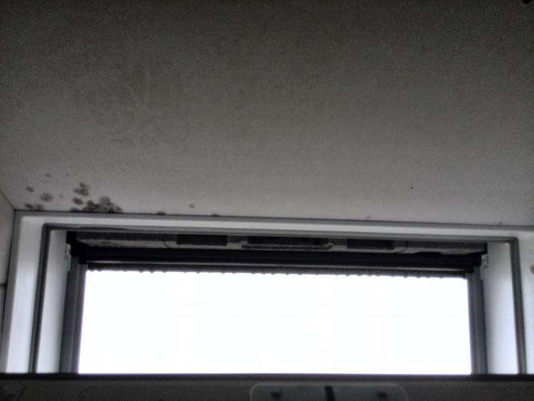

    Es gibt nur ein Dachfenster im Haus, an dem haben wir vor ca. 4 Wochen (Regenzeit) die bekannten schwarzen Flecken am oberen Gipskarton festgestellt.
    Daraufhin Gipskarton entfernt, Dampfbremse geöffnet, es war an der grünen Plane und der Dämmung nass.
    Dann auf gelassen und nach 4 Tagen war alles wieder trocken.
    Bauträger meinte Dampfbremse falsch montiert und die Dampfbremse sei nicht richtig da diffusionsoffen und nicht geschlossen, also haben wir diese richtig angebracht! (In die Nut vom Dachfensterrahmen). Meiner Meinung nach erkenne ich ein Feuchteproblem bei diffusionsgeschlossener Dampfbremse gar nicht mehr...
    Nun waren am Samstag draußen -12° und Schnee gibt es ja gerade auch, was musste ich feststellen, richtig, nasser Fleck am Gipskarton über dem Dachfenster.
    Nun wieder alles auf gemacht und wieder alles nass!
    Für mich stellt sich nun die Frage ob es tatsächlich Feuchtigkeit ist die von Innen kommt (wie auch immer) oder ob nicht doch das Dach einen Undichtigkeit aufweist?

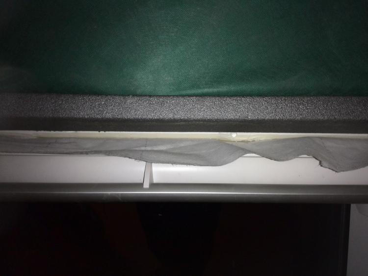

    Vielleicht auch das Velux Dachfenster, da die Tropfen zwischen Kunststoffrahmen und dem Schaumstoffrahmen durch kommen.
    Hab mal alles fotografiert.
    Wäre super, wenn Ihr mir helfen könntet!

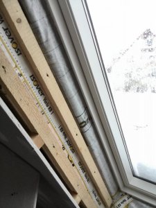

    Dachfenster (da noch falsche Ausführung, wurde noch schnell vorm eindecken in nicht elektrisch getauscht)
    Flecken

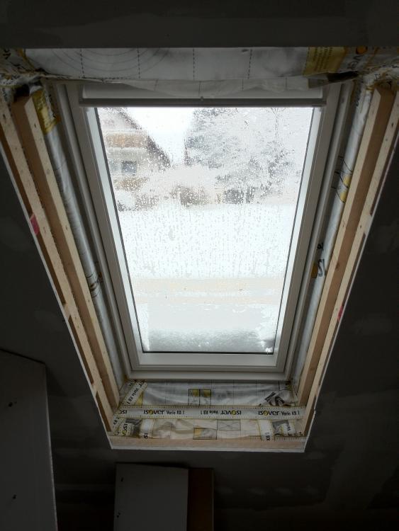

    Neue Bilder

    Wer hat die Luftdichtigkeitsebene gemacht? Warum wurde hier das BBX nicht verwendet? Wer hat diese Gebastel am Fenster zu verantworten?

    Könnte es sein, dass über dem DFF zwar die D ist aber ein Stück Dämmung fehlt, bzw. nicht dicht gestoßen ist?
  10. Kalle88
    Kalle88
    16. August 2013
    6.160
    Dachdecker/ Kaufmann
    Wenn direkt waagerecht vom Fenster dann ja. Weil dann musste der BDX Rahmen weggeschnitten werden, sonst passt das nämlich nicht...

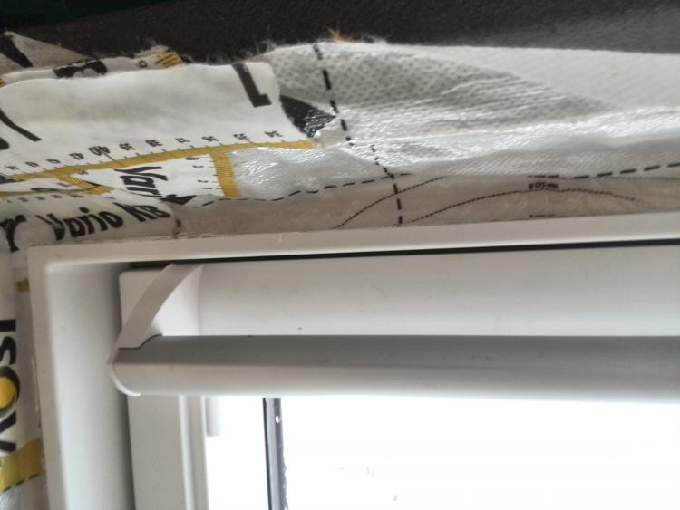

    ja, ich zum Beispiel!
    ich verweise hierauf: http://www.isover.de/Portaldata/1/Resources/produktwelt/produkte/vario/km_duplex_uv/Merkblatt_Vario_Anwendung_im_winterlichen_Rohbau.pdf
    ich befürchte, dass die Ursache (neben anderen ggf. vorhandenen Unzulänglichkeiten) auf Diffusion zurückzuführen ist, weil diese (und ähnliche) Folie(n) während der Bauphase wegen der fast zwangsläufig vorhandenen hohen rel. Luftfeuchtewerte auf macht(en), wie ein Scheunentor.
    Der Diffusionswiderstand kann da schon mal ganz schnell unter 1m (ggf. sogar deutlich unter 1m) fallen. Dies kann in Verbindung mit einem hohen Wasserdampfpartialdruck selbst an einer ggf. recht diffusionsoffenen Bahn zu Tauwasserbildung führen.

    Die Dampfbremse wurde von uns eingebaut, meint ihr mit gebastel weil so viel Klebeband zu sehen ist?
    Dann soll ich also die Dampfbremse weiter entfernen und dann das BBX verwenden?
    Wird das BBX dann mit der Dampfbremse einfach verklebt?
    Die Latte ist da dran, damit der Gipskarton festgeschraubt werden kann. Soll dort auch Dämmung hin und wie stark?
    So wie der Schaumstoffrahmen (BDX) vom Fenster?
    Über dem Fenster war auch Dämmung drin, quasi über den BDX bis an Anschlag geschoben.
    Der Gipskarton läuft hier dann nicht waagerecht raus sondern leicht schräg damit der BDX Rahmen bleiben kann.
    Ist doch ok so, oder?

    Wenn der GK naß war, muss das Wasser aus der Folie auf den GK austreten können.
    Wenn das Wasser austreten kann, ist da ein Loch.
    Wo ein Loch ist, kann Luft eintreten.
    Wo luft eintritt, kann es zu Kondensat kommen!
    Wie war denn den n50 Wert des BDT??? Ach ja - des was? :wow

    Ich meine, dass man so ein Fenster SO nicht anschließt, weil nicht vernünftig möglich!
    Wenn du es luftdicht haben willst, dann ja. Im BBX liegt alles bei was man zum Fensteranschluss braucht.
    Der BBX wird in die Nut für den GKB geschoben, anschließend mit der Anpresshilfe (Roter Bleistifthalter) sauber angepresst. Bei Innenverkleidung von V... werden noch zusätzliche Halter in die Laibung geschraubt - an den dafür vorgesehen Stellen!
    Eine Latte, hochkant, an der Schalung verschraubt hätte es auch getan zum verschrauben. Ob du da nun 3 cm MiWo hinmachst oder nicht ist dann auch egal... Man hätte den Wechsel auch einfach größer machen können, aber das passiert immer wieder...
    Du verbaust 24cm Dämmung um an die KFW70 Förderung ranzukommen. Beim Fenster das eh die Schwachstelle non plus ultra ist, spielt es keinerlei Rolle mehr? Entweder ganz oder garnicht...
    Richtig ist es 7-11cm (je nach Neigung) rechtwinkelig vom Fenster und dann in Waage bis zum Schnittpunkt Dachschräge. Wie sieht das denn bitte aus? Gleiches Spiel unten, nur das es dort in Lot kommt.
    Man merkt, dass du Laie bist und dir über wesentliche Punkte keine Gedanken gemacht hast. Der beste Gedanke wäre gewesen, jemand zu haben der dich oder die HW kontrolliert. Dem dürfte, wie Herr Fischer schon angemerkt hat, schon das Thema winterlicher Ausbau mit Klimamembrane auffallen müssen! Der BDT nach Verkleidung ist dann das I-Tüpfelchen. Warum sollte man den Unterdrucktest auch nicht zur Leckagesuche benutzen wollen? Geht doch nur um die fiktive Luftwechselrate damit der Test bestanden wird und die KFW Kriterien erfüllt sind...

    Also, ich besorge mir dann das LSB oder LSC Set mit BBX (ist dabei) und baue das komplett ein.
    Dann müsste ich da auf der sicheren Seite sein, oder?
    Das BBX mit der bisherigen (angepassten) Dampfbremse auch nur verkleben?!
    In diesem Zug baue ich auch links und rechts eine Dämmung ein.
    Die Neigung über dem Fenster passt dann ja bei richtigem :lock Einbau auch...
    Dann ist also danach das Dachfenster richtig verkleidet?
    Und das Thema Feuchtigkeit muss eben austrocknen, oder?
    Es ist nach einem Tag der direkt über dem fenster schon alles trocken.
    Es wird aber weiter oben sicher noch nass sein, wie lange sollte man das auf lassen?
    Oder gibt es dann wieder neue Feuchtigkeit durch die warme Luft?

    Ein LSB ist eine Herstellervorgefertigte Innenverkleidung auf Kunststoffbasis. Wollen Sie die? Sonst brauchen Sie nur das BBX. Der Einbau dürfte für den Laien aber einfacher sein. Ein geübter dürfte nicht länger als 1-2 Std. benötigen.
    Was den Anschluss ans Fenster angeht ja.
    Ja. dazu müsste der GKB aber wieder runter und die Schalung ebenfalls. Sonst wird es wieder ein Gefummel, wenn du das Innenfutter verwenden willst.
    EPS könnte hier bessere Dämmeigenschaften haben als die Wolle bei dem Querschnitt.
    Achtung! Das Innenfutter ist Serien mäßig unten lot, oben waagerecht. Ist das nicht möglich braucht man handwerkliches Geschick zum anpassen! Einmal verschnitten hat das Resultat, dass das Ding für die Tonne ist. Bei dem Preis sollte man es sich zwei mal überlegen.
    Jop
    Ja, dazu aber den Beitrag von Herrn Fischer beachten! Grundlagen der Bauphysik sollten vorhanden sein um das verstehen zu können!
    Man lässt es garnicht offen... das führt zum Absaufen der Dachkonstruktion. Vielleicht verstehen sie die Brisanz nicht so recht, aber sie sind auf dem besten Wege mit ihrem laienhaften Handeln Ihre gesamte Dachkonstruktion zu opfern! Wir spinnen hier nicht rum und unsere eindringlichen Worte sollte man nicht missverstehen! Sorgen sie dafür, dass ihr Bau über so wenig relative Luftfeuchte verfügt wie nur irgendwie möglich! Nicht das hier der Kollaps droht!

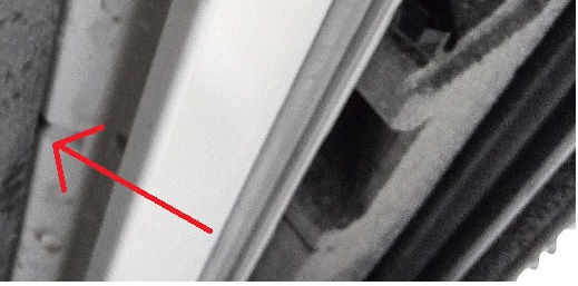

    Eine Frage habe ich noch, nur um ganz sicher zu gehen:
    Wenn hier zwischen Kunststoff und Schaumstoff Wassertropfen sind, es über dem Fenster auf der Innenseite des Dachs aber trocken ist,
    ist das auch Kondenswasser oder doch von außen?

    Mach mal ein Foto von weiter weg, so sieht man ja nix...
