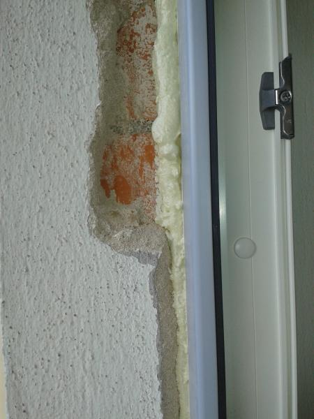

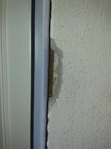

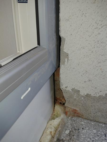

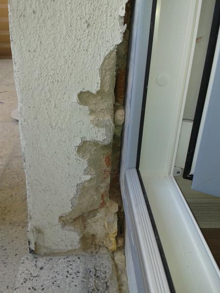

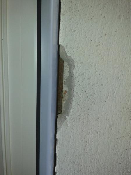

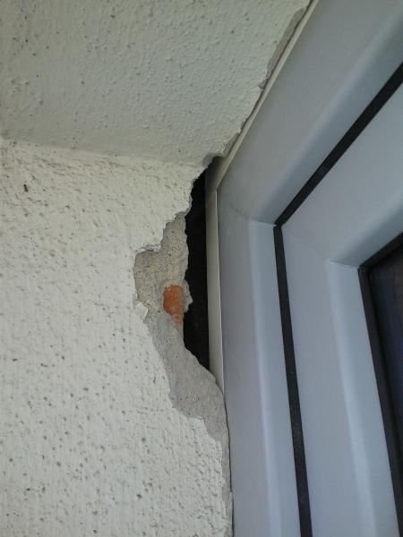

    das Mietshaus hier wird gerade gedämmt und hat neue Fenster bekommen.
    Allerdings habe ich Zweifel, ob der Fenstereinbau korrekt geschehen ist.
    Nur an einigen Stellen wurden Hohlräume mit Schaum ausgefüllt, an den meisten anderen Stellen klaffen außen zwischen Fensterrahmen und Mauerwerk Spalten bis hin zu großen Löchern. Teilweise kann man sogar die Hand hineinstecken und mit den Fingern im Hohlraum um den Fensterrahmen herum langen. Seitlich ist ein schwarzer Schaumstoffstreifen zwischen Fenstern und Mauerwerk angebracht.
    Dazu habe ich Fotos angehängt. Auf einem Foto ist der Zwischenraum mit Schaum ausgefüllt, auf den weiteren Fotos sind die Spalten und Löcher zu sehen.
    Der Fensterbauer hat mir zwar erklärt, dass auch in den Fensternischen noch ca. 3cm dicke Isolierplatten angebracht werden, aber er vermittelte den Eindruck, dass die Spalten und Löcher vorher nicht mehr ausgefüllt werden. Man würde sie ja dann nicht mehr sehen.
    Ich denke, dass es für die Wärmeisolierung sicherlich nicht förderlich ist, wenn hinter den dünnen Dämmplatten der Fensternischen Spalten und große Hohlräume mit einer Tiefe von bis zu 7-8 cm klaffen. Wegen der Tiefe lassen sich die Spalten und Löcher wohl auch nicht einfach mit ein wenig Putz füllen.
    Leider wurden die Fotos hier nicht im Hochformat hochgeladen, obwohl sie auf dem PC richtig herum sind. Aber ich hoffe man kann es auch so sehen.
    Vielen Dank im Voraus für eure Meinungen!

    Gerade Fotos
    Ich habe die Fotos nun doch noch richtig herum hochgeladen bekommen. Die anderen darf ein Admin gerne löschen

    Das ist ganz und gar nicht richtig gemacht worden. Sollte dringend nachgebessert werden.

    Und wie begründest Du diese Behauptung?

    Mich würd als Laie interessieren, wie hier noch eine ausreichende Laibungsdämmung angebracht
    werden soll. Sind die Fenster nicht etwas zu groß oder kloppt man da vor der Dämmung nachher
    normalerweise noch komplett den Putz weg?
    Gibts auch ein Bild vom Innenbereich der Fenster?

    Habt Ihr alle was mit den Augen oder Pisa?

    Meine Augen sagen dazu garnichts, weil im rechten Winkel zur Leibung geknipst wurde!
    (Ausserdem können die nicht reden ;) )

    Das Foto ist auch von außen und eine der wenigen Stellen, wo Schaum zu sehen ist.
    Innen sieht alles schön sauber gemacht aus. Um das Fenster herum wurden Leisten angebracht, die mit einer Gummilippe mit der Wand abschließen.
