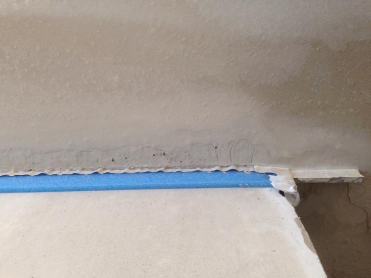

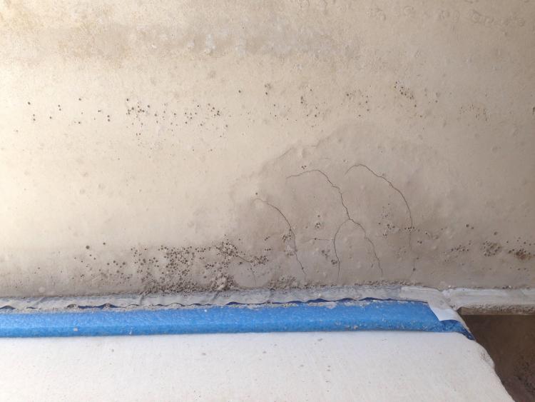

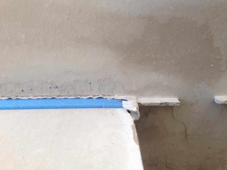

    Bei mir wurde nun seit 22.12. ein Schwimmestrich auf Wärme- und Schallschutzdämmung verlegt. Die Trocknung läuft eigentlich ganz gut - er wird mit knappen 30° geheizt. Nun habe ich aber heute an ein paar Stellen kleine und feine Risse entdeckt und wollte euch nun fragen, ob diese ein Mangel bzw. schlimm sind, oder sogar völlig bedenkenlos. Ich habe für euch mal Fotos gemacht. Wäre für jede Meinung dankbar!!

    wer überwacht das heizprogramm, wenn die handwerker im urlaub sind?
    der größere riss bild 1 dürfte auf die mangelhafte abstellung zurück zu führen sein.

    Sieht optisch so aus, als ob zu viel Wasser in der Mischung war.
    Ich würde Gütenachweise verlangen. Und in den Randbereichen eine Nacharbeit. Wäre für mich das Mindeste.

    was ist denn das für ein gewelltes gedöns vor dem blauen randstreifen. wenn das eine pappe ist dann weisst du wo die risse im randbereich herkommen.
    bild 1: trennfugen müssen durchgehend ausgebildet werden.

    @Gunther: Auch dir danke ich! Das Gedöns ist zum Glück keine Pappe sondern eine weitere Folienart. Das mit den Trennfugen macht mich stutzig. In einigen Räumen geht sie durchgängig durch in anderen immer wieder mit dieser 3er Schiene...sieht also gewollt aus...frag mich aber nicht mit welchem Hintergedanken ;-)
