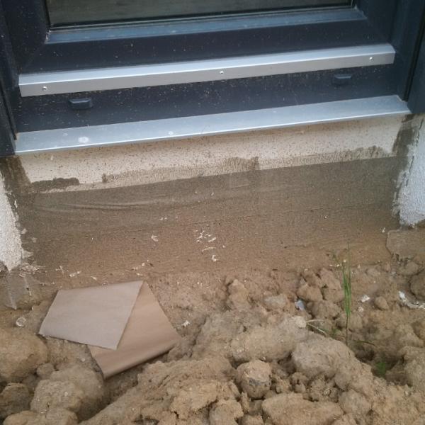

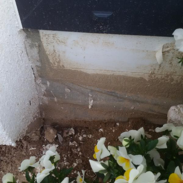

    Moin moin liebe Leute.
    Ich bin neu hier und würde ganz gerne nach unserem Bau einen Punkt ansprechen, der mir nicht so genau bekannt ist und ich deswegen eure Unterstützung benötige.
    Durch einen Nachbarn habe ich erfahren bzw wurde ich angesprochen, dass die Abdichtung nicht ganz konform sei. Z.B. wenn ich die Eingangstür habe und ich demnächst mit meinem Podest dagegen gehe, dann wird dort angeblich keine Belüftung sein?! Ich verstehe das nicht ganz und würde gerne eure Meinung dazu haben.
    Vielen Dank und Grüße aus dem Norden

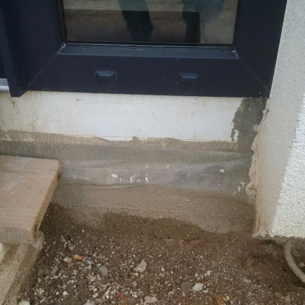

    Hmm - abdichtungstechnisch ist das nen bisschen schwer zu beurteilen - man kann nicht allzu viel sehen.
    Was der Nachbar allerdings mit Belüftung meint kann ich nicht nachvollziehen - wichtig wäre nur bei bodengleichem Podest (oder Stufe kleiner 15cm) eine Entwässerungsrinne (auch angeschlossen) vor der Haustür wenn man in der DIN bleiben möchte und keine Überdachung vorhanden ist...
    Im Bereich des Bild 3 muss man natürlich mit dem Podest (oder Terrasse) unterhalb der unteren "silbernen" Schiene bleiben - ansonsten würde man die Entwässerunsöffnungen des Elementes verschliessen.

    hallo macmike, danke für deine info.
    das mit der Rinne vollkommen klar und dem Ablauf des Wassers an der Schiene, den da kommen ja die Rollläden runter und liegen auf.
    Ich glaube es geht um die schwarze Folie und das nichts in das Mauerwerk bzw in die Sohle laufen kann?!
    So lange die Folie keine Risse aufweist ist das doch kein Problem, so sehe ich das
