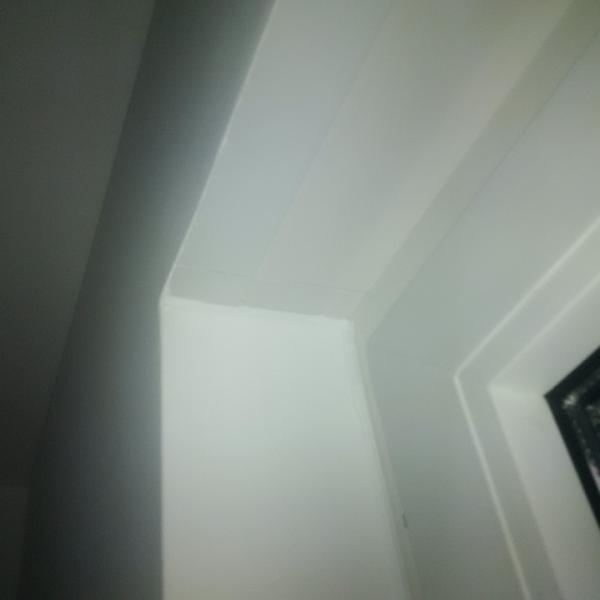

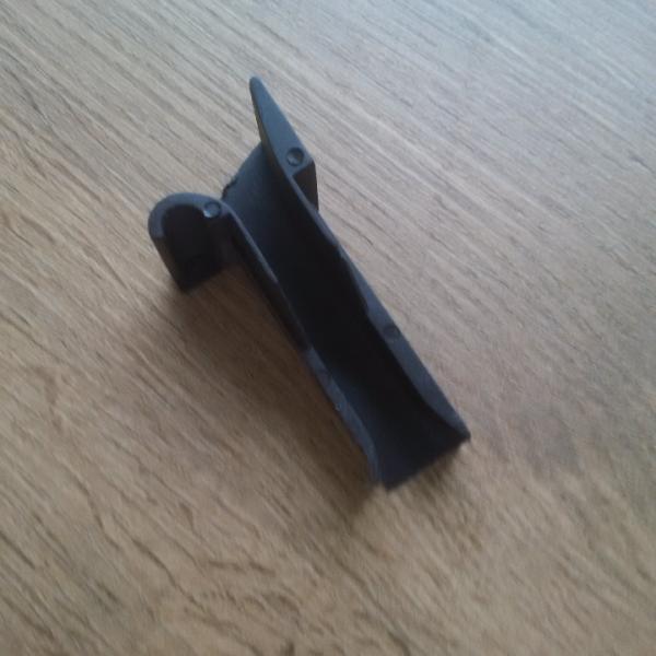

    Moin alle zusammen.
    Habe ein loses Bauteil im Garten gefunden von einem unserer bodentiefen Fenster.
    Gehe davon aus, dass es zu dem Einzug an einer der Ecke gehört, deswegen knackt auch das Rollo beim Runterfahren.
    Frage ist, ob ich diese Platte von innen einfach rausmachen kann um ein neues einzubauen?
    Wäre um jegliche Antwort erfreut und vielen Dank

    Richtig erkannt, das gehört zum Rollladen.
    Nennt sich "Einlauftrichter" und sorgt dafür, dass die Lamellen in die Führungsschienen gleiten.
    Hier ein Beispielbild:
    http://shop.mps-elektro.com/images/...s/einlauftrichter-heroal-neu-002_cimg5179.gif
    Der Revisionsdeckel lässt sich öffnen. Könnte (je nach Hersteller) allerdings auch sein, dass man die jeweilige Führungsschiene losschrauben muss um den Einlauf-Trichter zu montieren.
    Grundsätzlich ist das keine großartige Sache ...
    Am Foto ist zu erkennen, dass er nicht kaputt ist. Er dürfte scheinbar während der Montage rausgefallen sein.
    Wenn das erst vor kurzem montiert wurde, würde ich schon die Firma nochmal herkommen lassen, dann geht das in 5 Minuten.
    Denn ich habe keine Ahnung, wie handwerklich geschickt Sie sind ... nicht dass Sie dann noch Schwierigkeiten bekommen, weil Sie selbst herumgeschraubt haben, den Revisionsdeckel zerkratzen und später nochmal was reklamieren müssen, usw.
