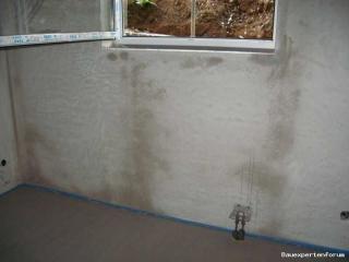

    bei unseren Kellerfenstern hat sich in den 2 letzten Wintern unser Eindruck verfestigt, dass diese nicht schlagregendicht eingebaut wurden. Kann da nachträglich noch etwas gemacht werden und wie würde die Ausführung in etwa aussehen? Meine Vorstellung wäre, auf jeden Fall den Putz um das Fenster zu entfernen und dann eine Dichtfolie aufzubringen. Bloß von wo nach wo?

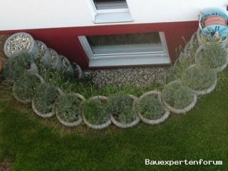

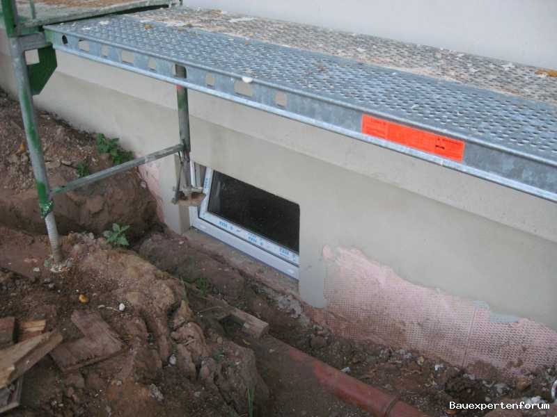

    Hier kurz eine Dokumentation der Ausführung:

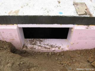

    Die Fensterlaibung wurde komplett mit EPS gedämmt.

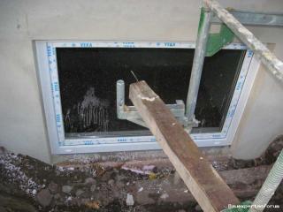

    Fenster eingebaut (je 2 Schrauben an der Seite, oben und unten keine) und mit Putzleisten eingeputzt, hier von Außen.
    Ein anderes Fenster, Putz geht nur bis Höhe Außenfensterbank runter. Da war schon aufgefüllt.
    Und die Ansicht von Innen vor dem Einbau der Innenfensterbank.
    Vor dem Aufbringen der Sockelfarbe wurde der Putz mit Dichtschlämme bestrichen.
    Glücklicher Weise ist nur ein Fenster nach Westen von dem eingedrungenen Wasser betroffen, die restlichen Fenster haben Lichtschächte, wo eher weniger Schlagregen durchkommt. Wir haben uns diesen Winter mit verstärktem Heizen und Lüften beholfen um die Wand nach einem starken Regen schnell wieder trocken zu bekommen. Leider sind bereits starke Flecken und Ausblühungen am Innenputz zu sehen, auch oberhalb der Fensterbank.

    Kann es sein, dass auf Bild 2 völlig die untere Abdichtung des Fensters fehlt? Wieso wurde erst gedämmt und dann die Fenster eingebaut? Normalerweise wird ja ein Teil des Fensterrahmens mit überdämmt und dort dann die Schlagregendichtigkeit hergestellt.

    Außer der Dichtschlämme ist keine weitere Abdichtung erfolgt. Deshalb frage ich ja, wie diese jetzt nachträglich hergestellt werden kann.

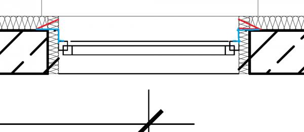

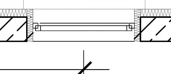

    wenn ich so eine plandarstellung sehe: das fenster ist schon auf dem papier nicht dicht zu bekommen. denk auch einmal in richtung planungsfehler! wenn es dann auch noch so gebaut wurde, sitzen jetzt mehrere im boot und können rudern.

    Außerdem hat der SV zugestimmt, die Abdichtung nur in der unteren Hälfte des Fensters anzubringen, da der Außenputz ansonsten über den kompletten Sockel bis zur Tropfkante des Hauses erneut aufgebracht werden müsste. So wird nach Reparatur der Dämmung nur die Laibung bis zur Ecke geputzt.

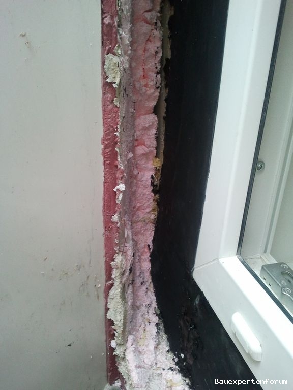

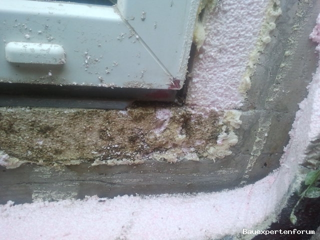

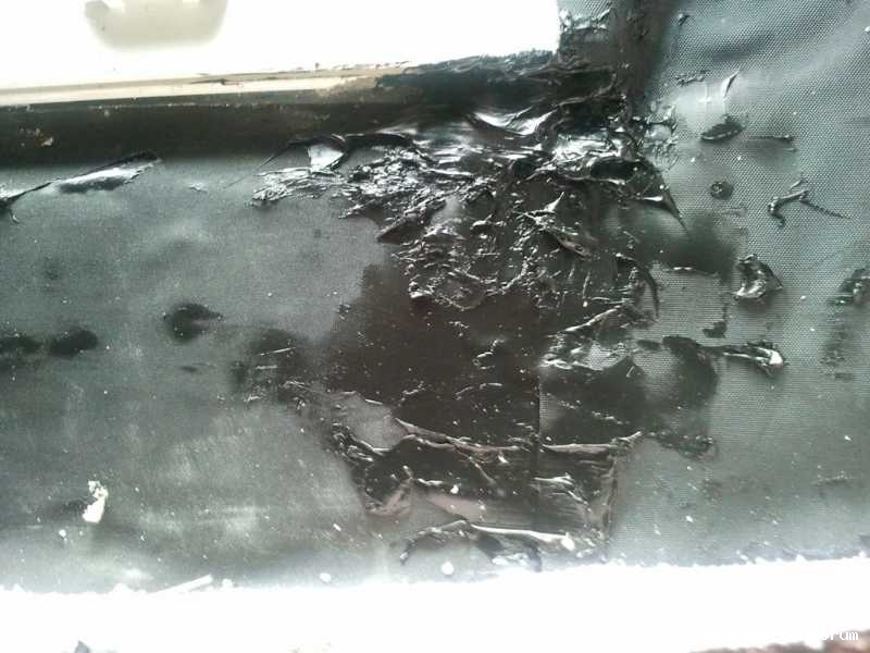

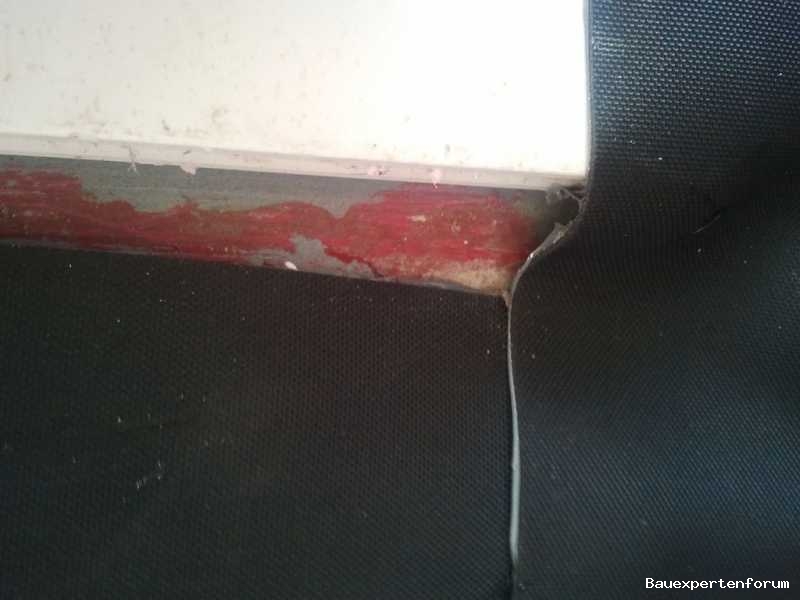

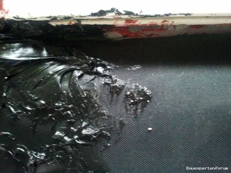

    So, die Außenlaibung (und ein Teil der Außenwanddämmung) wurde nun vom Fensterbauer entfernt und eine Dichtfolie zwischen Fensterrahmen und Wand geklebt. Die Klebebreite auf dem Beton liegt bei ca. 5cm, auf dem Fenster 1-1,5cm. Als Laie hoffe ich, dass das reicht. In den kritischen unteren Ecken der Fensterrahmen ist die Verarbeitung nicht so, wie ich mir das gewünscht hätte. Kann Jemand etwas zu der auf den Bildern dargestellten Ausführung und zu dem eingesetzten Material sagen?
    Dichtband:
    Nach Entfernen der Dämmung:
    Ausführung untere Ecke (erster Versuch):
    Ausführung untere Ecke (Nachbesserung):

    Der SV war heute da. Er hat aber gar nicht alle Fenster angeschaut und gesagt, dass man annehmen könnte, dass jetzt alles dicht sei.
    Das Problem wäre aber der Anschluss an den alten Putz in den Lichtschächten.:wow Die Fensterbauer haben mehr Putz entfernt als vereinbart und man müsse die Lichtschächte ausbauen, wenn man den Anschluss wieder ordentlich herstellen wolle. Der Putzer soll sich jetzt was ausdenken, wie man da drum herum kommt.
    Ich habe den Eindruck bei der Auswahl des SV schon wieder ins Klo gegriffen zu haben. Er macht keine Klare Ansage, ob das geleistete jetzt Ok ist, hat die Fenster gar nicht alle geprüft und bringt selbst keine Vorschläge, wie die Probleme zu lösen sind.
    Ich habe mich über die Verwendung des schwarzen Bandes gewundert und jetzt herausgefunden, dass das EPDM-Band nicht für den Einsatzzweck vorgesehen ist, dass darüber noch Dämmung und Putz angebracht werden. Das hat der SV aber gar nicht gemerkt. Ich könnt grad wieder heulen. :motz
