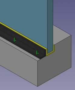

    Hallo
    Will mir nur das Glas vom Fenster Kaufen und den Rehmen selber bauen.
    Baue in Sichtbeton mit 60cm Wandstärke.
    Es wird in Zwei teilen Geschalt und Betoniert.
    Außen mit Gewindestangen drin. Und innen etwas höher als Anschlag für die scheibe.
    Das Gelbe soll die Isolierung sein. Viel leicht kann mir hier jemand eine geeignetes Material nenne. Im Moment Würde ich am liebsten ein paar Isomatten zerscheiden und dazwischen packen aber da gibt es doch bestimmt was besseres dafür. Das soll ja Später Dicht sein.
    Das Hell Blaue ist natürlich die Glasscheibe.
    Das Schwarze ist ein handelsübliches Winkeleisen Mit Langlöchern. Damit der Winkel Später Press bei-geschoben werden kann und dann mit Mutter geklemmt.
    Kann ich das so machen? Hat bei dieser Konstruktion jemand bedenken? Oder einen Verbesserungsvorschlag.!?
    Danke für eure Antworten und Meinungen.
    Gruß Roberto

    Wenn das ein Fenster für ein beheiztes Gebäude werden soll, habe ich durchaus Bedenken.

    In welcher Klimazone soll das Haus denn stehen? Allein schon der U-Wert der ganzen Wand ist ja so unterirdisch schlecht, daß man das hier wohl überhaupt nicht hinstellen dürfte. Und um
    die Kanten des Fensters rum sieht man die Wärme ja direkt entfleuchen und innen Rinnsale an Kondenswasser fliesen ... Die Lagerung der schweren Scheibe auf ein bischen Schaumstoff welcher Art auch immer wird sicherlich auch nicht lang funktionieren. Kannst ja einfach mal schaun, wie Fenster üblicherweise aufgebaut sind und wie man das hier übertragen kann. Dämmung spielt bei dem Objekt ja offenbar eh keine Rolle.

    einzig möglicher rat: vergiss die idee. dass wird nix. wenn du es so machst, kannst du sicher sein, dass es schief geht.

    ok Verstehe also eher eine Konstruktion für Gartenhaus.
    Kann mir einer sagen was an "normalen" Fenster Rahmen anders ist?
    Muss das alles vom der Mauer über ein drittes Material entkoppelt sein?
    Wieso sieht man an normalen Fester kein Kondenswasser fliesen?

    Bei Dir würde das Kondenswasser ja nicht (nur) an der Scheibe auftreten sondern am Beton, da die Wärme praktisch ungehindert durch die Wand geht. Ist einfach eine Frage der Oberflächentemperatur und der Feuchtigkeit in der Luft.

    bei deinem konstruktionsprinzip wird deine glasscheibe eine kurze halbwertszeit haben! eine iso-glasscheibe auf schaumband und mit einem winkel fixiert geht garantiert in die binsen.

    Hallo Roberto,
    ich bin auch nur Laie, aber ich kann mir einfach nicht vorstellen, wie der ganze Wandaufbau ohne jede Dämmung funktionieren soll. Wenn ich im U-Wert Rechner einfach mal 600mm armierten Beton eingebe, kommt da ein U-Wert von 2.44 W/m²K raus. Die EnEV schreibt ein Zentel davon vor. Ggf. gibts in dem zitierten Haus einen zweischaligen Aufbau mit Dämmung dazwischen und den Fenstern in dieser Dämmebene. Hast Du denn schon einen Architekten oder bist Du noch in der Ideen Findungsphase?

    ich kann auch noch ein Holz dazwischen legen
    ok ich verstehe schon also ein richtiges Fenster muss her

    Das beschriebene Haus besteht aus speziellem Dämmbeton (50 cm , Blähton).
    Zudem dürfte da höchstens die ENEV 2002/07 gegolten haben.

    ich glaube nicht, dass das eine einschalige Konstruktion ist... und selbst "Dämmbeton" hat aus heutiger Sicht leider einen zu schlechten Dämmwert für einschalige Konstruktionen... (lambda 0,27 habe ich eben gefunden... woanders finde ich 0,45)
    im Berliner Reichstag sind an der Hauptfassade auch Fenster drin, von denen man keinen Rahmen sieht. Wie die konstruiert sind, weiß ich allerdings nicht.
    Problematisch könnte auch sein, dass solche Fenster nicht öffenbar und auch nicht von innen zu putzen sind.
