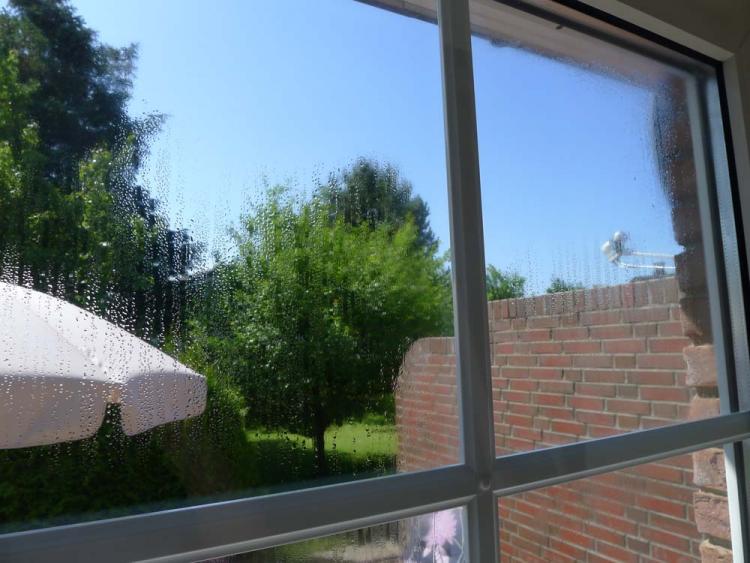

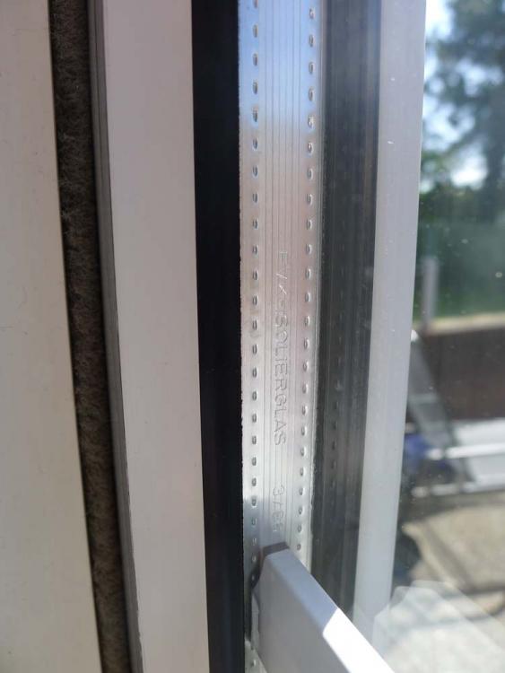

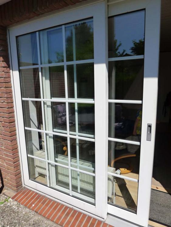

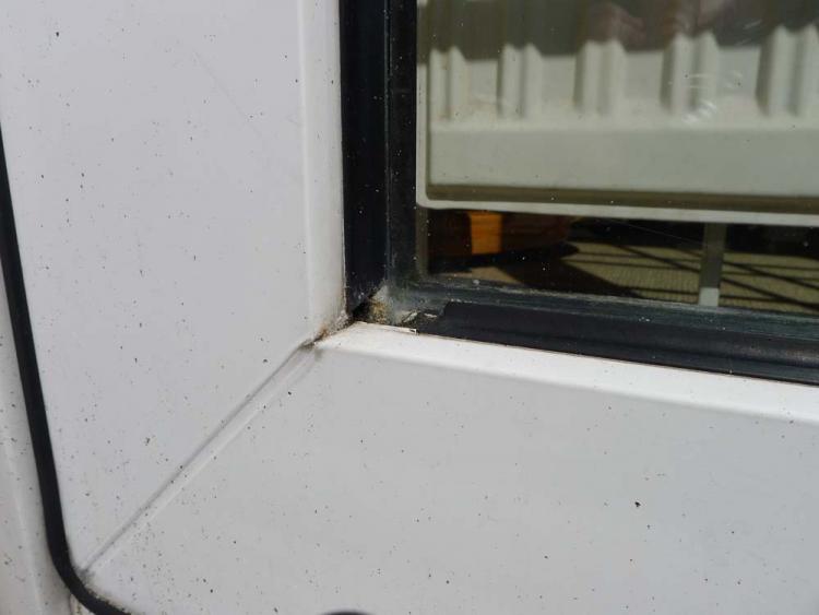

    in unserem Ferienhaus sind die Scheibenzwischenräume des feststehenden Teils der Terrassentür (Hebe-Schiebetür) feucht (siehe Bild). Es handelt sich um eine 2-Scheiben Isolierverglasung mit inneliegenden Sprossen. Keine Ahnung, wie alt die Scheiben sind. Waren vor 10 Jahren schon drin, als wir das Haus gekauft haben. Die außenseitige Silikonfuge ist an zwei Stellen faktisch nicht mehr vorhanden (siehe Bild). Kann an solchen Stellen die Feuchtigkeit eintreten? Kriegt man das wieder hin, ohne die Scheiben zu tauschen?

    Das "Silicon" ist nur eine Gummidichtung. Unwichtig, ob die 100% dicht ist oder nicht, das Wasser wird kontrolliert unten wieder abgeführt.
    Du hast die Scheiben Totalschaden, entweder drin lassen und noch warten (heilt nicht mehr, die Verklebung ist kaputt) oder beim Rasenmähen Steine liegen haben (Scherz) oder sparen und tauschen (lohnt sich sowieso! 15 Jahre alte Scheiben sind SEHR viel schlechter als gute Neue!) Habs hier erlebt...

    Es soll wohl Firmen geben die eine Reparatur für sowas anbieten, aber ob es eine Vernünftige Lösung ist wagt man zu bezweifeln, da die Scheibe eine geschlossenen Einheit bildet und wenn die Luft gezogen hat ist sie hin, da hilft nur der Austausch.

    die scheibe kann man nur tauschen oder mit geringer dämmung sowie mehr und weniger an konsensat leben.
